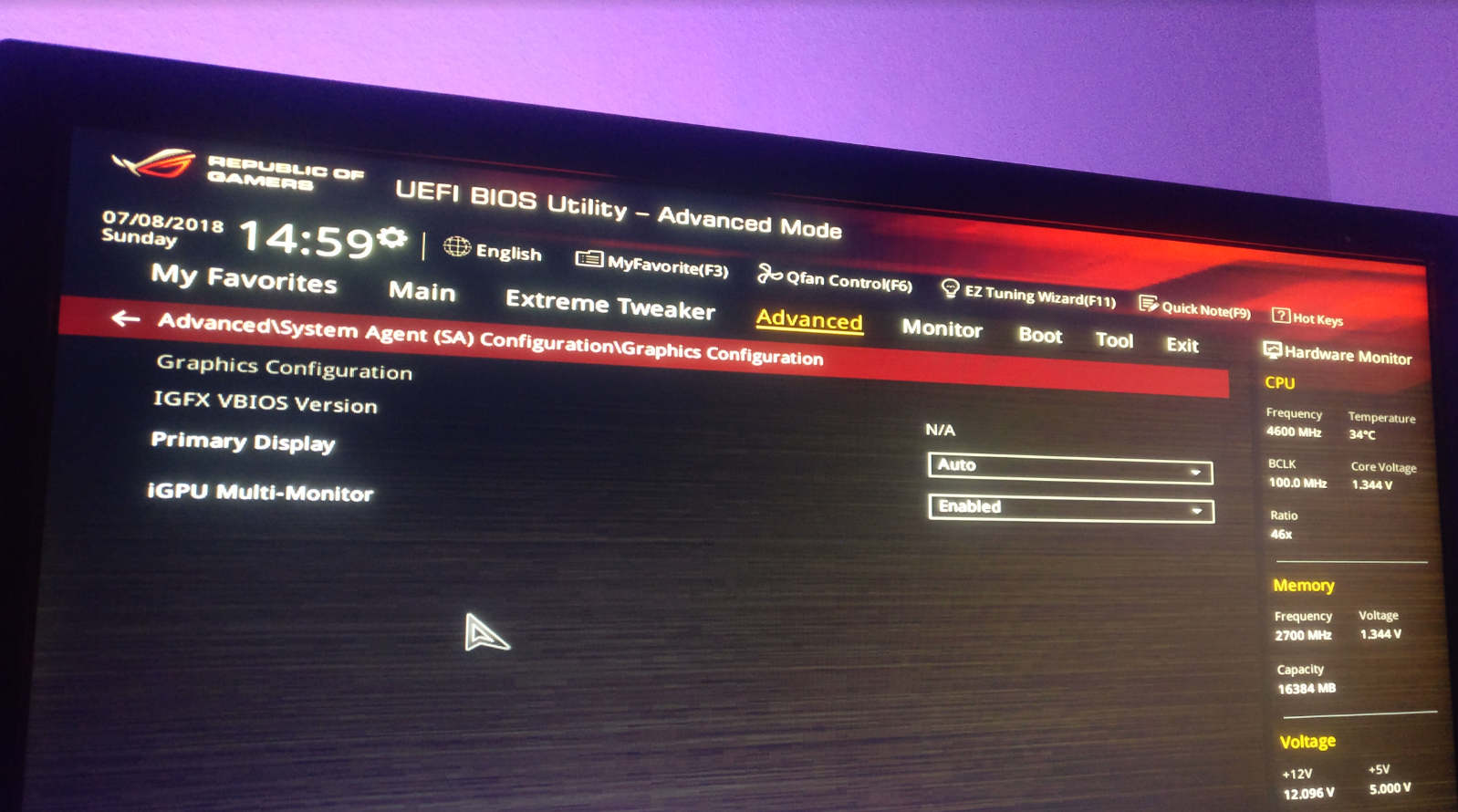

Hey. Adobe hat vor ein paar Monaten ein großes Update rausgehauen. Es wird neben dem CPU und der GPU auch die iGPU benutzt, wodurch das rendern fast 3x so schnell geht. Natürlich bin ich direkt ins BIOS gehuscht und habe meine iGPU eingeschaltet. Ich gehe und Windows und Nope, nichts. Keine iGPU erkannt. Ich gehe also zurück ins BIOS und sehe das bei iGPU steht : None.
Okay dachte ich, vielleicht deaktiviert das BIOS die iGPU komplett sobald eine GPU eingesteckt ist. Also GPU (RX 580) ausgesteckt und Monitor ans Mainboard und nichts. Einfach nichts. Der PC bootet zwar (Höre Windows Sounds usw) aber aus dem Bildschirm kommt nichts. Habe HDMI sowie Displayport ausgang probiert, verschiedene Kabel verschiedene Monitore usw aber es kommt kein Bild.
Bios zurückgesetzt, kein Bild durch iGPU. GPU wieder rein, Bios update gemacht GPU raus und immernoch kein Bild. Es ist einfach so, als hätte mein CPU (6700K) garkeine eigene GPU. Habt ihr eine Idee was ich noch machen kann, das meine iGPU doch erkannt wird?

Das Problem ist irgendwie tiefer, weil die iGPU ja nichtmal im Bios erkannt wird...
Was mich verwirrt, bei IGFX VBIOX Version steht N/A, also nicht vorhanden....
Aber ein 6700K ohne iGPU habe ich auch noch nicht gesehen...

So, Problem ist behoben. Nachdem ich 100 Bios Versionen zurückgegangen bin, habe ich mir mein Mainboard nochmal genau angeschaut. Ich habe einen Jumper entdeckt, welcher den LN2 Modus aktiviert hatte. Jumper weggesteckt, PC and und schwups, iGPU erkannt. Danke nochmal an alle die sich die Zeit genommen haben hier zu Antworten. Ich hoffe ihr könnt aus meinen Fehlern Lernen :D
