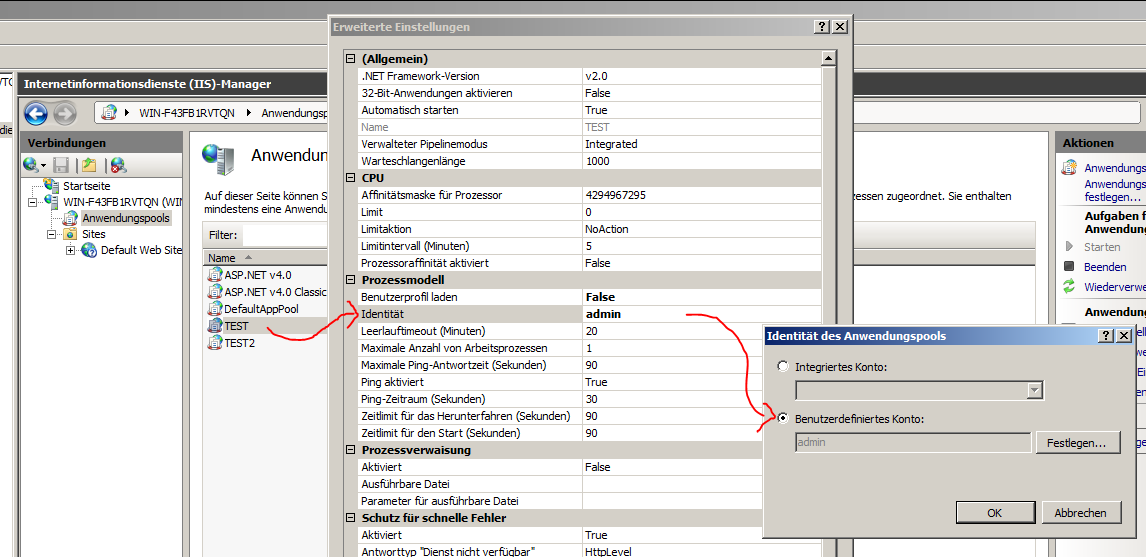

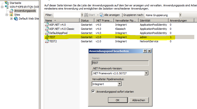

Im IIS kann man Anwendungspools erstellen. Ich habe dort mal einen erstellt namens
TEST.

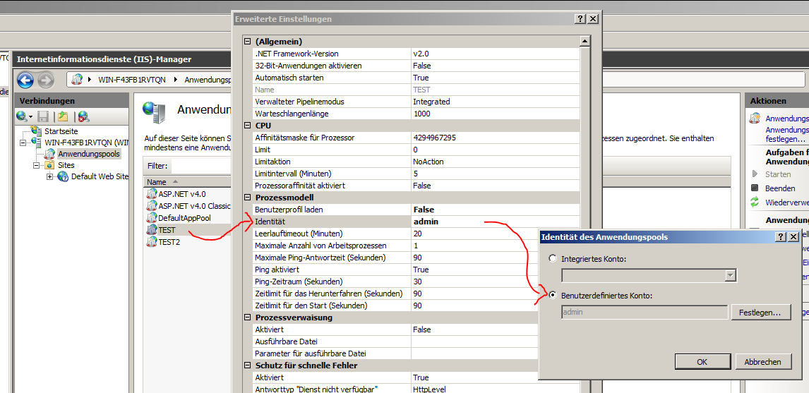

Wenn man das erstellt hat, muss die Identität, die standardmäßig auf "ApplicationPoolIdentity" steht, angepasst werden. Das sorgt dafür, dass dort ein Benutzer hinterlegt wird, der nachher Schreibrechte auf den Netzlaufwerk-Ordner hat.
In meinem Fall habe ich den einfach mal "admin" genannt (sowohl auf dem Server gibt es den und auf dem Zielserver mit identischem PW). Um die Identität zu ändern, mit einem Rechtsklick auf den Eintrag => "Erweiterte Einstellungen..." und dann wie folgt auf dem Bild zu sehen ändern.

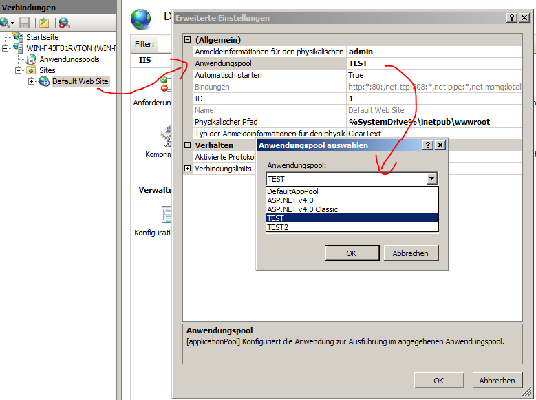

Nun kann man der Website diesen Pool zuweisen. Ich habe das Testweise mit der "Default Web Site" gemacht. Dies geht wie folgt. Ihr macht auf den Eintrag einen Rechtsklick und wählt "Website verwalten" => "Erweiterte Einstellungen...". Folgendes Fenster öffnet sich. Wählt dort den entsprechenden Pool
Nach dem Neustart der Site funktioniert nun die Speicherung der Datei direkt mit PHP (ohne Batch-Datei). Dazu verwende ich folgenden Code (nur wichtige Zeile):
