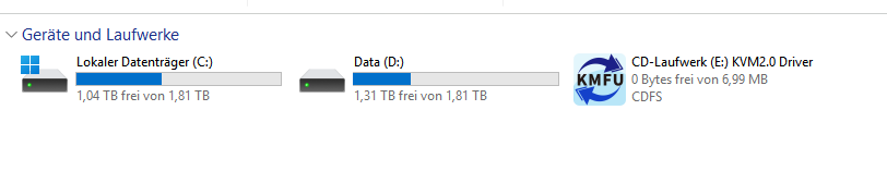

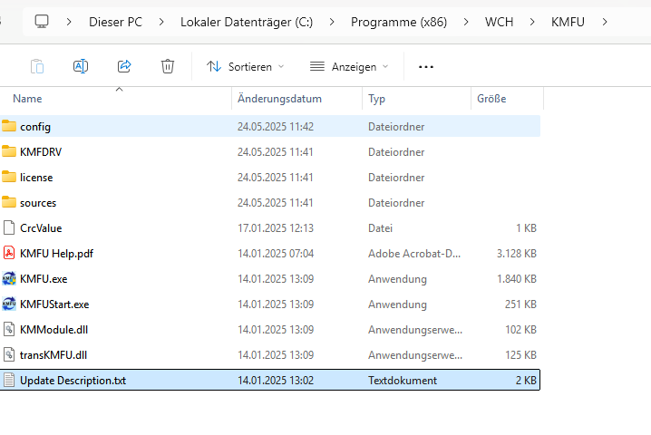

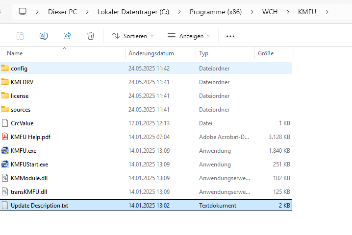

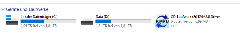

Was mich aber viel mehr stört: Der Monitor bindet ein virtuelles Laufwerk ein, wahrscheinlich sind das Treiber für den KVM-Switch. Ich finde dazu absolut nichts in der Bedienungsanleitung oder anderswo im Internet. Bei meinem vorherigen Bildschirm mit KVM-Switch wurde kein virtuelles Laufwerk eingebunden. Die App die dann installiert wird erfüllt auch keine offensichtliche Funktion und besitzt keine UI. Beim Doppelklick sagt es immer nur, dass die KMFU schon läuft.
Kann mir jemand sagen wofür das ist und löst iiyama das immer so?

  • Virtuelles Laufwerk wird bei Anschluss des Monitors dauerhaft! für den KVM-Switch eingebunden, ist wohl ein "USB-KVM-Switch". Auf dem Laufwerk findet sich eine KMFU-Software zur Installation. Ein Hinweis zur Software ist nirgends im Handbuch zu finden.
  • Die Software habe ich nicht zum Starten bekommen
  • Die Software verträgt sich nicht mit dem GigabyeControlCenter. Sobald USB-C oder USB-B angeschlossen sind öffnet sich das GCC nicht mehr und die RGB-Steuerung fällt aus

KVM Thema habe ich nun hinbekommen, die Software mit Laufwerk D: muss in den Autostart, dann resynct er die USB-Geräte sauber bei nem Wechsel.

Du musst das KMFU Icon im Systray nutzen, da öffnen sich die Optionen. Du scheinst bisher nur die Starter.exe zu nutzen

Hallo. Ich habe seit gestern ebenfalls diesen Monitor.
Leider komme ich um die KVM/KMFU-Problematik nicht herum.
Kannst du mir hier bitte weiterhelfen wie ich die Anwendung installiere bzw. auch ausführen kann.
Ich habe leider die selbe Erfahrung wie User @Domingo2010
Wenn ich die Anwendung starten möchte, steht da nur "KMFU is already running!"
Im Systray hab ich kein Icon. Wie gehe ich hier am besten vor?
Was genau meinst du mit "die Software mit Laufwerk D: muss in den Autostart, dann resynct er die USB-Geräte sauber bei nem Wechsel."
Vielen dank vorab für deine/eure Hilfe.

Das Problem mit "KMFU is already running!" hatte ich auch. Der Trick ist beide Seiten vom KVM-Switch müssen gleichzeitig an sein, dann erscheint das Systray und man kann die Settings weg von Alt+Q umstellen. Der Support vom Software Hersteller ist top!
