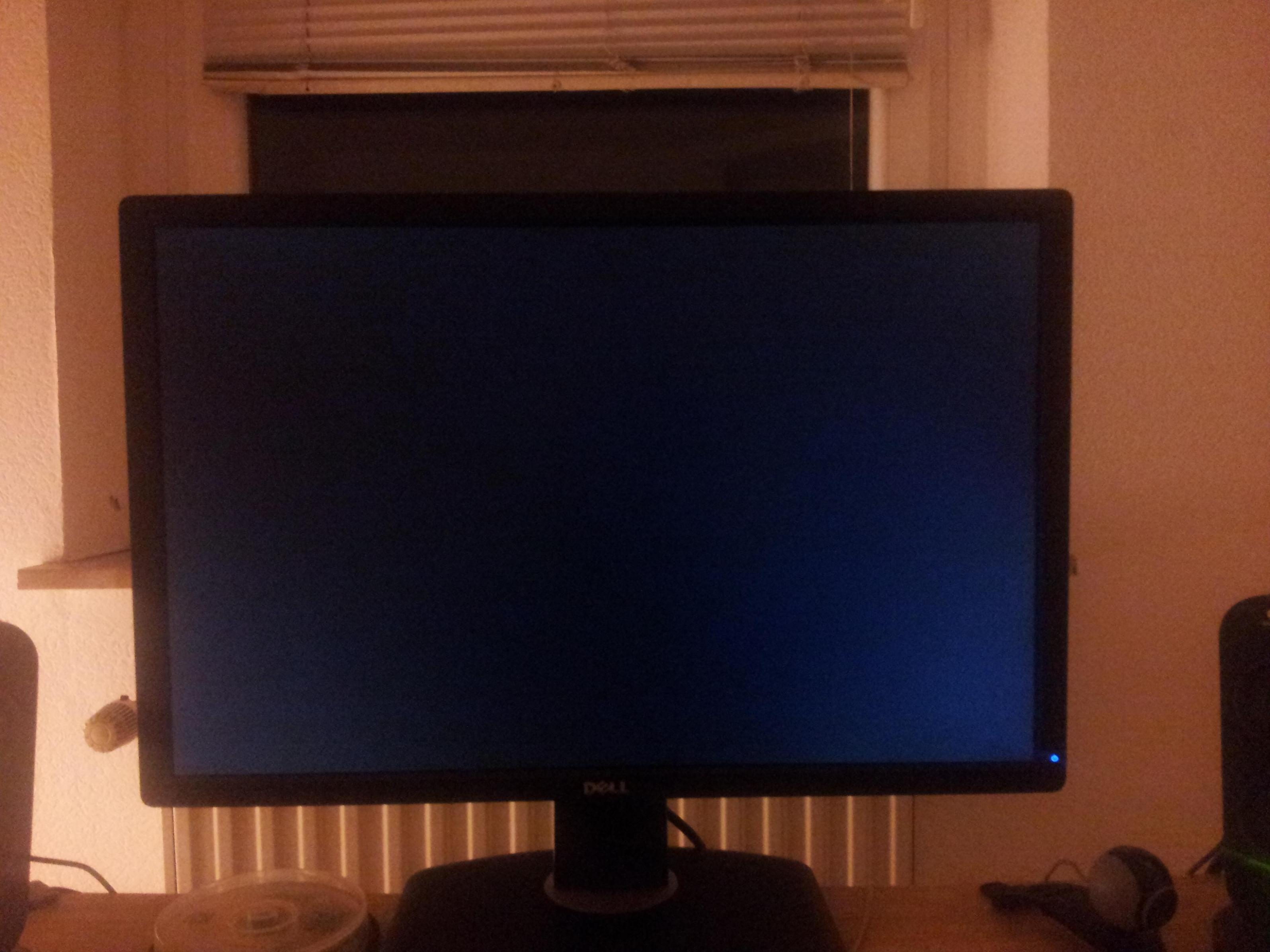

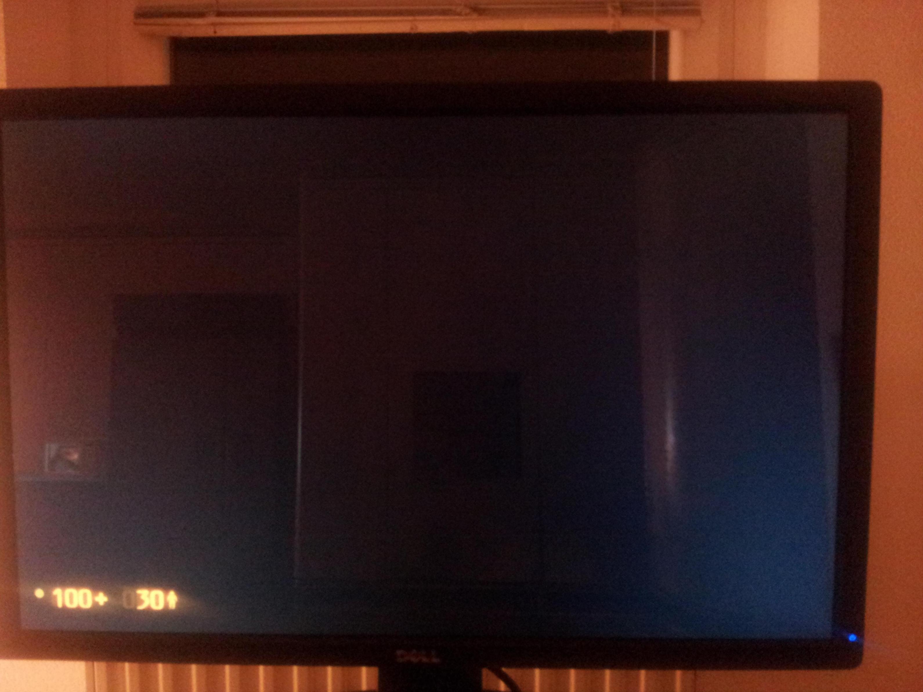

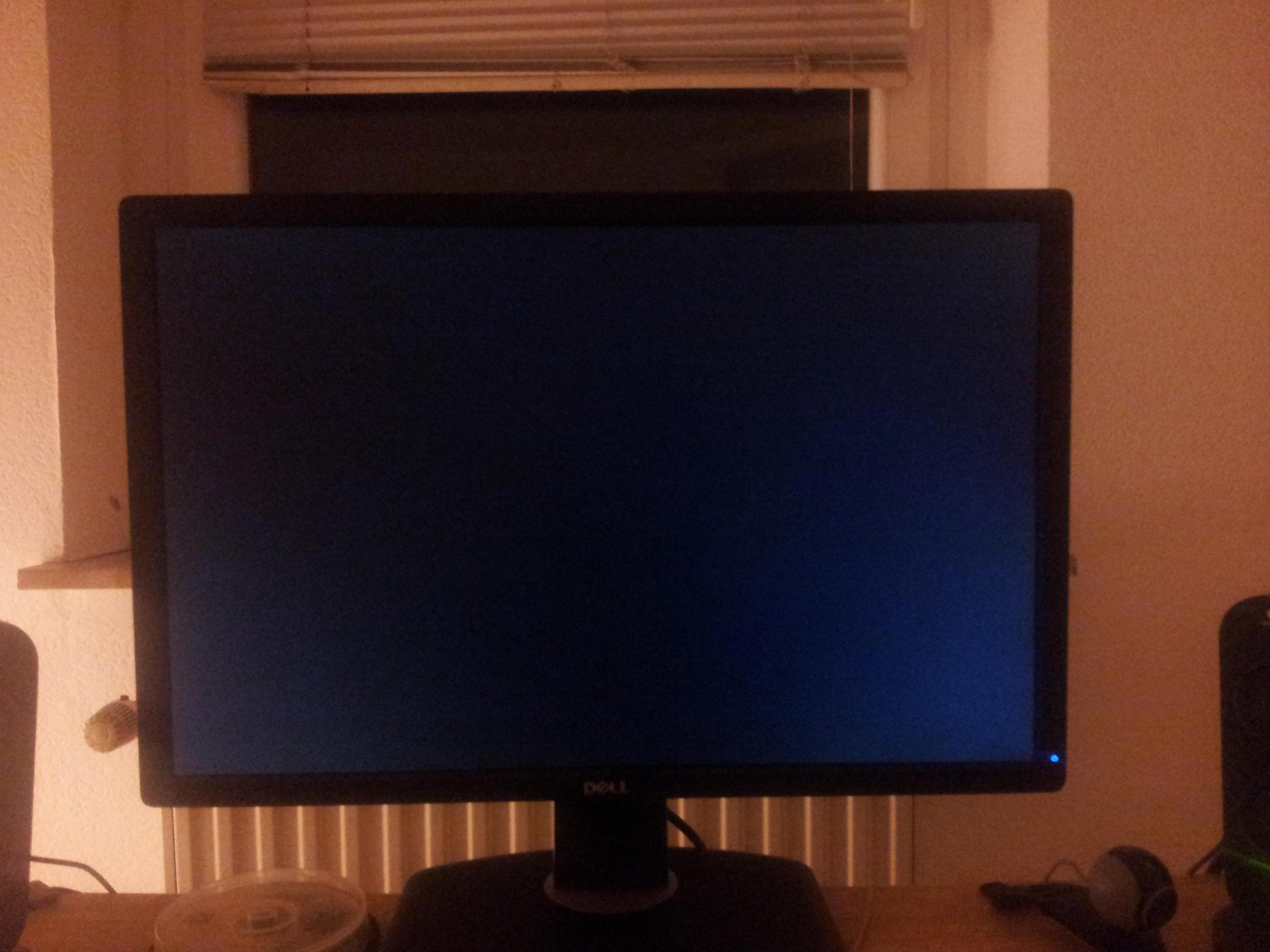

habe nochmal die älteren bilder die ich hier gepostet hatte gesucht .
ich denke darauf erkennt ihr schön was ich meine ? je nachdem wie ich den kopf bewegte wurde der helle fleck größer
auf grund dessen hatte ich den monitor leider wieder zurück geben müssen
die beschichtung war okay, da war auf weissen hintergrund nichts zu sehen
Das ist kein IPS-Glow sondern einfach ein Lichthof.
Solche Lichthöfe kannst du bei jedem Panel bekommen.
Enstspricht Bild3 > 'Backlight Leakage (Bleeding)' (tftcentral.co.uk)
Backlight leakage refers to the problem some screens exhibit where in a darkly lit room, and with a dark image on the screen, you can clearly see areas particularly around the edges where the backlight shines through. This is a problem with the manufacturing stage and quality of the monitor build. A lot of panels will show slightly uneven backlighting, with perhaps a little light noticeable at the edges of the screen or in the corners. This is nothing really to worry about, but panel uniformity can vary from one screen to the next. Some screens on the other hand show far more severe and distracting bleed and often a return to the manufacturer is the only option for the buyer.

Also das ist eindeutig ein Lichthof, teilweise verursacht von der blauen LED...
