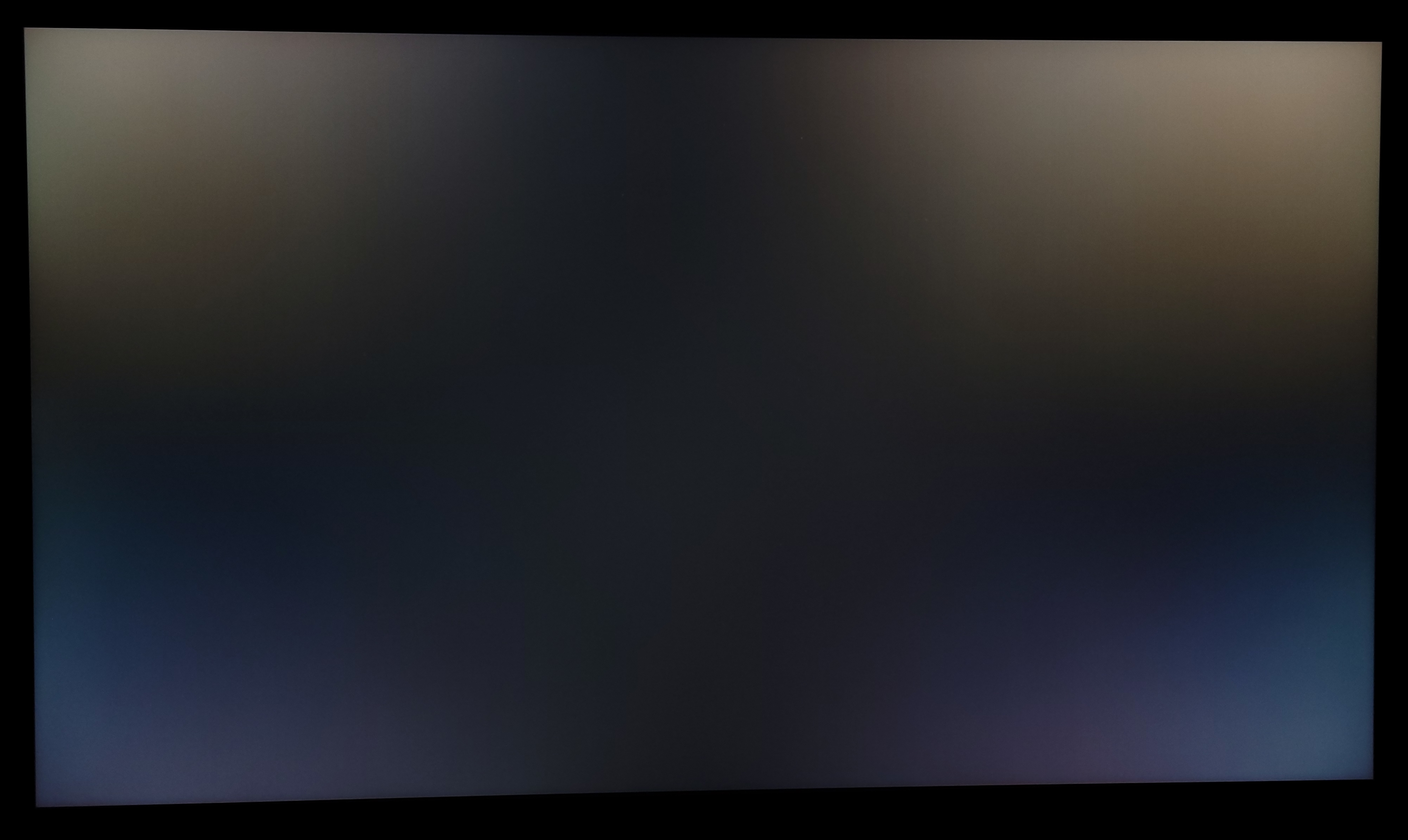

Hallo, ich habe mir einen neuen Gigabyte M32U gekauft (danke für die Empfehlung @Blood011), ist mein erster IPS Monitor, und ich frage mich nun ob sich der IPS Glow (oder BLB?) im Rahmen der Normalität bewegt oder ob ich ein schlechtes Modell erwischt habe...
Ist ein bisschen schwer mit der Kamera so einzufangen, wie man es selber mit den Augen sieht, auf dem ersten Bild ist der Glow sichtbarer als in echt, vermutlich Belichtungszeit etwas hoch:

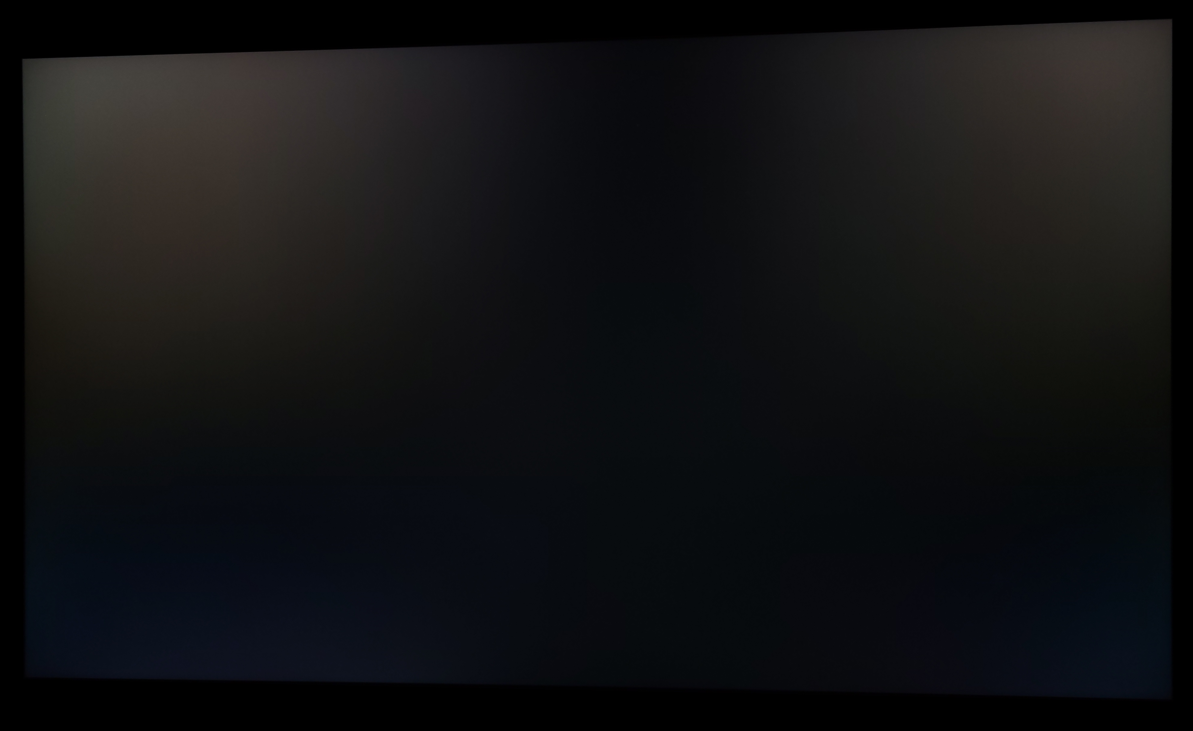

Bild 2 kommt der Realität schon näher, wobei die Ecken oben links und rechts immer noch leicht heller sind als in "echt":
Beim Spielen hatte ich bisher nichts gemerkt, auf dem Desktop eigentlich auch nicht. Aber wenn ich ein komplett schwarzes Bild anzeigen lasse dann kann man es schon sehen. In einer Serie die ich momentan schaue hatte es mich normal nicht gestört, aber wenn ich jetzt testweise ein paar Filme & Serien abspiele und hingucke sehe ich es in dunklen Szenen (oder bei den schwarzen Balken bei Ultrabreitbild Kinofilmen) schon eindeutig.
Ist das jetzt im Rahmen der Normalität oder habe ich ein schlechtes Exemplar erwischt? :confused_alt:
Ich sehe kein Backlight Bleeding.
IPS-Glow ist normal bei IPS und das sieh eigtl. alles soweit gut aus hier.
Würde sagen ist normal.
IPS-Glow verschwindet wenn du dich drauf zubewegst,
also mit dem Kopf, Augen in die Ecke des Bildschirms gehst,
BLB bleibt sichtbar.

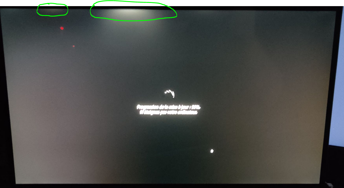

Das markierte ist BLB:
(Bild aus dem Netz)
Ist halt dein erster IPS Monitor und dann fällt dir das erst mal nur auf,
da gewöhnst du dich dran.
Dass eine Ecke mal etwas heller ist als die andere kommt durchaus vor.
Einfach auch die Helligkeit des Bildschirms optimal wählen.

Soll ja nicht heißen, du musst dich dran gewöhnen, aber ist halt dein erster IPS
und klar, das Austauschgerät bzw den nächste Monitor des Modells muss nicht besser sein
bzgl. BLB, Staubeinschluss, Pixelfehler, ... .
Ich sehe da mal jetzt kein BLB und BLB kann verschwinden mit der Zeit,
wenn der Monitor mal öfter, längere Zeit an war, dann mal wieder aus über die Nächte.

Ne hast schon Recht, ist wohl alles IPS Glow. Am linken Rand oben ist etwas BLB, sehe ich aber nur wenn ich mit dem Kopf davor gehe, weil es sonst vom sichtbareren IPS Glow "versteckt" wird...
