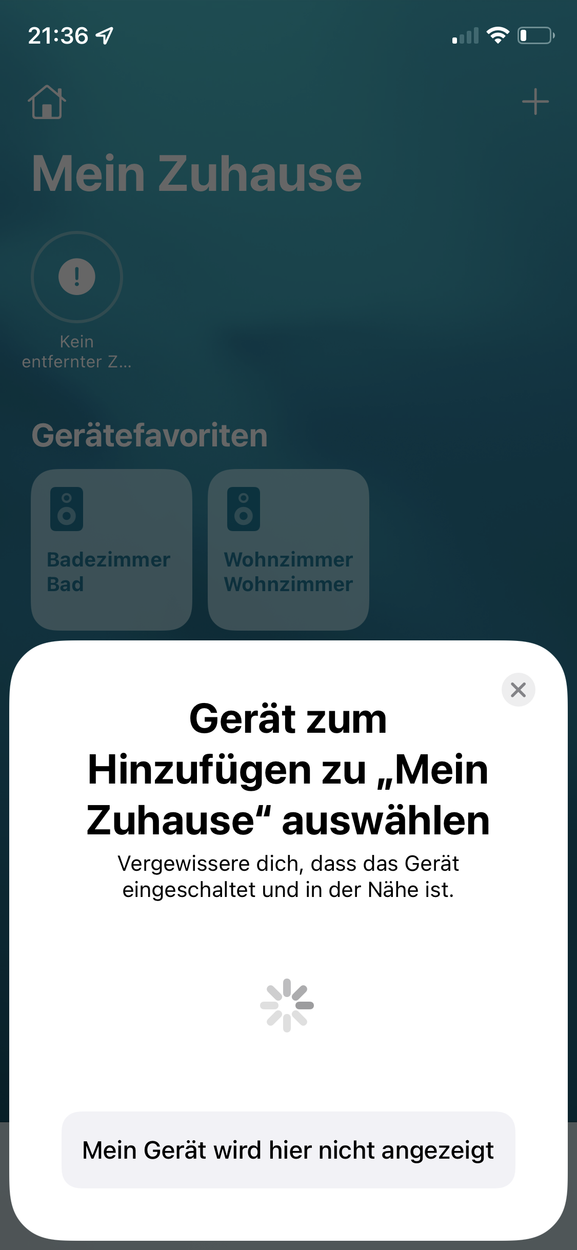

vielleicht mache ich einen Denkfehler oderich bin einfach zu dumm dafür..
Ich habe hier einen Tradfri Gateway und mit diesen 2 Lampen gekoppelt
Jetzt will ich das in Apple Home integrieren das ich diese da steuern kann. In der Ikea App geht das - die will ich aber nicht immer öffnen.
Wenn ich in Apple Home gehe und dann den Code auf dem Gateway scanne passiert nichts. Mache ich da was falsch oder habe ich da einen Gedankenfehler ?
Wie auf dem Foto bleibt es stehen…

Um ein Smart Home Podukt in Apples Home App einzubinden, braucht dieses HomeKit Support. Nach kurzer Recherche sieht es nicht so aus als hätte das Ikea Produkt HomeKit support
hat wohl doch HomeKit Support. Ggf. dann mal warten, das kann schon mal ne Minute dauern
  1. Zuerst in der TRÅDFRI-App (Version 1.2.0) zu „Einstellungen“ navigieren.
  2. Dort „Integrationen – Apple HomeKit“ wählen, so dass ein Apple Code angezeigt wird, mit dem sich die gewünschten Smart Home Komponenten installieren lassen. War bereits im Lieferumfang ein Scan-Code enthalten, kann auch dieser stattdessen genutzt werden.
  3. Anschließend lassen sich die IKEA-Lampen über die Home App konfigurieren
Nicht den Code auf dem Gerät, es sei denn, es ist explizit ein Apple HomeKit-Code.
Kurz:
Die HomeKit-Einrichtung muss über die TRADFRI-App erfolgen.
Welche Tradfri App meinst du?
Gemeint ist die App aus dem Store, die du ja geladen hast.
