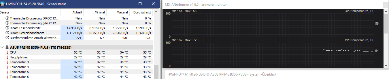

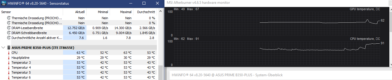

ich hoffe ich bin hier im richtigen Unterforum und hoffe auf eure Hilfe.
Mir ist aufgefallen, das mein PC mit relativ hoher Temperatur läuft, wenn ich mir Vergleiche im Internet anschaue.
Nun ist es aber auch so, dass mir HWinfo eine andere Temperatur anzeigt als MSI Afterburner. Könntet ihr bitte einmal drüber schauen?
Ich danke euch schon einmal für eure Hilfe ! Btw: ich hab den PC gestern geöffnet und es befindet sich kein nennenswerter Staub im Gehäuse.

Temperaturen bei einem X3D sind halt einfach höher, funktioniert denn irgendwas nicht?
Heißt idle wirklich idle bei dir oder Browser, kompletter Autostart, also Launcher, discord usw. sind offen? Das macht schon einen erheblichen Unterschied. Also kurz gesagt, wie hoch sind die Auslastung und Takt bei den 62°?
Bringt die CPU den die Leistung? Die Temperatur ist ja erstmal egal.
Naja ab ~ 90°C fangen die Ryzen auch irgendwann an den Takt zu senken.
Ist der Kühler richtig angezogen und wie steht es um die restliche Gehäusebelüftung und Hardware?
Ggf. bekommst du einfach die warme Luft von CPU & GPU nicht gut genug aus deinem Gehäuse.
Reaktionen: mKstan
Die Idle Temps bei dir sind nicht Normal, die habe ich maximal unter last, eher drunter.
Solltest eventuell erstmal die WLP prüfen und den sitz des Kühlers
Ich habe mit dem R7 9800X3D Idle 40 und 100% Prime last ca. 60, beim Gamen um die 55
Reaktionen: cyberpirate
ok idle ist hoch wenn es den wirklich idle ist...keine Ahnung was du für ein Gehäuse hast, vielleicht kommt da nicht genug Frischluft rein? Seitenteil / Fenster mal offen lassen ist da besser? wenn ja, eventuell anderes Gehäuse oder nen extra Lüfter?
Ein 5800X3D sollte im idle nicht über 50°C kommen, 38-45°C sind normale Werte. Am besten mal den Kühler neu aufsetzen, dabei reinigen und neue Paste aufsetzen.
Danke erst einmal für all eure Antworten !
Der Kühler ist angezeogen, gleitet aber noch auf der CPU, heißt ich kann den Kühler leicht bewegen.
WLP ist bereits bestellt und wird mal ausgetauscht. Da ich aber erst vor nicht allzu langer Zeit eine neue CPU verbaut habe, gehe ich eigentlich davon aus das die WLP passt.
Gehäuse wäre das Nanoxia Deep Silence 3
Desweiteren verstehe ich den enormen Temperatur unterschied zwischen HWinfo und Afterburner nicht. Woran liegt das?
