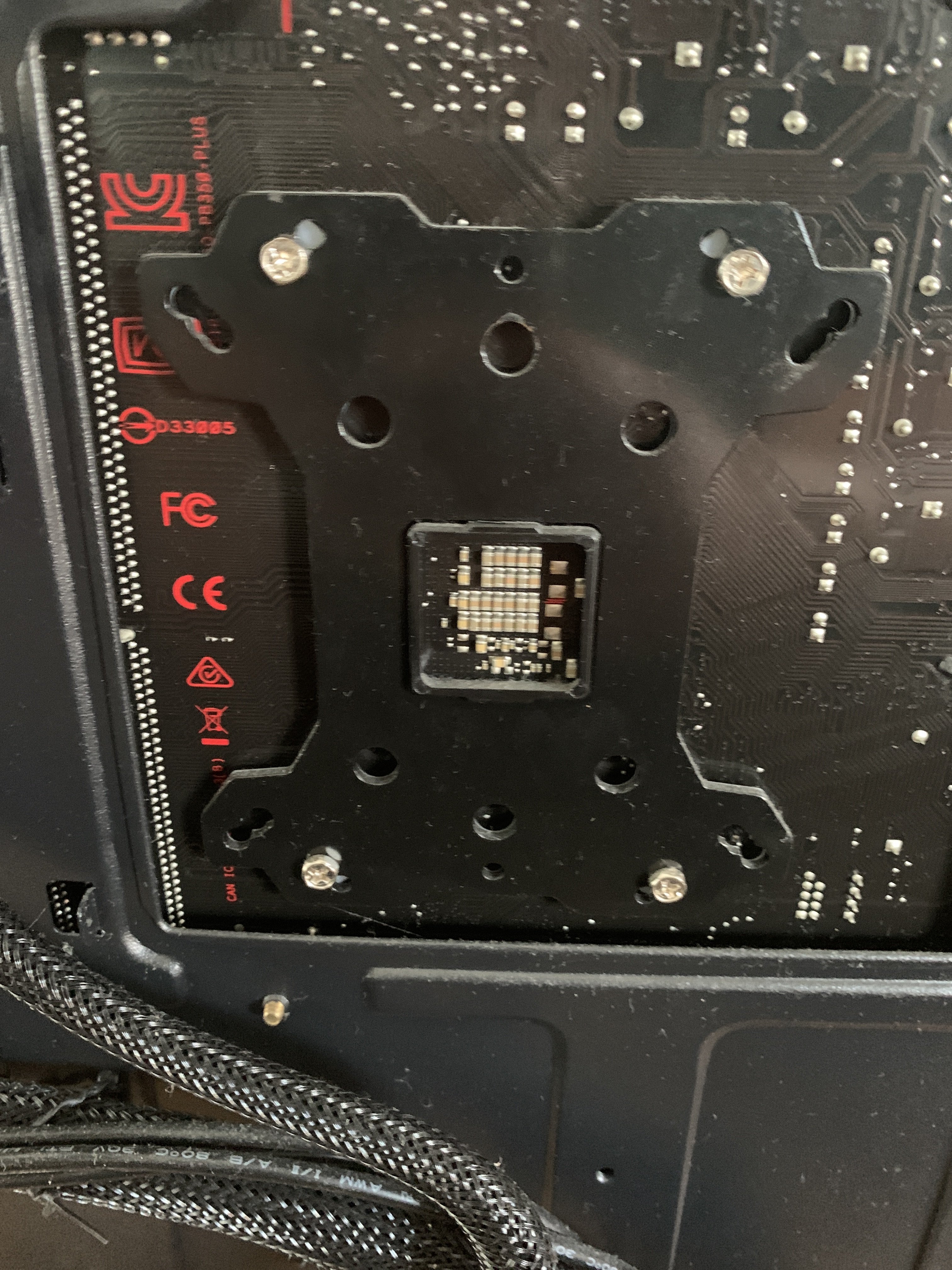

Backplate ist vorhanden und bin gerade nochmal nach Anleitung vorgegangen. Wo siehst du auf den Bildern die falsche Befestigung ? Vielleicht siehst du ja doch etwas das ich nicht sehe :)

Hier sieht mein ein Bild von meinem Setup. Also auf dem Mainboard sollten nur die geriffelten Abstandshalter sein und dann direkt der Halterungsrahmen. Alle Schrauben sind auf Anschlag eingedreht?
Ansonsten würde ich versuch irgendetwas (eine dünne Metallplatte oder eine große Unterlegscheibe) zwischen Oberseite der Kühler-Fläche und des Halterungsplatte zu klemmen. Irgendwie scheinst du ja keinen Anpressdruck auf den Kühler zu bekommen.

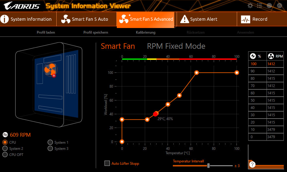

Wäre sehr komisch, da Mainboards standardmäßig alle Lüfter (CPU und Gehäuse) auf 100% eskalieren lassen ab einer hinterlegten "max temp". Das kann je nach Mainboard schon ab 70° passieren.
Deswegen ist das Internet auch voll davon, weil moderne Prozessoren durch aggressive Turbomodi oder X3D allgemein bei 3sek Last mal eben auf solch hohe Temperaturen springen können.
Kann man aber alles durch selbst eingestellte Lüfterkurven, starke Kühler oder Undervolting / Powerlimit in den Griff kriegen.

1:1 wie bei dir. Leider trotzdem locker.
Ich werde es mit einem neuen Kühler probieren, allerdings schau ich mir gerade Videos zum Freezer36 an und die Halterung muss am MB festgeschraubt werden. Ich habe allerdings keine Gewindebohrungen auf meinem MB…

Nein damit meinte ich, die Lüfter drehen hoch, aber sie sind nicht lauter als früher. Man hört definitiv, dass die Lüfter anspringen bzw. Höher drehen
wenns nicht lauter wie sonst war wars vielleicht schon vorher laut? weil die eventuell eh schon "immer" ab 50° Vollgas hatten?
wenn vorher 70°war und vollgas und das normal war fällts ja jetzt nicht auf wenn wieder vollgas ist, aber weil der kühler nicht richtig sitzt wirds halt wärmer...das board kann ja schlecht sagen ok ab 90 dreh ich jetzt die Lüfter auf 150%
zum sitz, eventuell intel Abstandhalter verwendet und nicht die amd oder ganz weggelassen? da könnt ich mir nen Höhenunterschied vorstellen und dann halt keinen richtigen druck vom kühler auf die cpu

Die Gewindebohrungen kommen von der Am4 Backplate / sollten
Sind die im Lieferumfang des Lüfters enthalten oder muss ich die separat erwerben ?

Gut möglich mit den Abstandshaltern, aber das ist so lange her das ich es nicht mit Gewissheit sagen kann.
die am4 Backplate müsste normal beim Board von haus aus dran sein, einige Kühler haben ihre eigene da muss die originale abgeschraubt werden und dann die vom Kühler verwendet werden. normal hast da auf den boards irgendwelche Plastikteile draufgeschraubt wo du kleinere kühler einfach mit ner Feder festklemmen kannst, die sind aber nicht dafür ausgelegt da große kühler wie deinen festzuhalten.

@Buckethead wenn du die andere Seite des PCs öffnest, sollte man etwas vom Board sehen und ob da die Backplate dran ist, oder die Halterung vom Thermalright. Mach das mal und zeige uns das Foto.
@be_myself Da gabs schon ein Foto weiter oben :) Ist die Backplate von Thermalright. Die für AM4 habe ich gerade nachbestellt. :)

Die richtigen Schrauben für AM4, aus den Bildern siehe meinen Kommentar #30, hast du auch verwendet?
@Buckethead okay, dann ist es vielleicht denkbar, das da wirklich etwas nicht passt. Passiert zwar nicht oft, aber es kommt vor.
