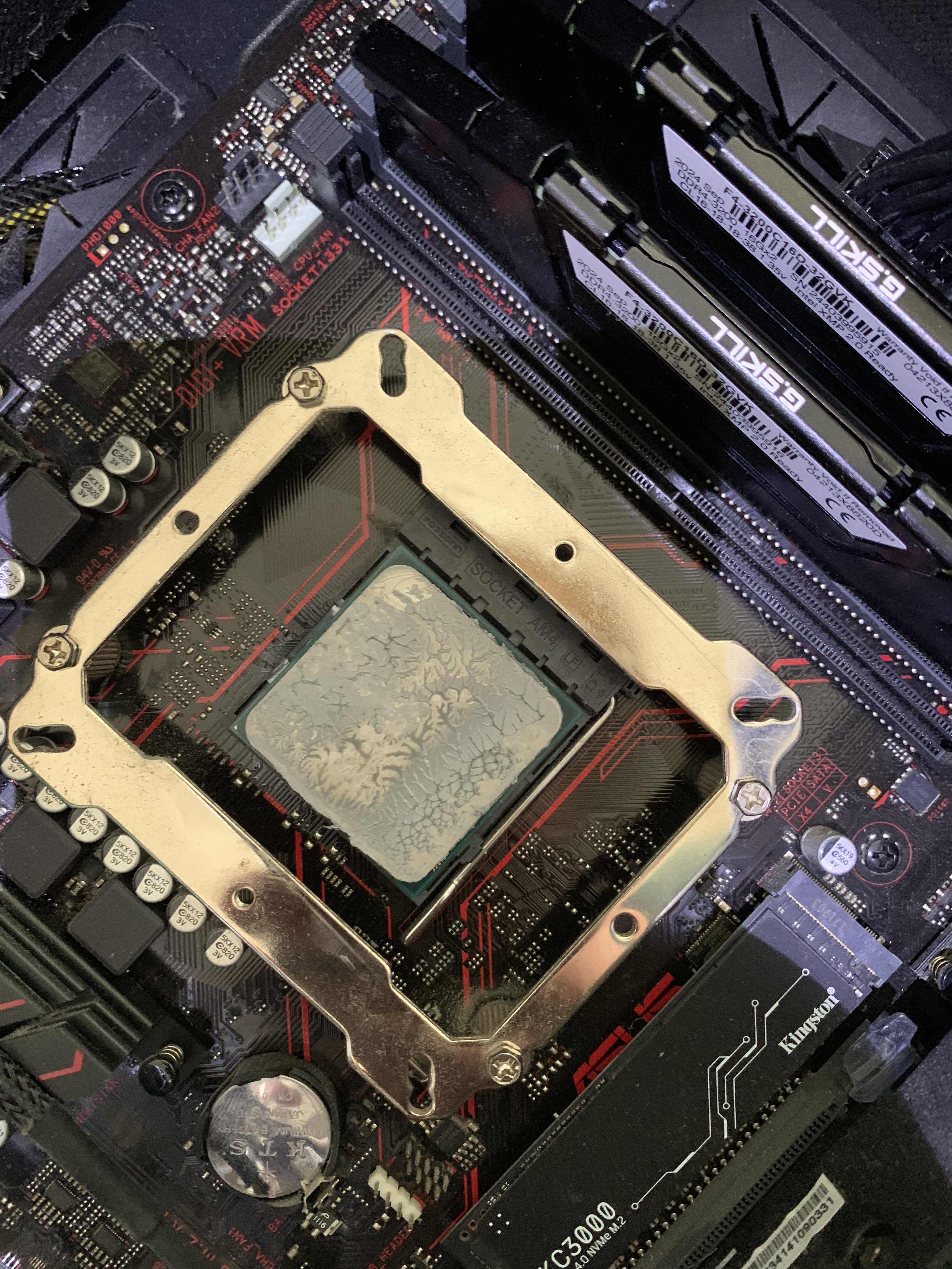

Hier noch die Fotos.
Ich weiß leider nicht was ich suchen muss um die richtige Kühlerhalterung zu finden.
Bitte nicht erschrecken, das Geräusch kam von der Feder welche an das Gehäuse gekommen ist.

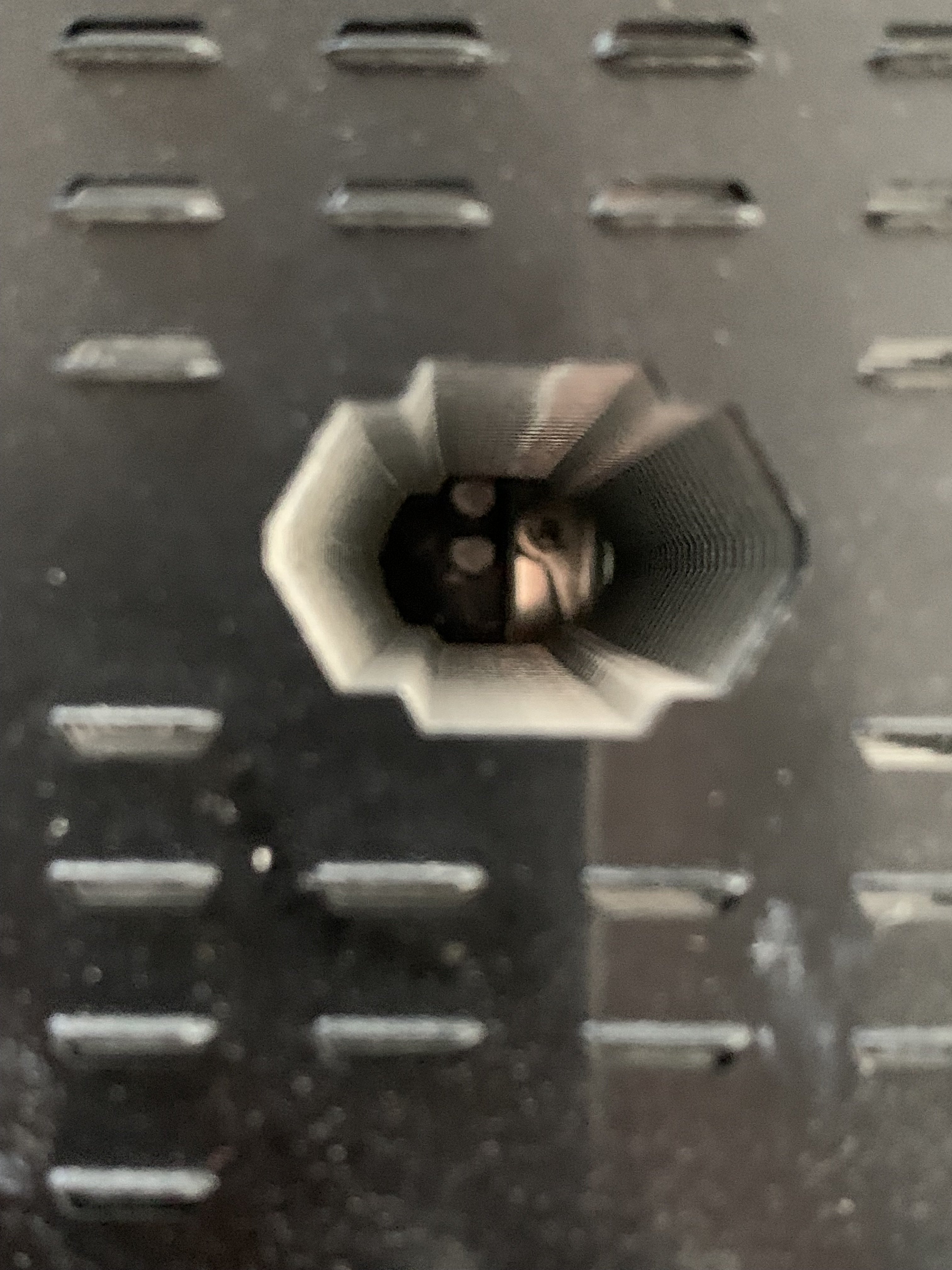

Noch ein Nachtrag, in der Front befinden sich 2 Lüfter und es wäre noch möglich oben über der CPU zwei zu installieren. Thema ist eher, dass die Frontlüfter abgedeckt sind durch die Front und nur durch seitliche Schlitze Luft erhalten. Im Case sind die Frontlüfter dann durch die SATA Halterungen verdeckt..

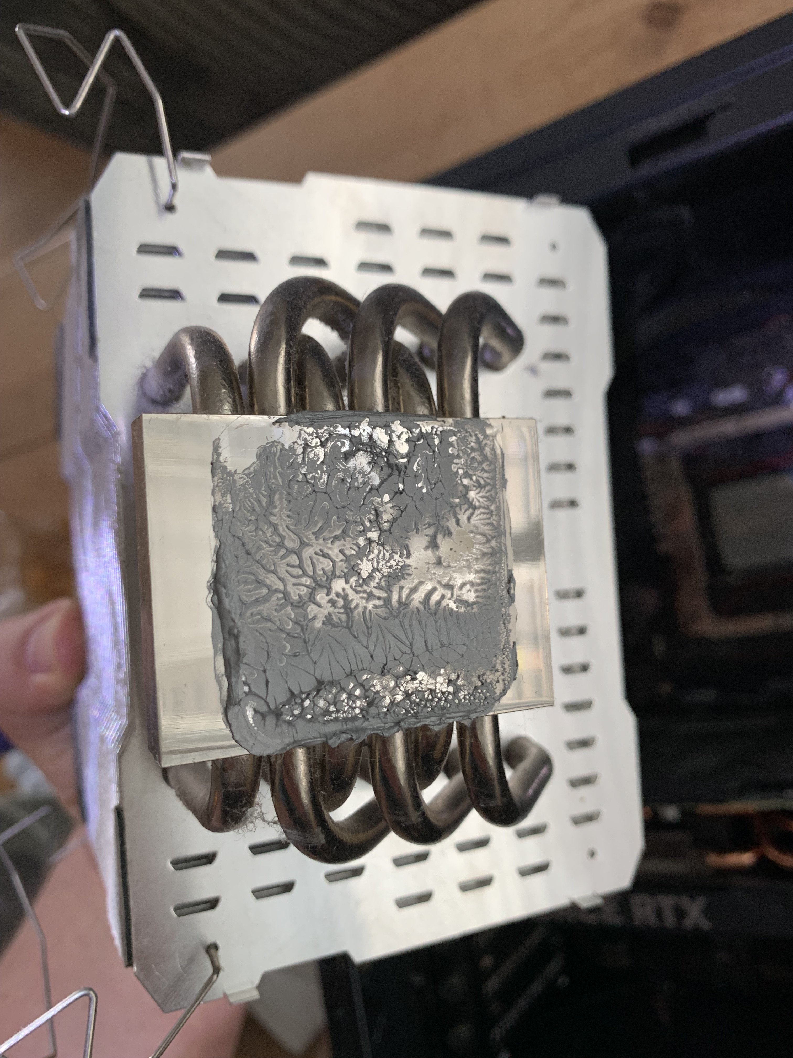

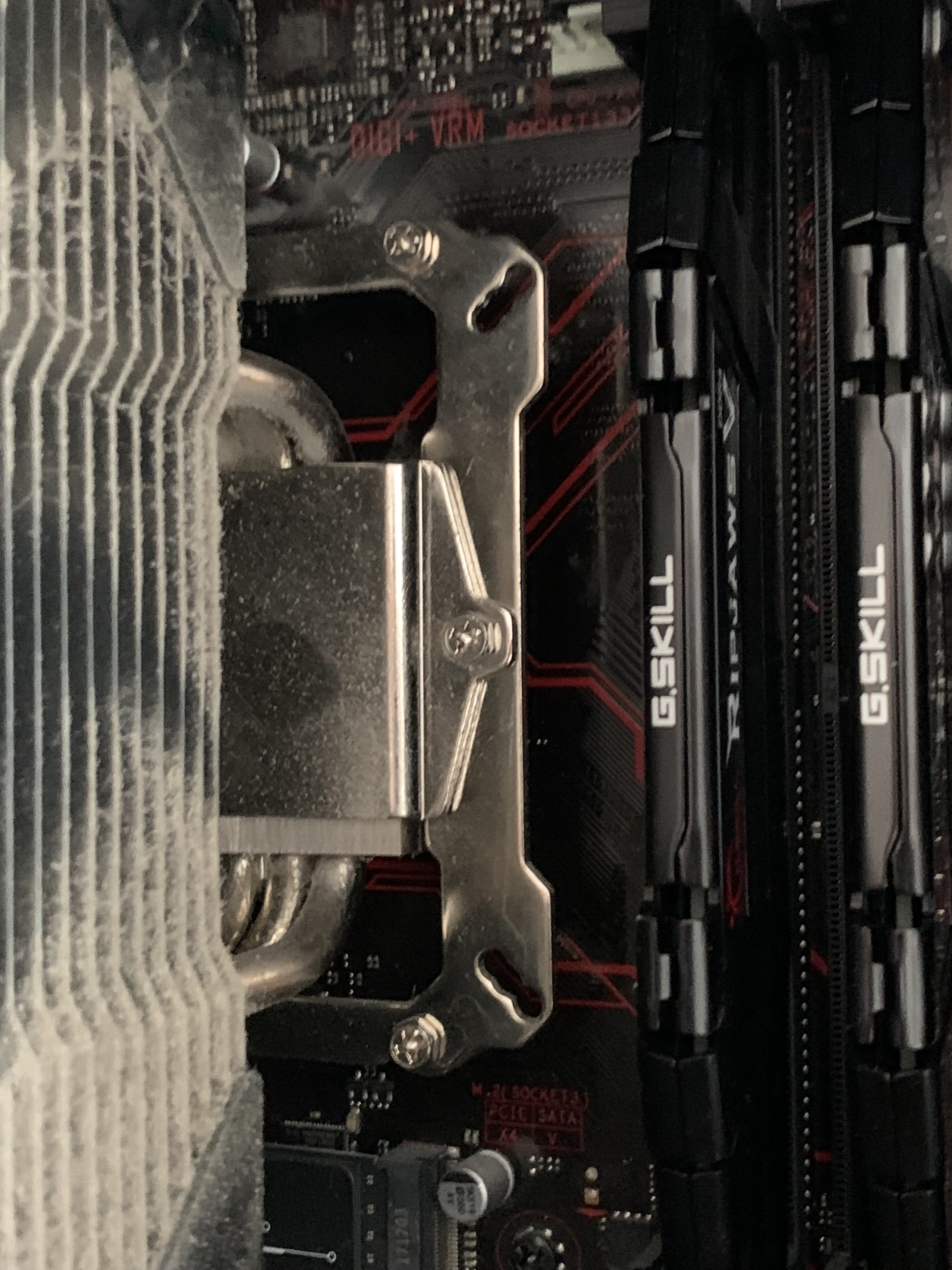

Alles klar, dann hätten wir das Thema Gehäuse schon einmal. Leider weiß ich aber immer noch nicht wieso der Kühler so locker auf der CPU sitzt. Die Schrauben waren bis auf Anschlag festgedreht, aber nach fest kommt ab. Was übersehe ich hier ?

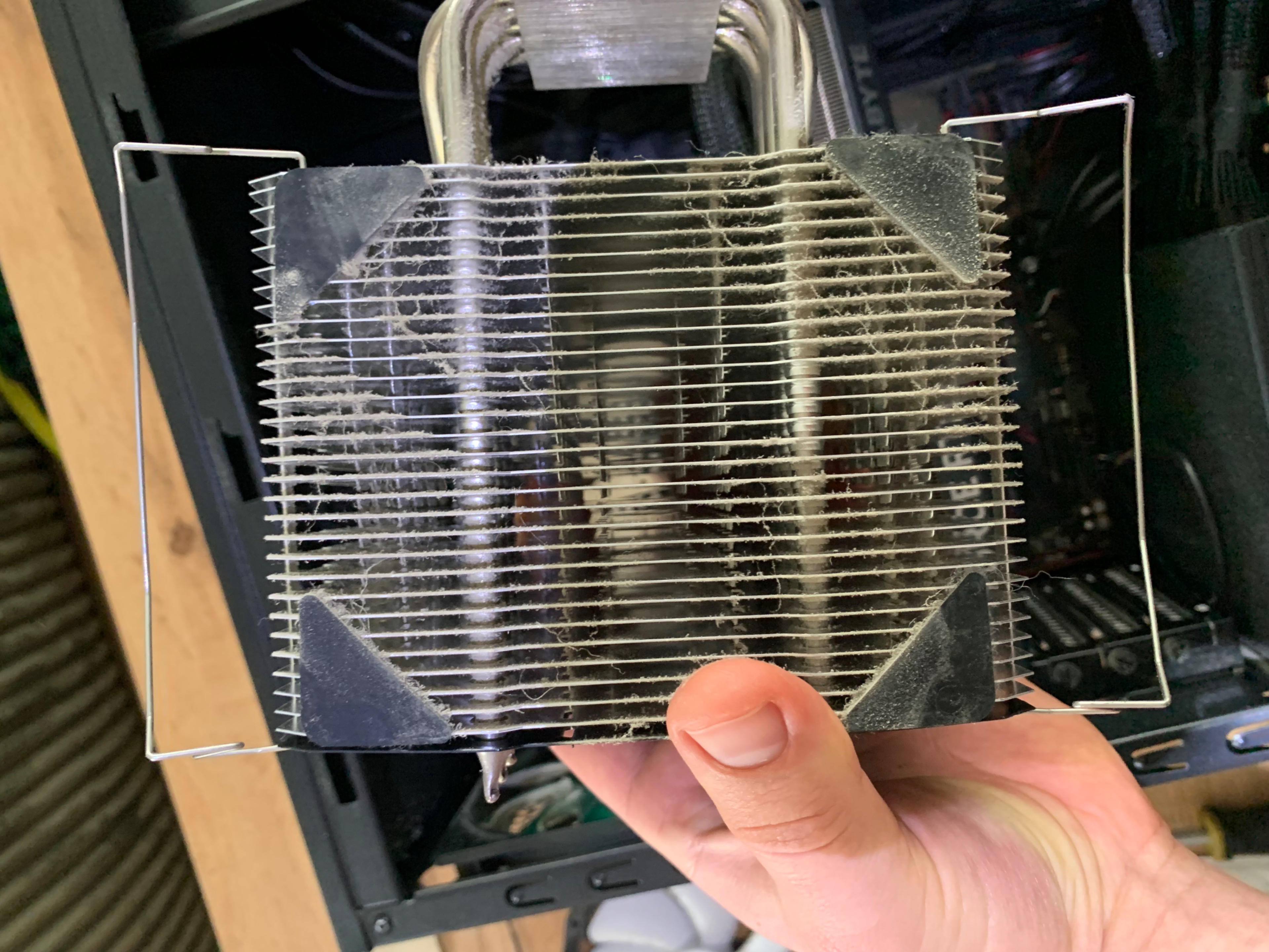

Also wenig Staub sieht für mich anders aus, die Kühlrippen könnten gerne mal wieder ausgeblasen werden...
Auch die Verteilung der WLP sieht suboptimal aus, da sind Stellen auf dem Kühlerboden und der CPU, die gar keine WLP abbekommen haben.
Reaktionen: Winston90 und Buckethead

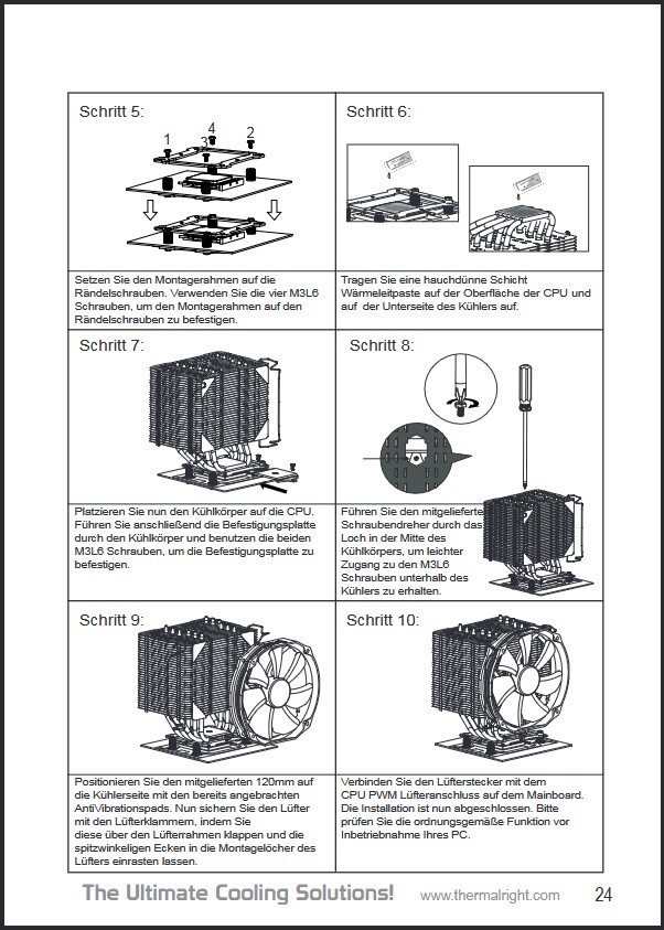

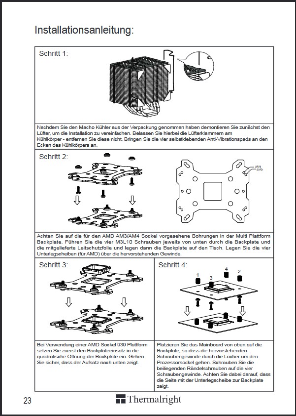

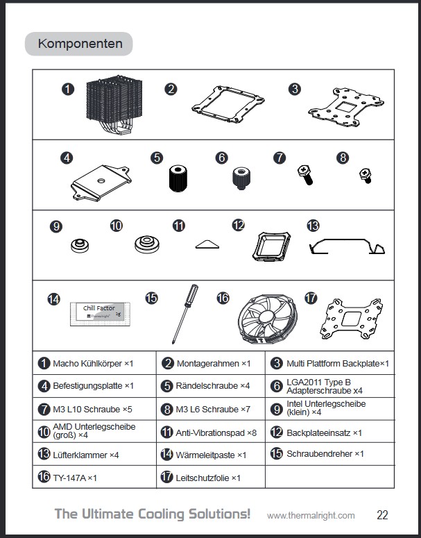

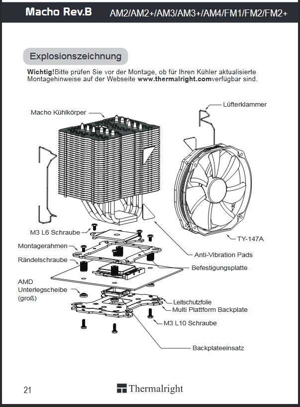

Anleitung für die AM4 Installation, an die du dich gehalten hast?
Reaktionen: Winston90, Buckethead und RedPanda05

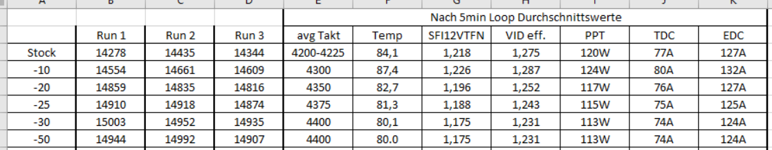

OldLight schrieb:
Naja ab ~ 90°C fangen die Ryzen auch irgendwann an den Takt zu senken.
Schon ab 79 oder 80°
Hier mein 5800X3D mit CorsairH110 in CinebenchR23
Reaktionen: Buckethead und OldLight
Reaktionen: RedPanda05 und Buckethead
be_myself schrieb:
Danke dir vielmals ! Wie es natürlich so sein soll habe ich die Platte nicht mehr.. muss mal schauen ob man die Backplate etc. nachkaufen kann. Bei meinem Glück wsl nicht.
Edit: Ich hab kompletten Mist geschrieben… wurde anscheinend nach Anleitung von mir verbaut. Hab jetzt nochmal alles rausgenommen und wie beschrieben eingebaut. Immer noch locker wie im Video das ich reingestellt habe..
Wenn der Kühler nicht richtig montiert ist, würde ich den Kauf eines neues Gehäuses erstmal aufschieben, eventuell reicht es ja dann doch.
Wenn du einen komplett neuen Kühler brauchst: Arctic freezer 36. gibt es immer wieder für 20 - 25€
Reaktionen: flashg0d, OldLight und Abe81
Ich denke auch, mit richtig montierten Kühler oder Ersatz wird es auch in diesem Gehäuse reichen, CPU und GPU ausreichend zu kühlen - auch wenn es nicht das Beste in Sachen Airflow ist.
