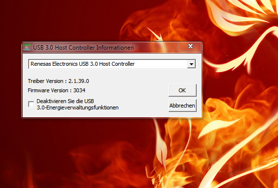

Also wenn es ein uPD720200(Revision 3) oder uPD720200a(Revision 4) Renesas USB3-controller ist, könnte ein Firmware- + Treiber-Update helfen, da sich die Controllertreiber sonst gerne selbst unloaden.
Treiber hast du ja schon, und laut diesem Post hier müsste dein Board das Firmwarefile F303408.mem wie hier erwähnt benutzen.
Das alte Utility um bestimmte Adressen zu flashen + neue Firmware habe ich in einem Paket hochgeladen, aber unbedingt das fettgedruckte in dem Post beherzigen und die englische Readme+Bild durchlesen da bei falschen CMD-Eingaben Brickgefahr besteht.
PS: Neben der Möglichkeit den Chipsatz (Revision 3 oder 4) im CMD-Fenster festzustellen, kann man die verwendete Firmware (3xxx oder 4xxx) unter anderem natürlich auch im Host Controller-Utility sehen:
Srom-type und Adressen findet man am schnellsten mit den Kommandos im CMD (sind sicher irgendwo im Gerätemanager bei den Eigenschaften/Details des Controllers auch drin - zusammen mit vielen anderen, irrelevanten Werten welche auch gleich sein können).
s. Screenshot.
Ging übrigens mit dem normalen Setup von Drivers-Station. ;)
