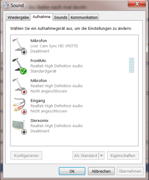

Screenshots der Aufnahmegeräte, bitte (ähnlich wie hier)!

Problem besteht schon immer, selbst nach neuem kauf vom Headset. Wenn nur das Mikro drinne ist, tritt der Fehler nicht auf. Wenn ich meine Stimme aufnehme, hört man das auch nicht. Unbenannt123.PNG Und ja Realtek HD Audio ist instaliert.

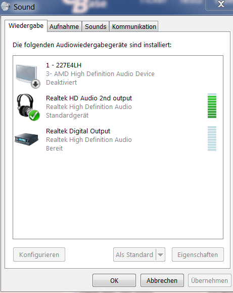

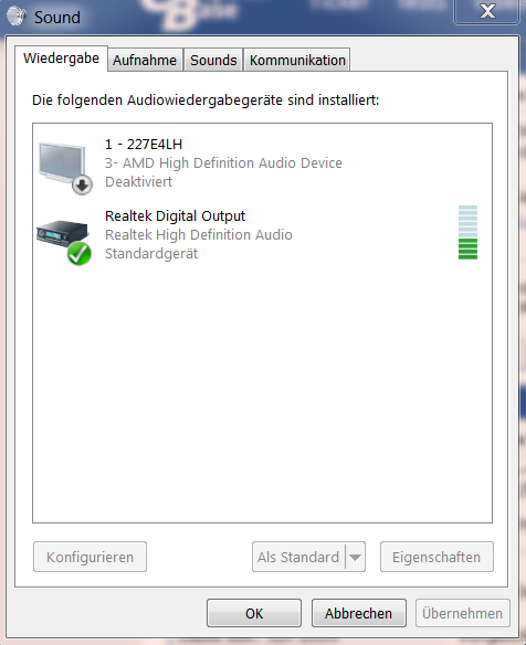

Vergleiche den Zustand der Reiter Aufnahme und Wiedergabe, wenn nur das Mic angesteckt ist, mit dem Zustand beider Reiter, wenn Mic und Kopfhörer angesteckt sind. Was genau verändert sich? Gerne auch Screenshots!
Unbenannt7.PNGMit Kopfhörerstecker
Unbenannt2.PNGOhne Kopfhörerstecker
DeusoftheWired schrieb:
„Realtek HD Audio 2nd“ Output klingt verdächtig. Eine fixe Googlesuche bestätigt das. Probier’s mal hiermit: http://www.gutefrage.net/frage/realtek-hd-audio-manager-problem-2nd-output
Das hat mich leider nicht wirklich weiter gebracht. Ich hab aber mal probiert, das Mikro in die vorderen Buchsen zu stecken und die Kopfhörer in die hinteren. Man hört es jetzt zwar noch, aber ziemlich leise! :) Nun ist auch der 2nd output weg. Aber kann man es den garnicht beheben?..
EDIT: Ich habe grad mal ein bisschen rumprobiert und Musik angemacht und wie es aussieht, klappt es! :)
Die Anderen hören es endlich nicht mehr! :) Vielen lieben Dank und danke für ihre Aufmerksamkeit! :)
