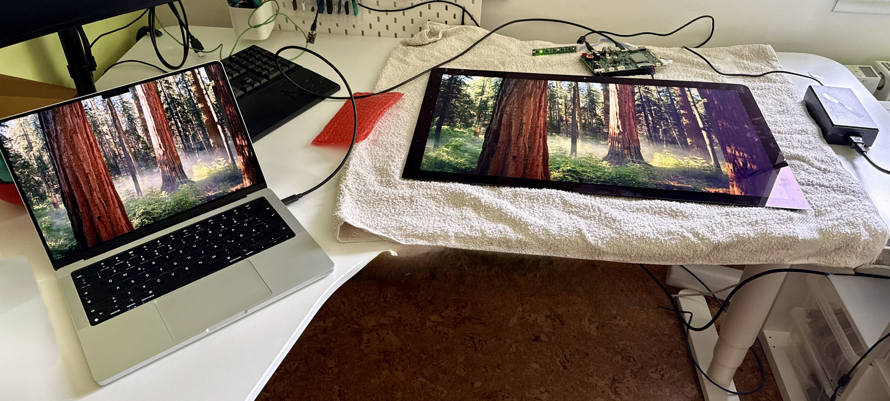

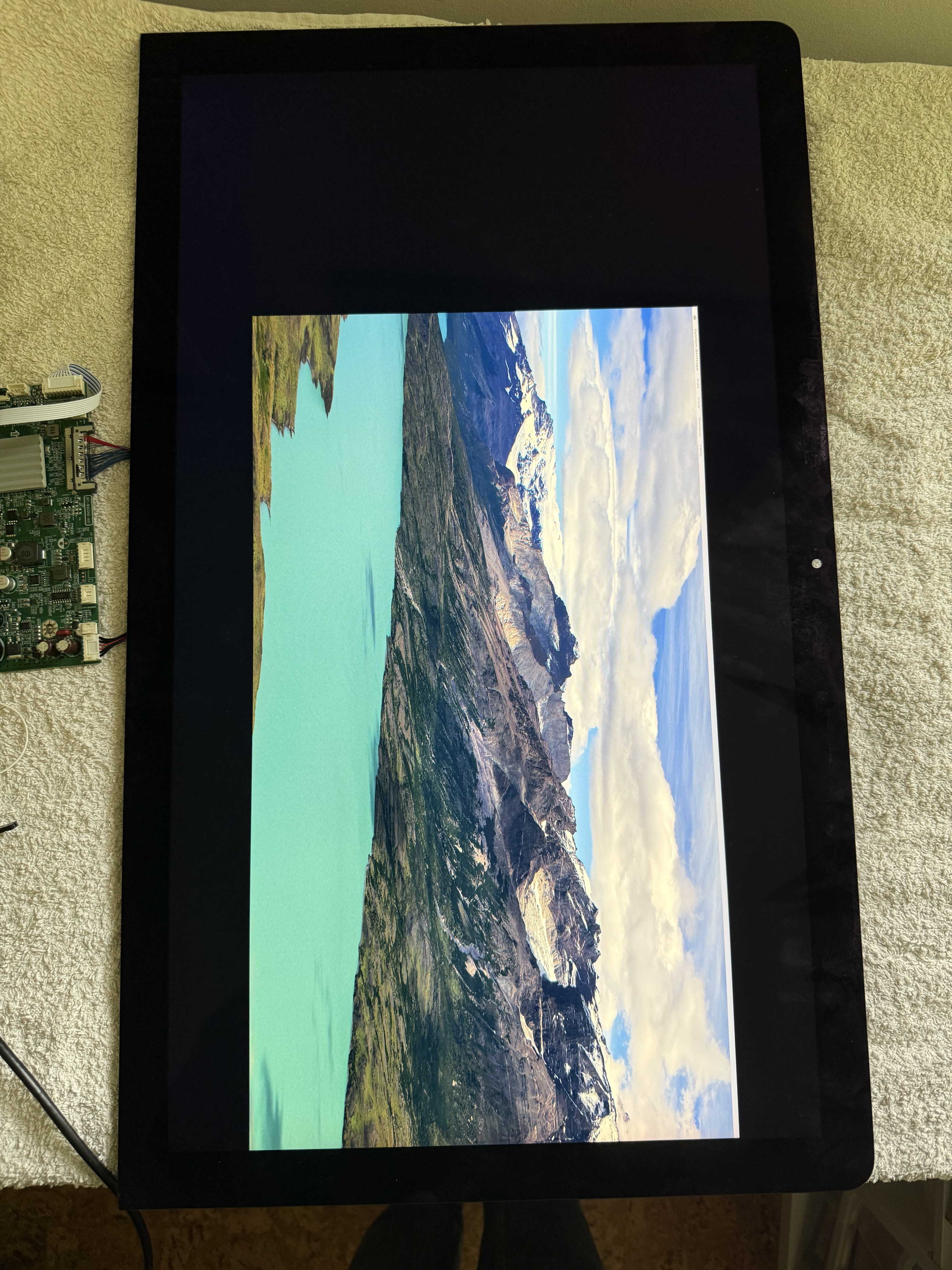

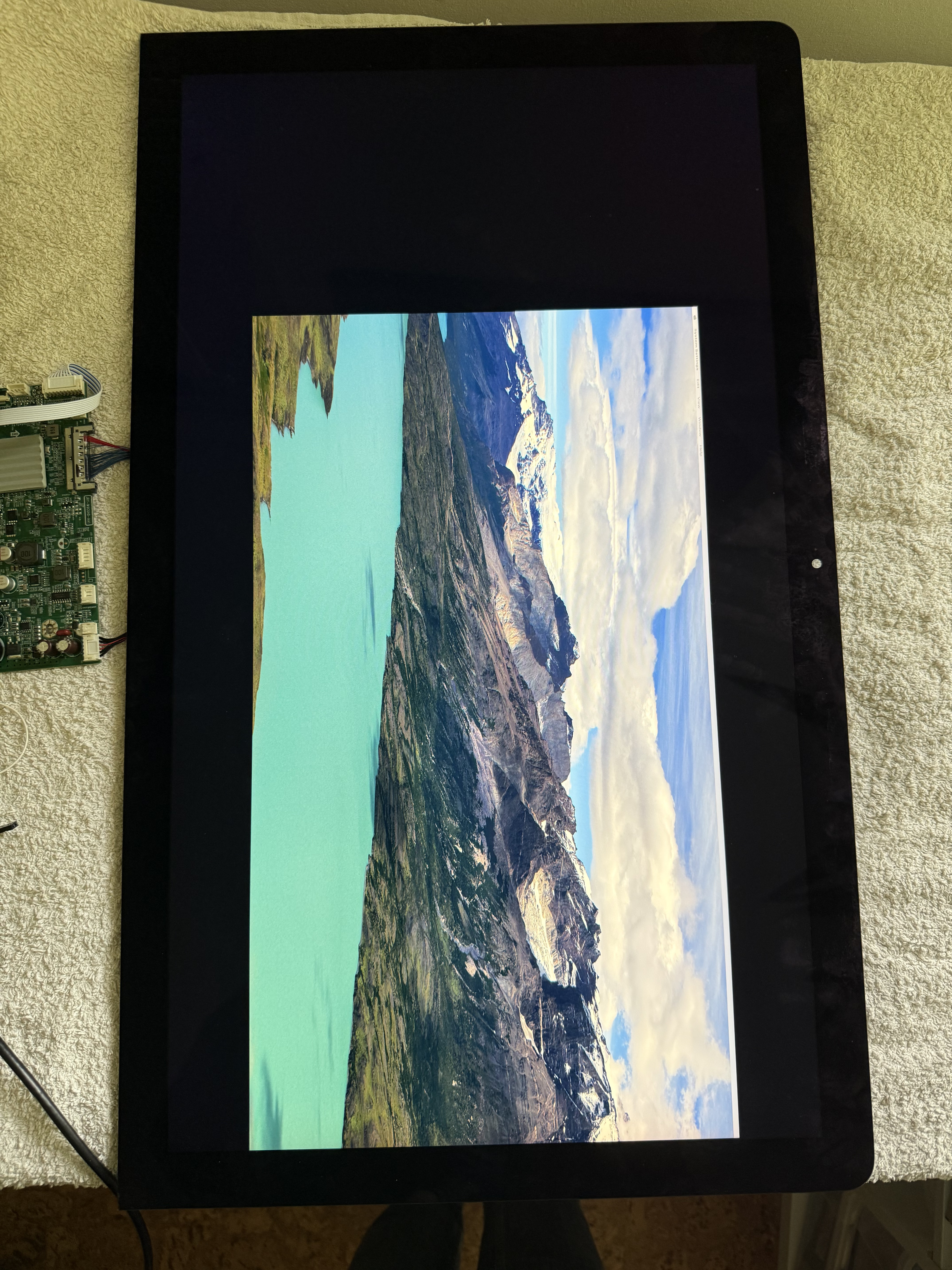

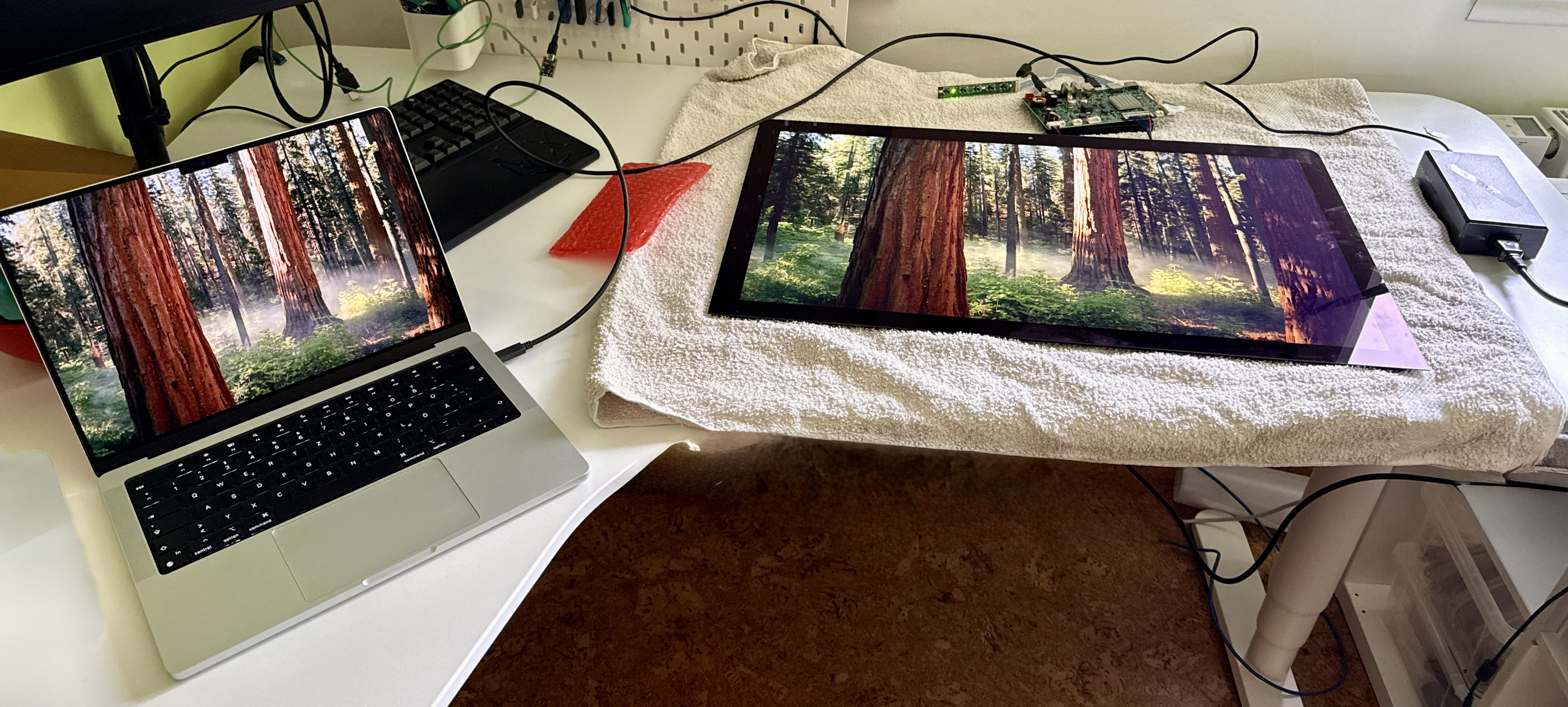

ich möchte einen alten iMac 5k von 2017 zu einem externen Monitor mit einem JRY-W9CUHD-AA1 Board umbauen. Offen auf dem Schreibtisch hat auch alles funktioniert, bis ich probiert habe alles in das Gehäuse einzubauen. Seitdem wird das Bild doppelt so breit angezeigt (wenn das Board an einem MBP per HDMI hängt) oder das Bild läuft vertikal durch (MBP per USB-C oder T460s per HDMI).
Ich habe schon ein anderes Kabel zwischen dem Display bestellt, mit dem geht es gar nicht (das Backlight läuft, aber das Panel zeigt nichts an). Ein anderes Netzteil verändert die Situation auch nicht.
An was könnte das liegen? Ich möchte ungern auf Verdacht ein neues Board kaufen.
Vielen Dank
