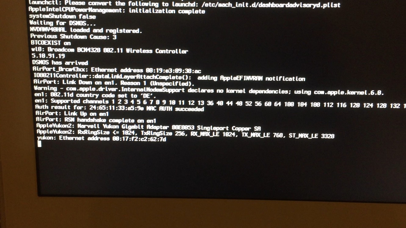

Ich lade ein Bild davon hoch
"Waiting For DSMOS"
stand etwas weiter oben aber vielleicht sehen Sie auf dem Foto was die Ursache sein kann FullSizeRender.jpg
Das war alles? Da steht kein Fehler am Ende. Maßgebend ist immer die allerletzte Zeile, was davor steht ist erstmal unwichtig.
Soweit man sehen kann, wird die Hardware fehlerfrei initialisiert.
