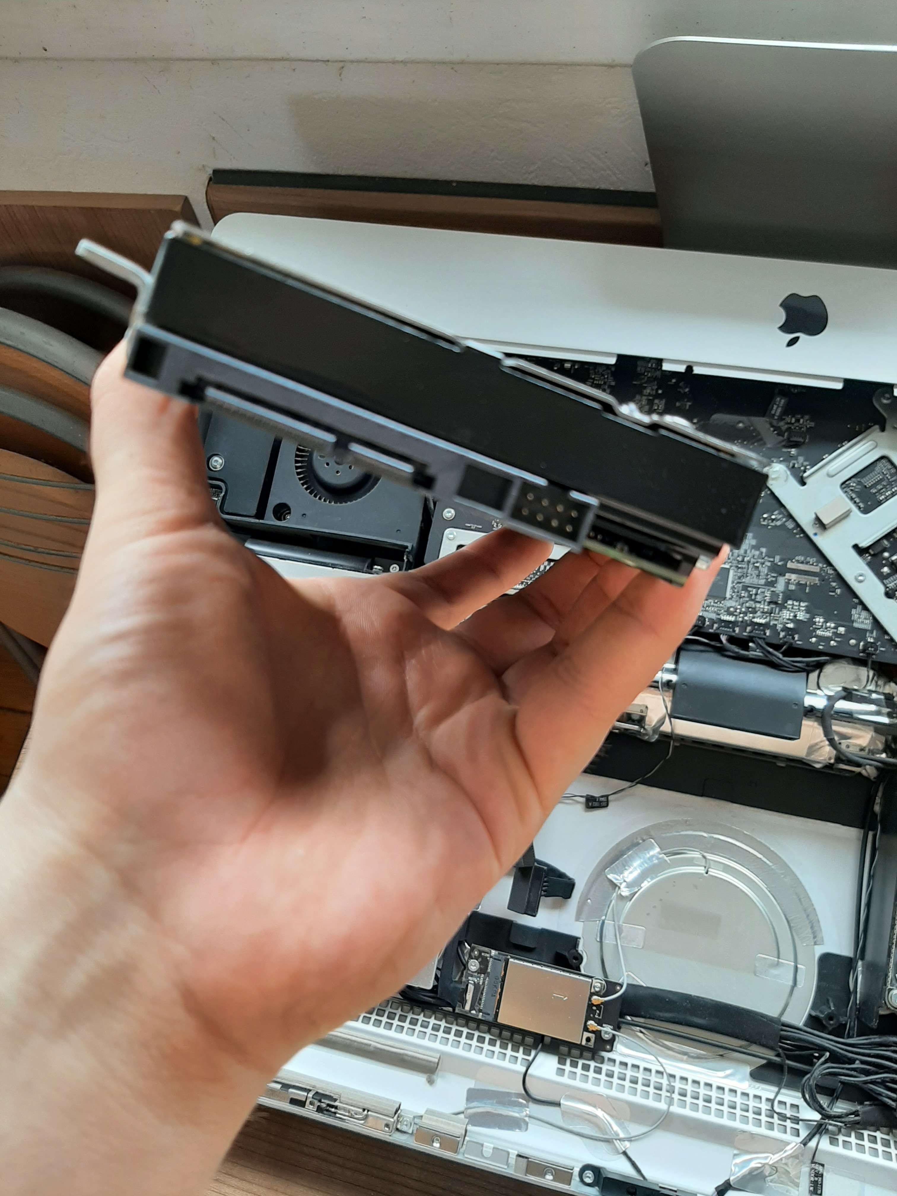

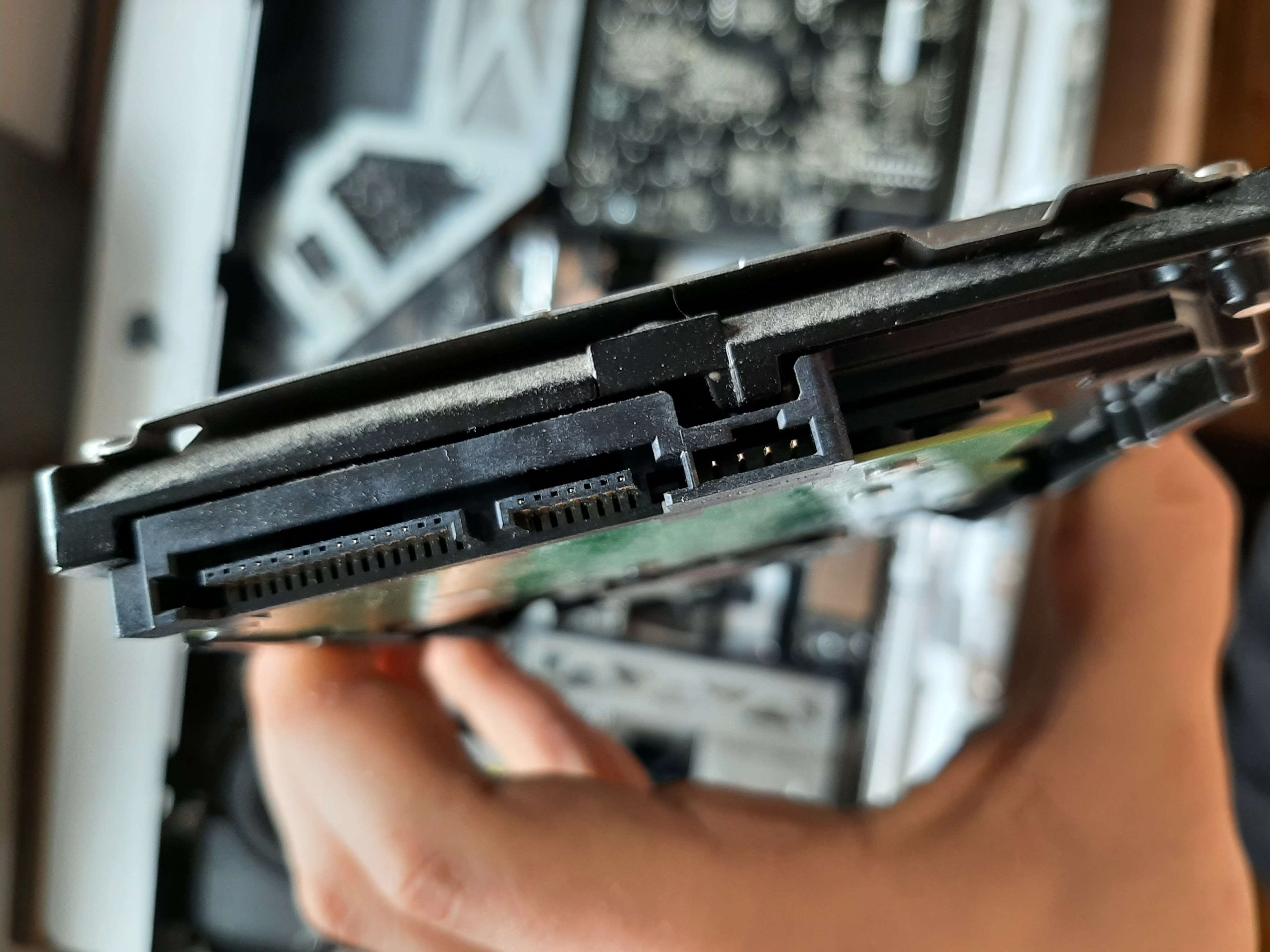

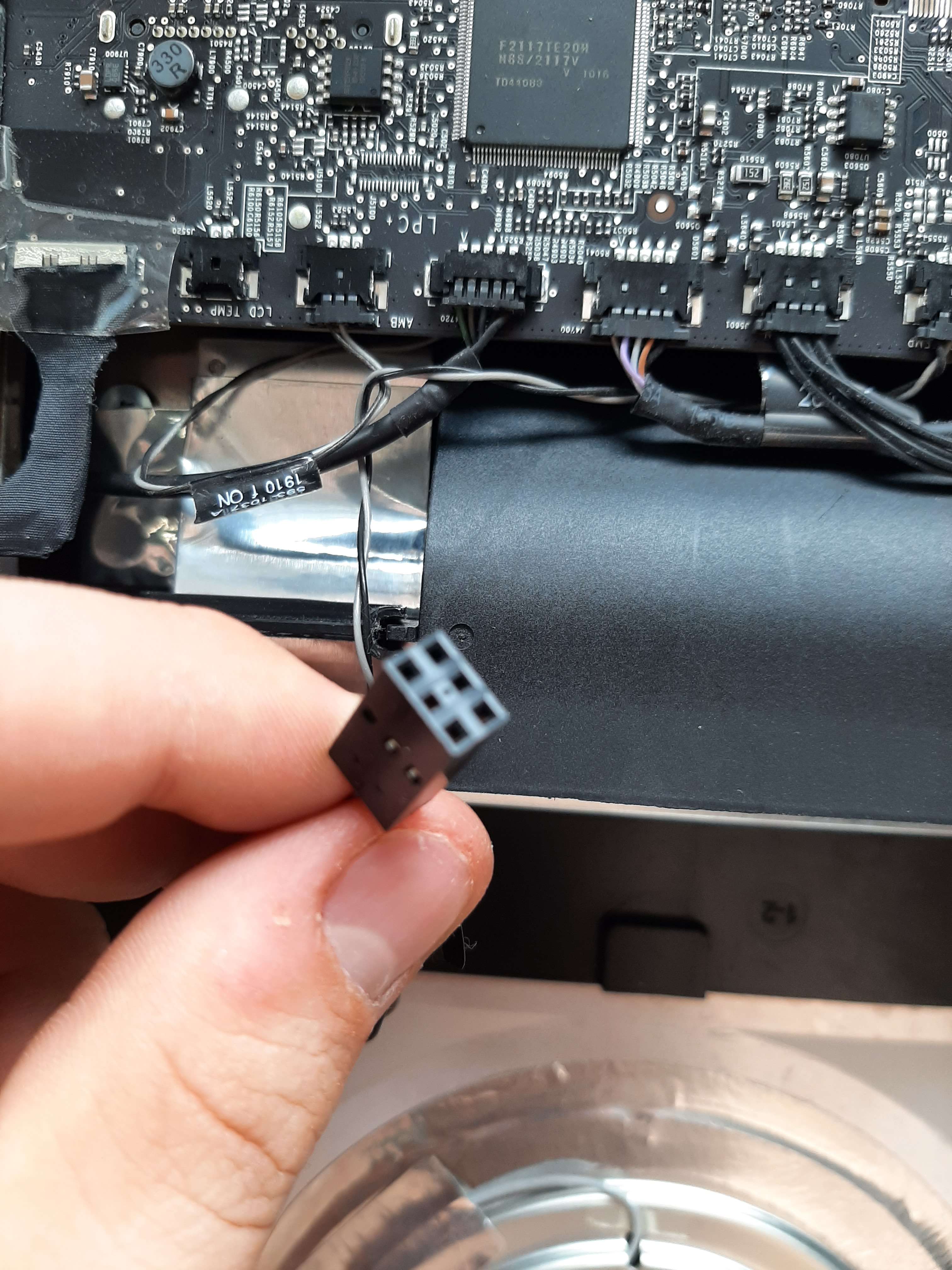

Leider ist der iMac grade offen weil ich die Festplatte mit einer anderen (von der ich weis das die einwandfrei funktioniert austauschen wollte. Aber bei dem Pech das ich habe hat der Mac einen 6 Pin anschluss für sein Hitze Sensor und die Festplatte die ich eintauschen wollte hat nur einen 3 Pin so viel pech muss man erstmal haben
Ich will erstmal schauen ob das ding überhaupt noch läuft bevor ich geld für ne ssd rausschmeiße und die HDD die ich rein machen wollte habe ich eben bei meinem rechner getesetet das lief alles flüssig. Außerdem wenns nach mir gehen würde würde ich das ding als Türstopper benutzten und meinem Vater meinen alten rechner geben aber der findet halt dieses PC im Bildschirm so cool

Diese Kabel wozu ist das und kann man das weglassen/irgendwas machen das ding trotzdem geht ich habe 24 jahre nur Tower und Windows gehabt deswegen hab ich von dem dreck kein plan.

Das Kabel übermittelt die Temperaturen von dem Datenträger zur Hauptplatine um damit die Kühlung zu steuern
Lass das Kabel einfach ab und nutze die erwähnte Software in #11

Aber egal ich hab jetzt die HDD von meinem alten Tower reingeschraubt und der funktioniert gut genug für meinen Vater. Als Test hab ich die aus dem Mac in meinem Tower eingebaut und die ist komplett im arsch die kommt nicht weiter als um Windows symbol dann loopt der unendlich
Ich werd wahrscheinlich alles so lassen mein Vater will eh Windows benutzten und das ist auf der Festplatte frisch drauf muss nur schauen wie ich das mit dem Built in Audio Treiber hinbekomme
