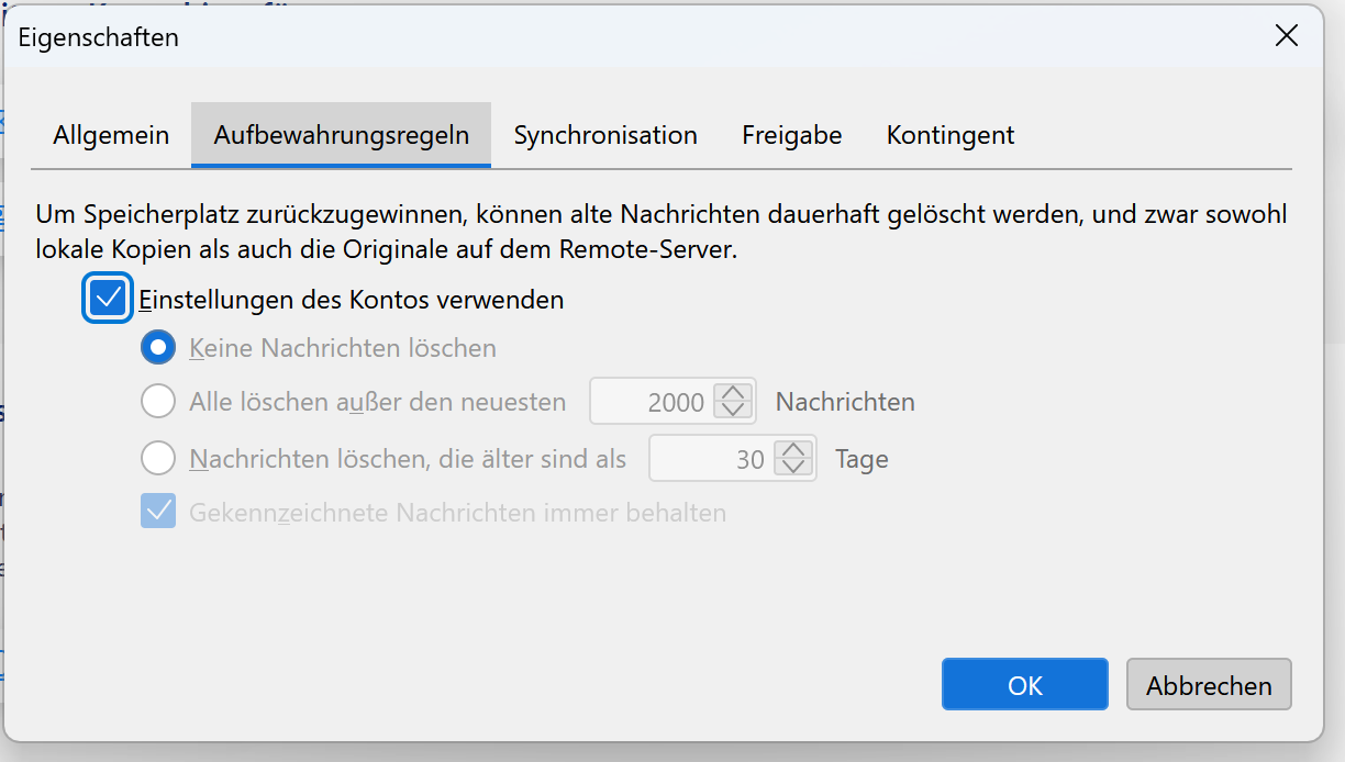

Also ein automatisches Aufräumen eines Papierkorbs ergibt Sinn. Aber des Posteingangs und anderer Ordner?
Einstellen lässt sich aber tatsächlich alles, hier mal ein Screenshot der Thunderbird-Konfiguration:
Weil letztenendes ist der Papierkorb ja auch "nur" ein Ordner.

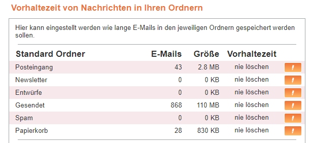

Hi,
es geht um den Ordner "Trash". So heißt er zumindest auf meinem Rechner im Outlook und befindet sich oberhalb des Ordners "Deleted Messages". Keine Ahnung warum da 2 sind 😁
Auf der Mail.de Homepage sind die Vorhaltezeiten alle auf "nie löschen" gesetzt.
Die Anzahl der sich noch im Papierkorb befindlichen Mails stimmt auch mit denen des "Trash" Ordners überein.
