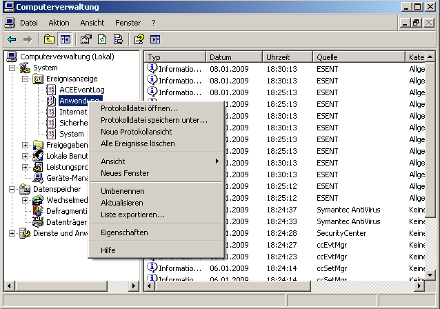

Geh in die Ereignisprotokolle, rechte Maus auf einen Eintrag, z.B. Anwendungen, Ereignisse löschen, die Frage nach dem speichern verneinen, dann wird die alte Liste gelöscht.
