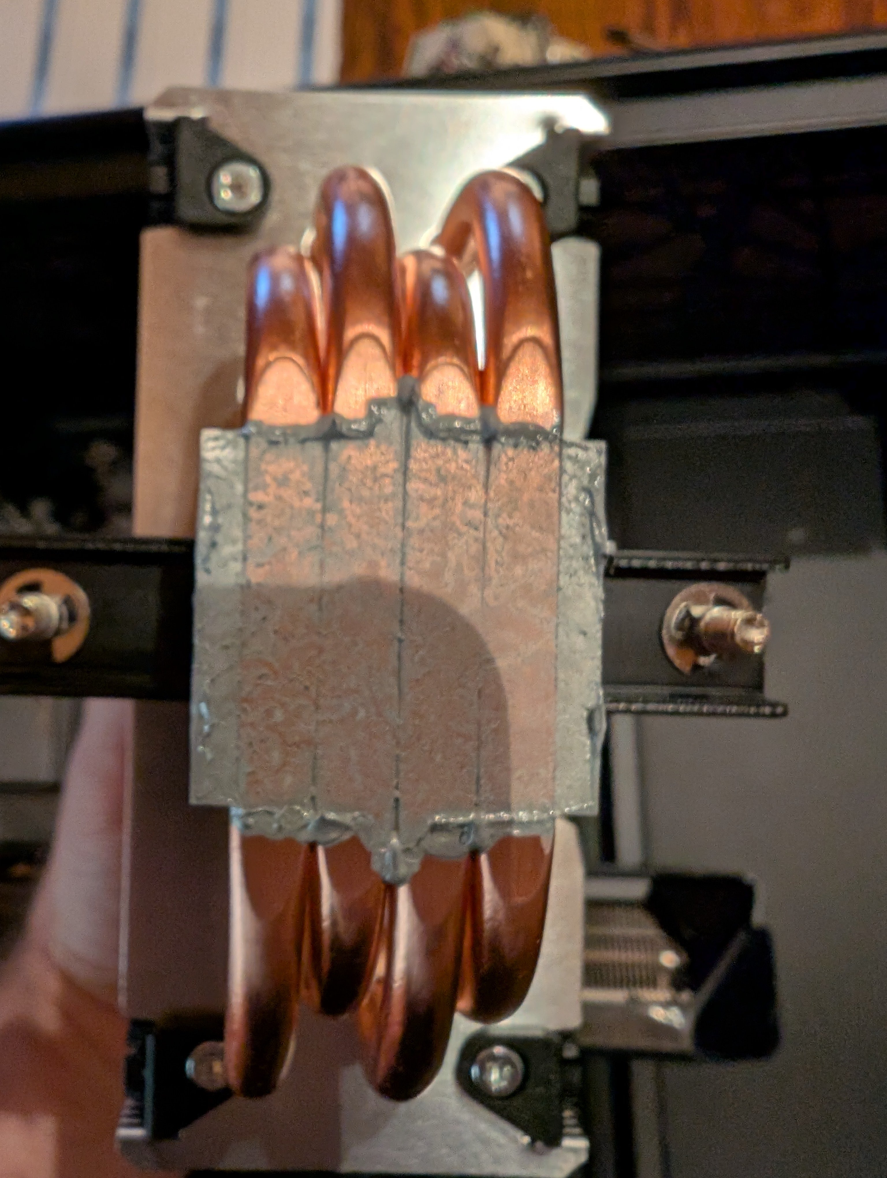

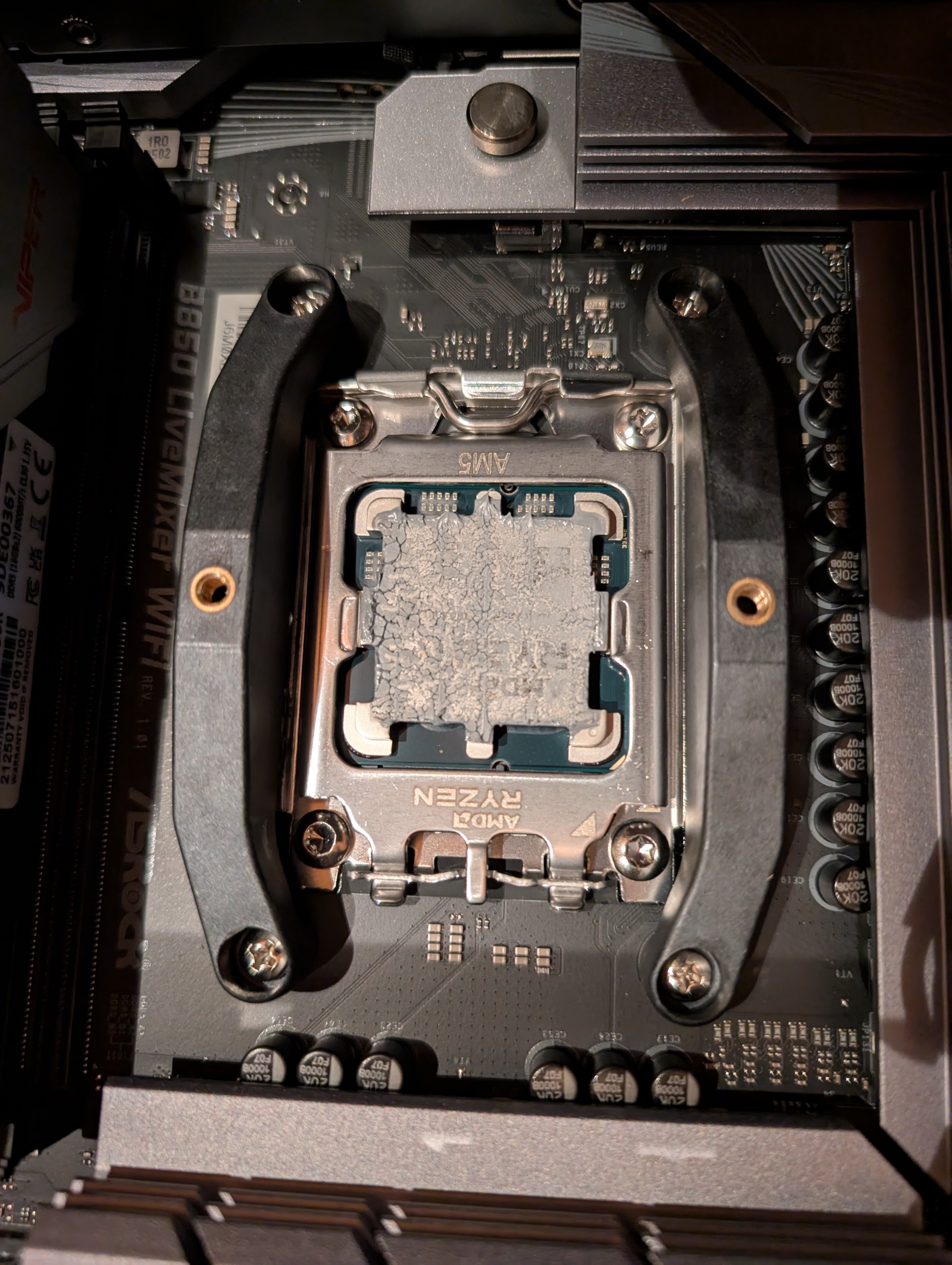

Habe zum ersten Mal einen PC zusammengebaut. Beim Kühler montieren hab ich die falschen Schrauben für diese mitgelieferten "Schienen" genutzt. Dadurch saß der Kühler einige Zeit zu locker drauf.
Nun läuft alles, allerdings fährt der CPU-Kühler bei der kleinsten Sache direkt hoch, total nervig und kannte ich von meinen alten Rechnern nicht. Zimmertemperatur ist aktuell 26°, die CPU im Idle so bei 45°+ und ab ab 50° fährt der Lüfter sofort hoch.
Frage mich nun ob ich die Wärmeleitpaste falsch aufgetragen habe bzw. diese durch das "locker" sitzen nicht fest genug anlag oder ob es nur eine Lüfterkurveneinstellung ist. Habe Fotos gemacht von der Wärmeleitpaste gemacht, vielleicht kann mir ja jemand helfen.
da du das schon runtergemacht hast, solltst du wie WLP auf der CPU zumindest verschmieren mit einer feinen Klinge und den Kühlkörper säubern. Wenn die WLP sich nicht verschmieren lässt und zu trocken ist, musst du neue WLP auftragen.
Zudem ist eindeutig zuviel WLP verwendet wurden. Maximal eine Stecknadelkopf große Perle der WLP reicht aus. Zuviel WLP wirkt isolierend

Sebbi schrieb:
"zu viel WLP" gibt es gar nicht, Das was "zu viel" ist, wird rausgedrückt. Ist maximal eine Sauerei, wenn es "zu viel" ist.
Die Verteilung sieht vollkommen okay aus. Ich kann da jetzt nichts erkennen. "Problem" sind einfach die bekannten Temperatursprünge bei den AMD-CPUs.
Reaktionen: Baal Netbeck, Azghul0815 und superkompensati
Eben.
Würde in dem Fall aber auch nochmal alles sauber machen und mit einer Kreditkarte eher einen dünnen Film ziehen.
doch gibt es. gerade wenn der Kühlerkörper mit Federschrauben befestigt wird oder nicht richtig fest abgezogen wird. Dann wird die erst mit der Zeit langsam herausgedrückt, aber der Anpressdruck verringert sich. Sprich man muss nach paar Stunden noch mal nachziehen.
Außerdem gilt das auch nur für WLP mit geringer Viskosität. Es gibt auch auch WLP mit sehr hoher Viskosität, quasi gummiartig, da wird nicht genug rausgepresst.
Reaktionen: Azghul0815
Sehe ich auf den Bildern aber nicht ;)
