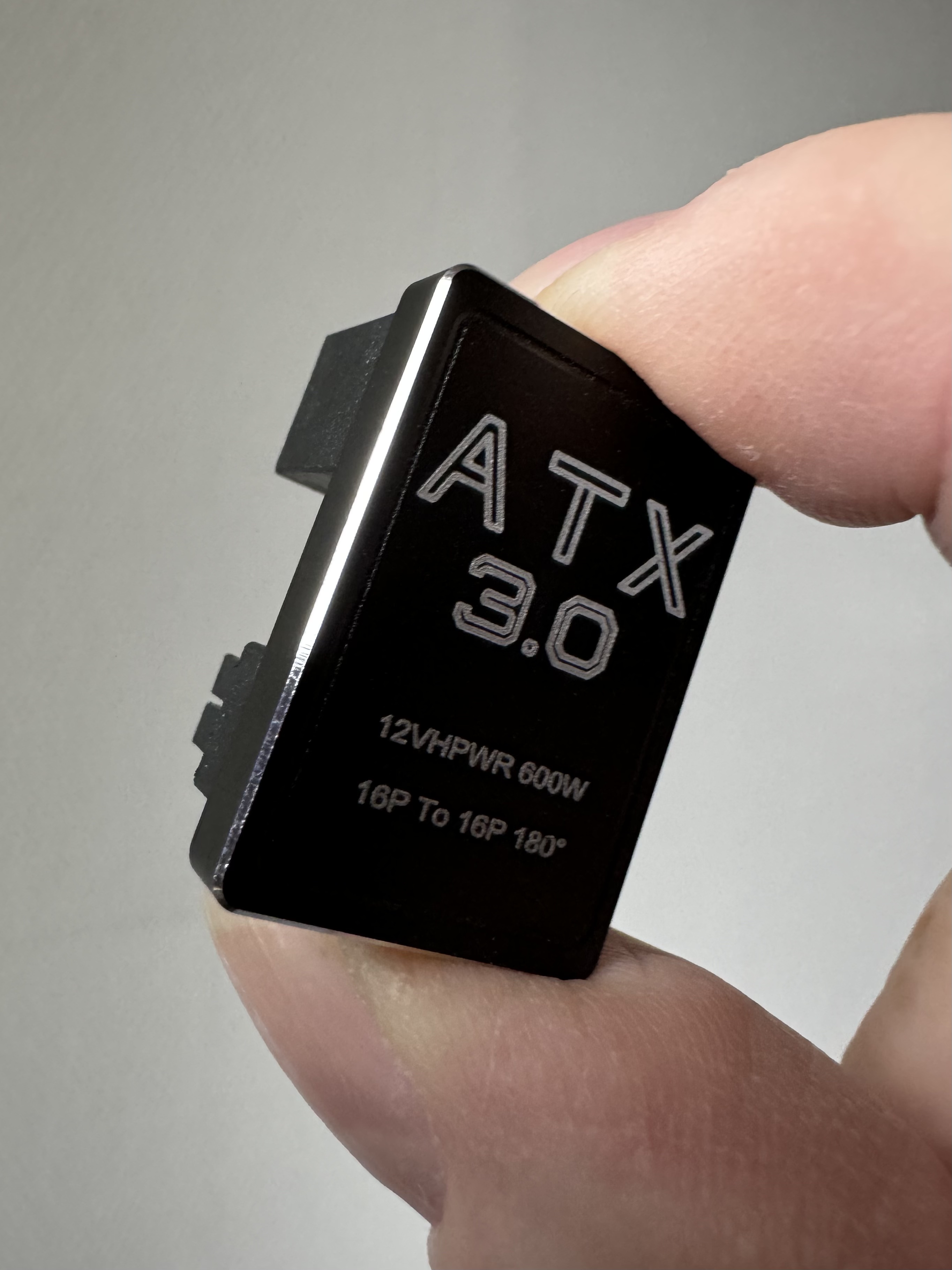

Brimbamborum schrieb:
Es gibt neben dem WireView noch zwei andere Angebote mit einem 180° Stecker, Phobya und Corsair.
Dank dir bin ich auf den Phobya Stecker aufmerksam geworden und hab mir einen bestellt :daumen:
Der Corsair hätte nicht in meine Matrix RTX 4090 gepasst, ausserdem ist das ein unförmiges, hässliches Ding! :freak:
Dagegen ist der Phobya superklein:

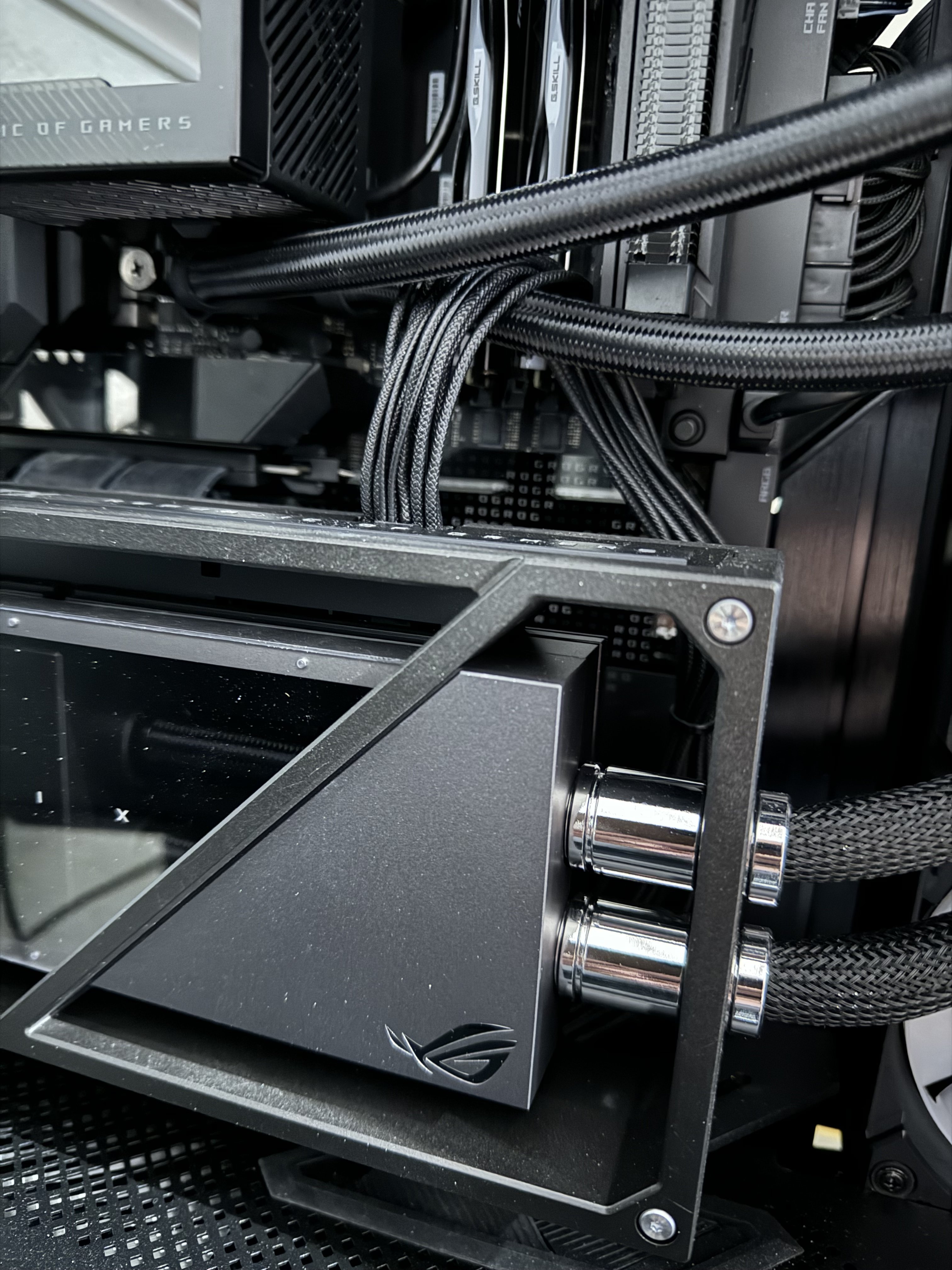

Weil ich immer mal wieder Blackscreens hatte, führte ich das Stromkabel als Übergangslösung über den einen Schlauch der AiO:

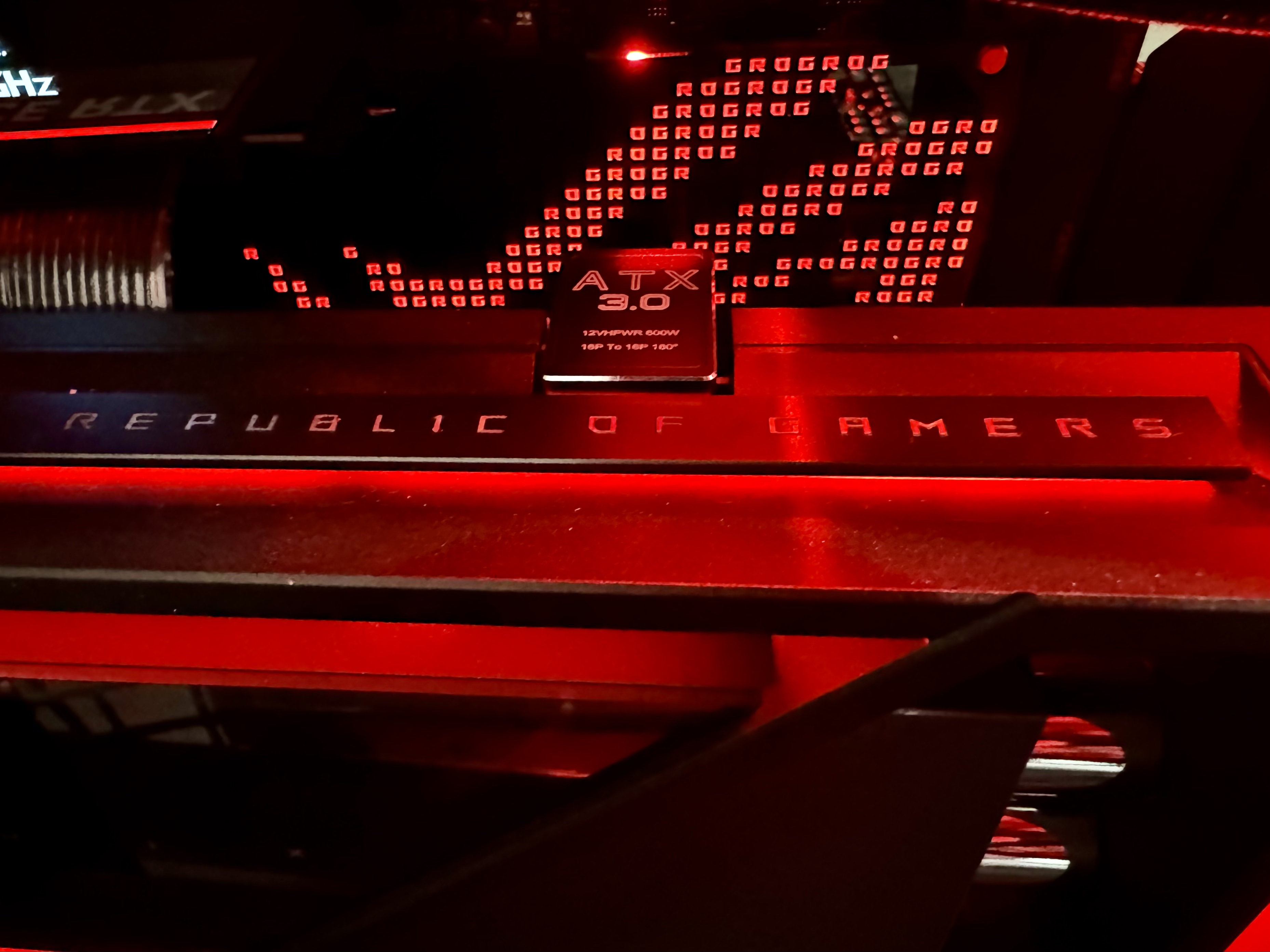

Heute ist er angekommen und wurde sogleich eingebaut:
Einfach PERFEKT! :love:
