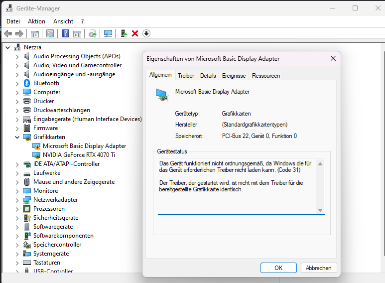

Habe im Gerätemanager festgestellt, dass unter "Grafikkarten" ein "Microsoft Basic Display Adapter nicht ordnungsgemäß funktioniert" (Bild im Anhang) könnte das eine Ursache sein? - Denke das ist bei der CPU die Integrierte Grafikeinheit?
Wie könnte ich dort vorgehen?

Nach ein paar Stunden Betriebszeit mit dem neuen "alten 552.44" Treiber, jetzt dann doch wieder schwarze Monitore. Kein Fehler in der Ereignisanzeige.
Ich habe mir wirklich im Dutzend Threads dazu durchgelesen und wenn es sich um genau das Problem drehte, dann war es IMMER die Stromversorgung, meistens direkt der Stecker. Bei HisN auch, siehe in meinem Thread dazu, wo ich einige Links gepostet habe. Das Kabel braucht nicht kaputt zu sein oder nicht richtig aufgesteckt, Druck, Gewicht, Fertigungstoleranzen, gegen das Gehäuse gestoßen, es reicht wohl eine Kleinigkeit.
@Brimbamborum Ich hab mir deine beiden Posts hier im Thread, sowie deinen eigenen Thread nochmal genauer angesehen und sehr aufmerksam durchgelesen. Habe dann auch zweimal mein Case offen gehabt um das Kabel im Gehäuse neu auszurichten. Einmal mit schwerwiegenderem Grafikfehler, viele Farben auf den Monitoren. Danach auf die andere Seite ausgerichtet. Mal sehen wie lang das jetzt anhält.
Ich kann der Vermutung folgen ja, aber welches Alternatives Kabel könnte ich denn bestellen? Gibt es schon irgendwo eine 100%ige Lösung für ein funktionierendes Kabel?
Danke schonmal für deine Beiträge und Hinweise
