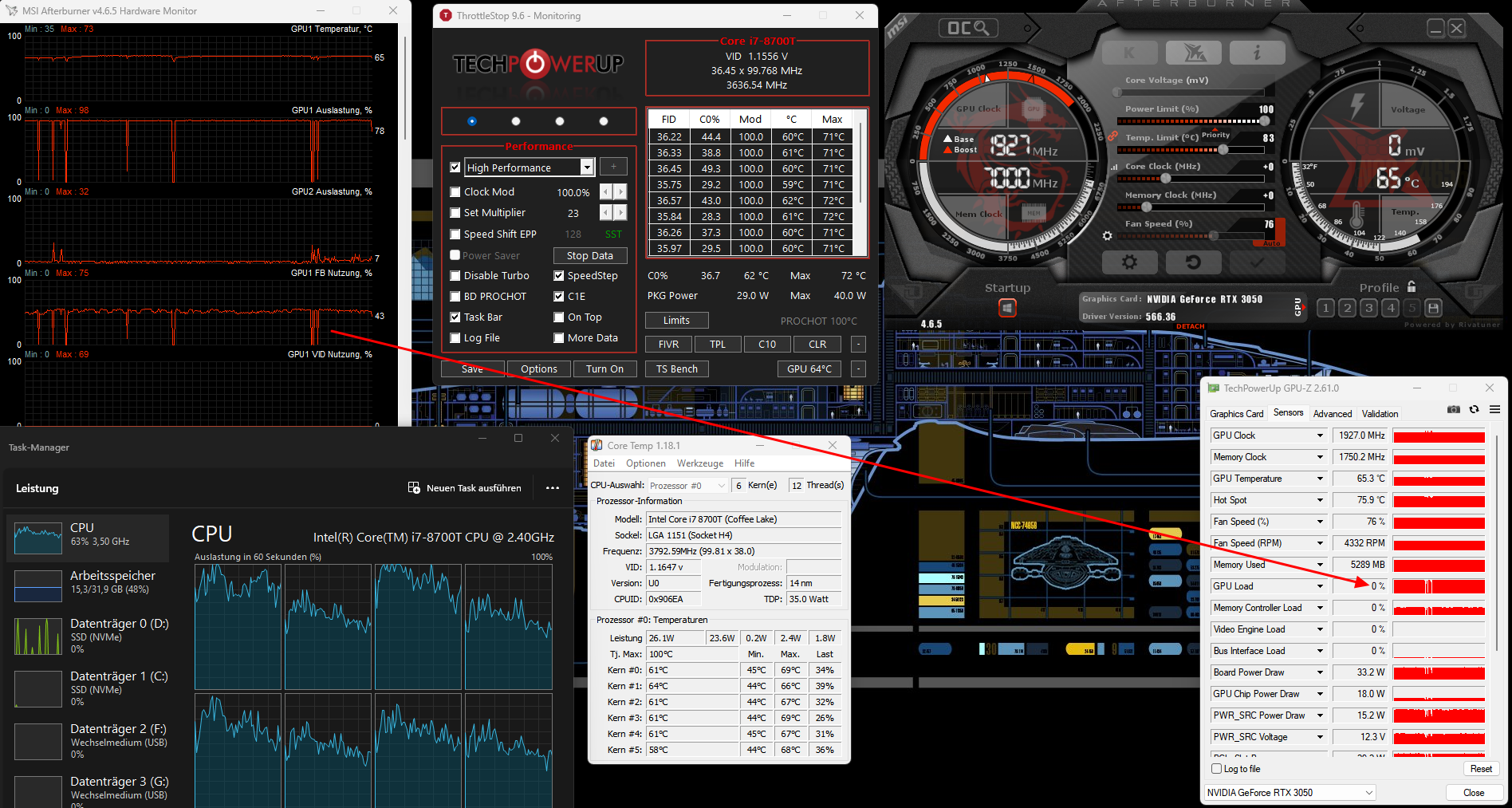

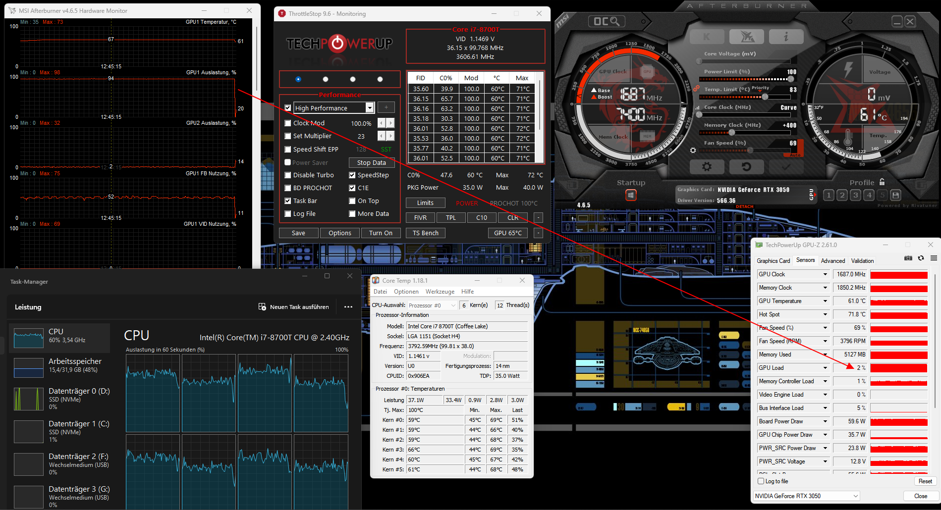

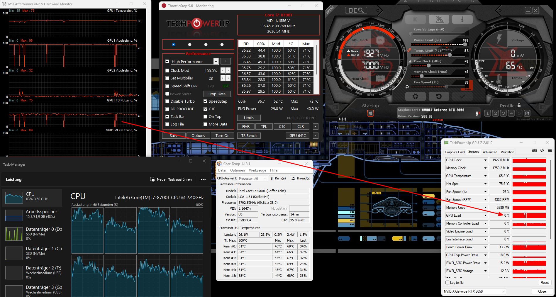

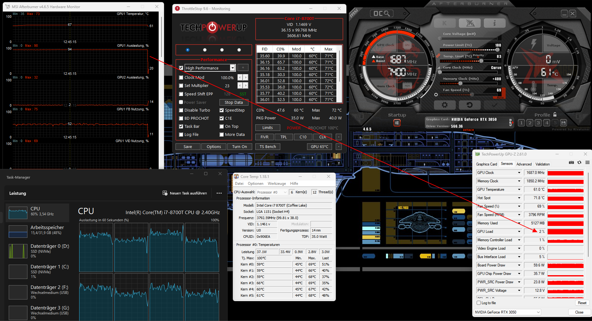

Sporadische Freezes in der das aktuelle Spiel komplett stehen bleibt inkl. Framedrop von z.B. 85 auf 42 oder weniger lt. RivaTuner
Nachforschungen haben gezeigt das es direkt mir der Auslastung der GPU zusammenhänge die dabei auch kurzzzeitig auf 0% abfällt.
Teilwiese minutenlang ohne dieses Probleme, dann wiederrum mehrere Drops hintereinander.
In nahezu jedem Game, egal ob Shooter oder RTS.
Verhält sich nahezu gleich wie ein Druck auf die ALT+TAB Taste, das verursacht exakt die gleichen Sympthome.
Beim heraustabben fällt die GPU Auslastung ebenfalls kurz auf 0% herunter.
Bilder des Szenario habe ich im Anhang, dort ist auch der Drop zu sehen.

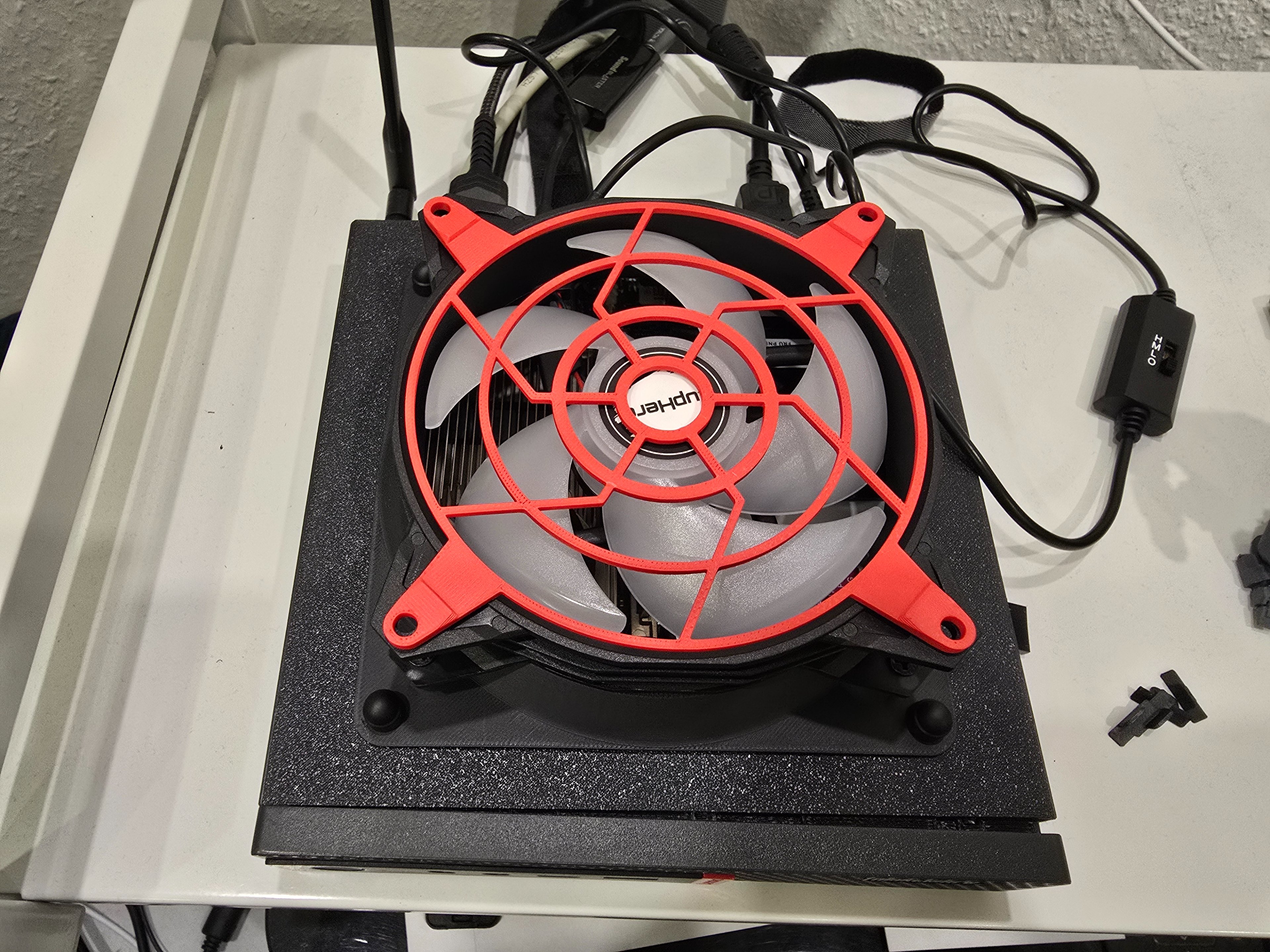

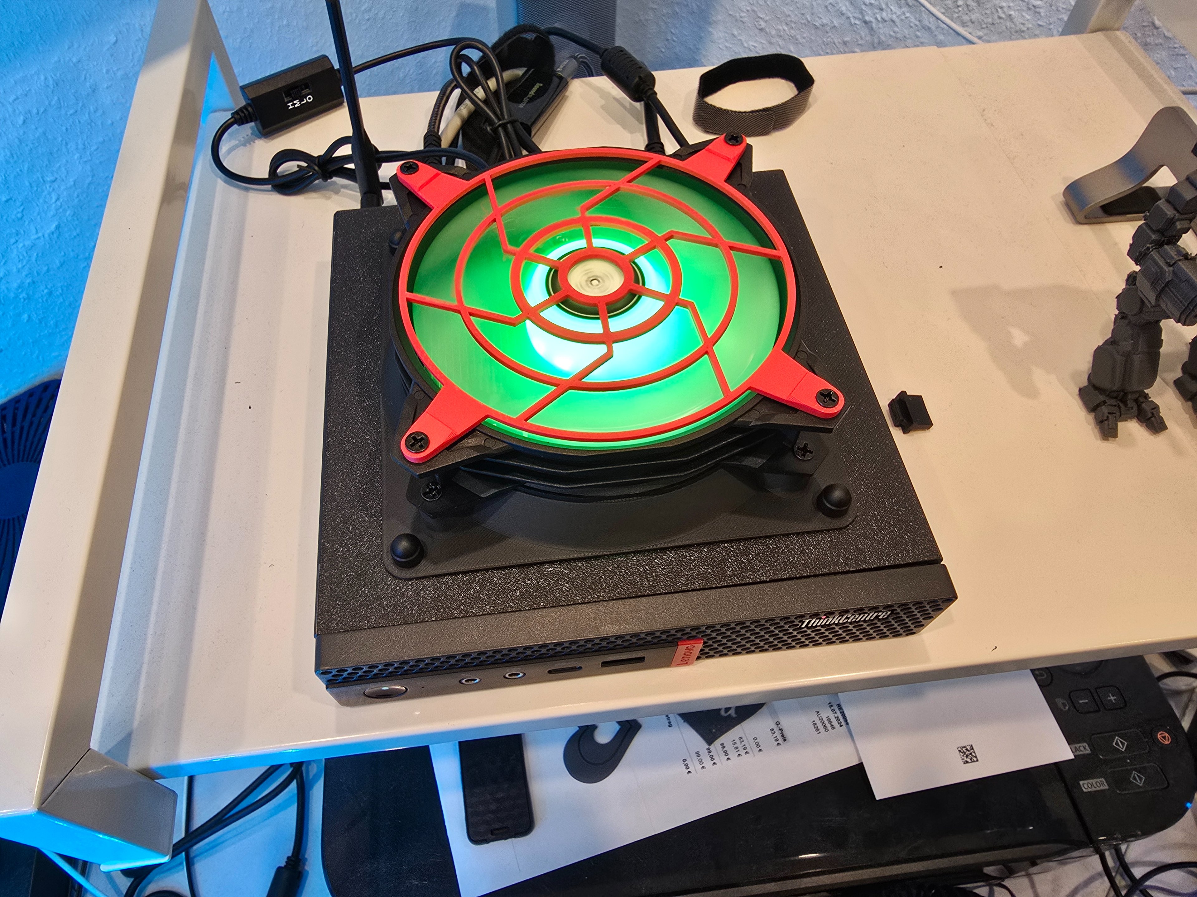

  • Kühlleistung erhöht (120er Lüfter montiert)

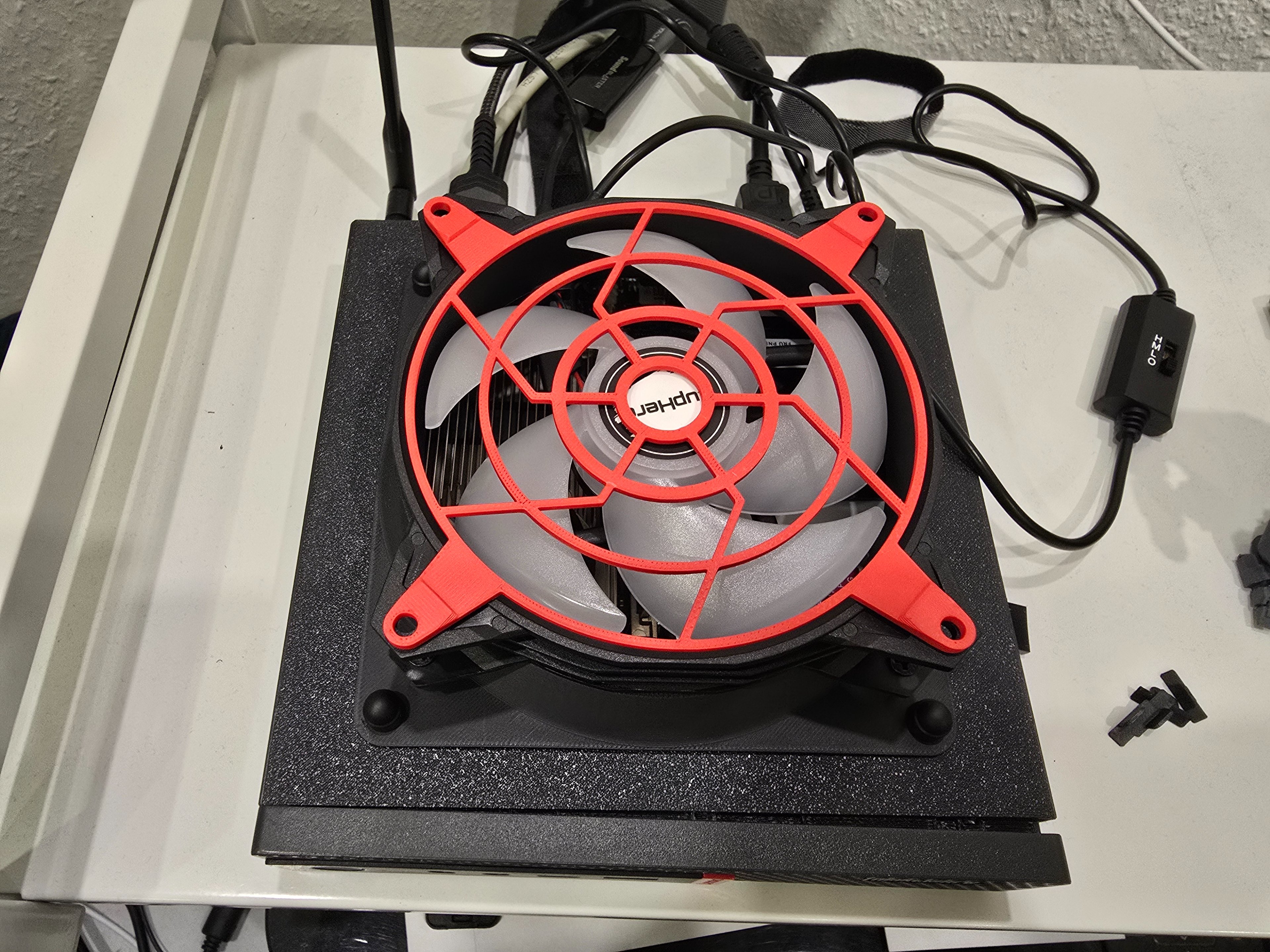

Es handelt sich hier um einen kleinen Selbstbau Gaming PC in einem Lenovo M920X Gehäuse.
Die RTX3050 wird aktuell von einem 120mm Lüfter zusätzlich gekühlt und sämtliche Treiber sind aktuell.

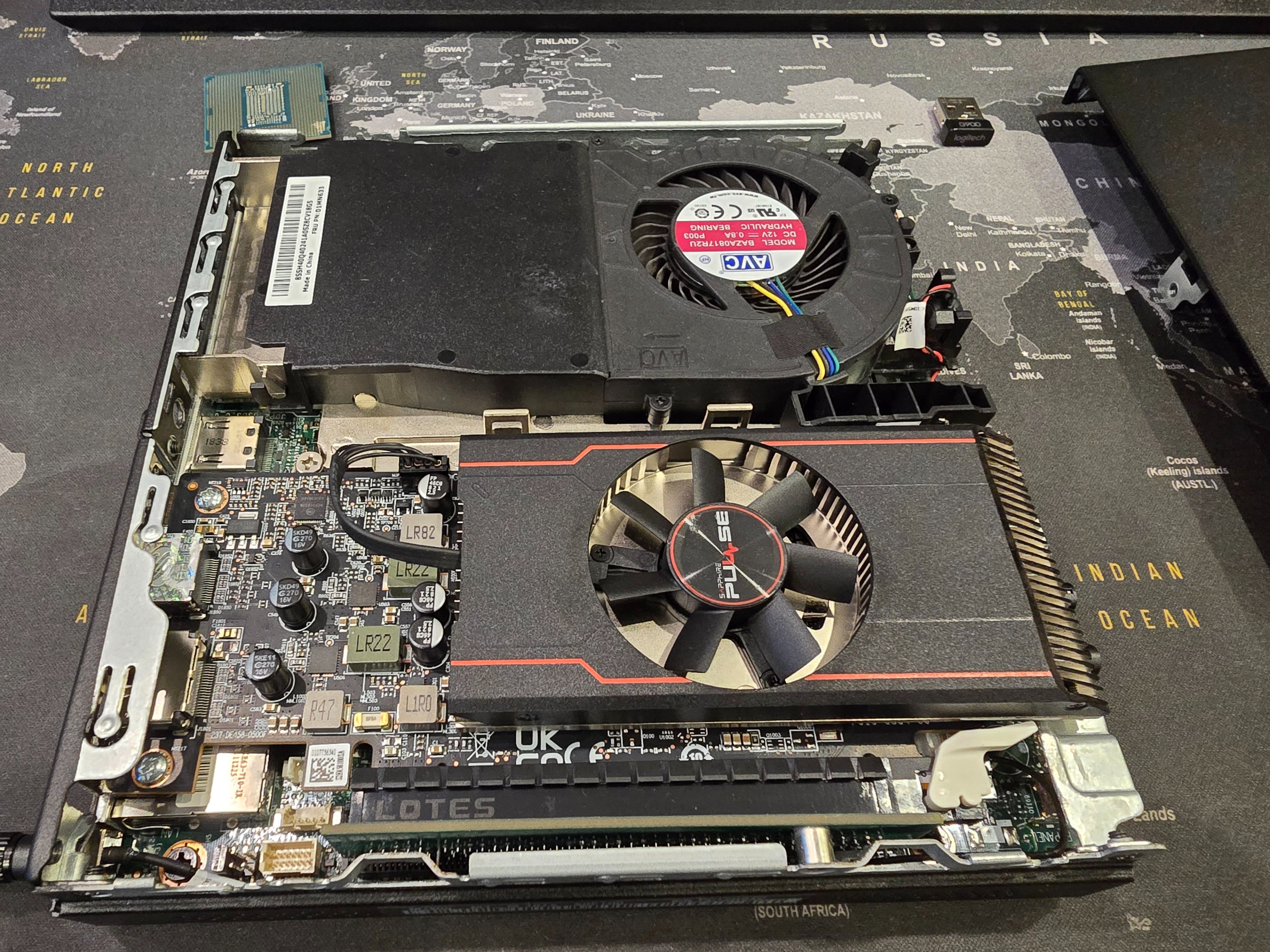

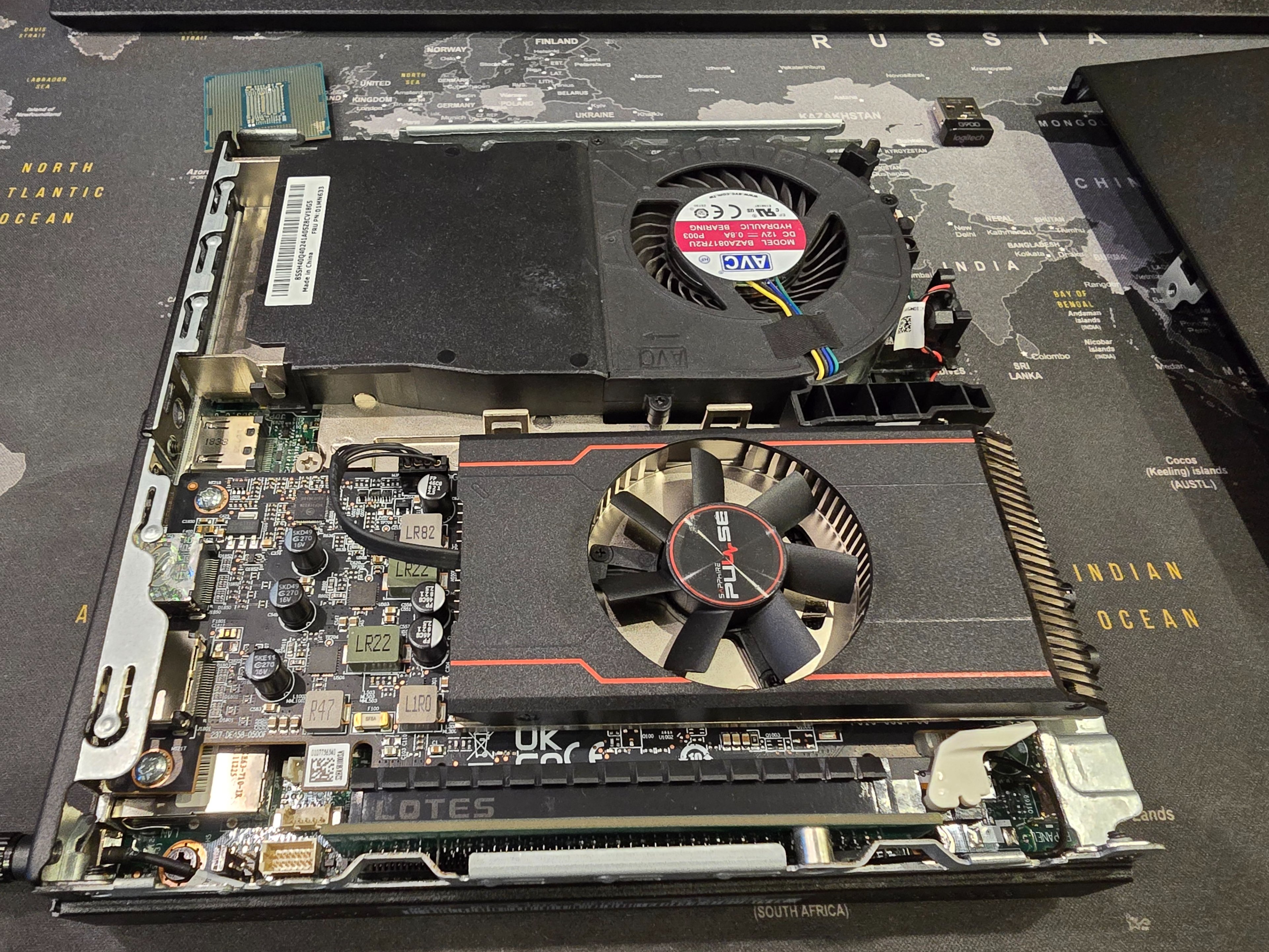

Anbei noch ein paar Bilder der kleinen Gamingmaschine.
(Das Bild mit offenem Gehäuse zeigt noch die alte AMD RX6400 GPU - diese wurde ersetzt vor längerer Zeit durch die RTX3050)

Auf deinen Screenshots sieht es ja danach aus als würde irgendwas die SSD hin und wieder zu 100% auslasten (passen diese Spikes zeitlich zu den FPS-Spikes?):
Vielleicht mal mit dem Ressourcenmonitor checken, ob hier irgendwas rumwerkelt:
