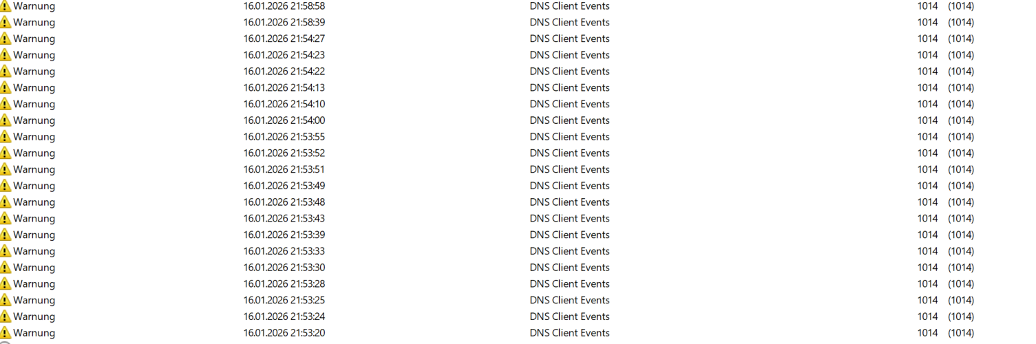

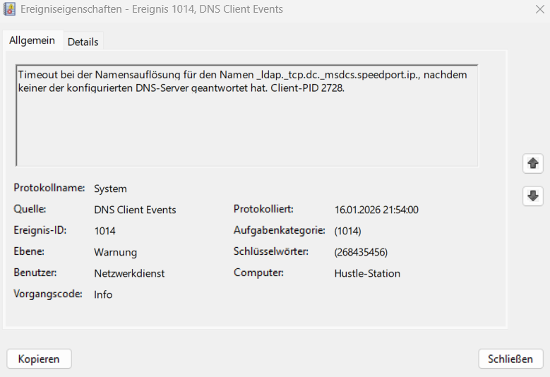

Das steht in den Meldungen drin:
Reaktionen: KEV24in_Janßen
Das da im Ereignisprotokoll hat nichts mit den Abbruechen bei Spielen oder Teams zu tun und ist ein mittlerweile uraltes DNS Problem.
Deine lokale IPv4 aka 192.168.0.2 (ist meine) brauchst Du nicht loeschen. Mit 169. wird sie wohl auch nicht anfangen.
