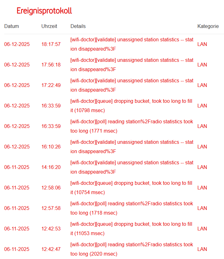

Hallo! Ich habe immer wieder Verbindungunterbrechungen, egal ob beim Surfen oder spielen. Verbunden ist der Rechner über WLAN. LAN-Kabel ist keine Option, weil der Router in der ersten Etage und der Rechner im Erdgeschoss stehen. Das Problem besteht auch mit einem WLAN-Repeater. Ebenfalls habe ich zwei Unterschiedliche WLAN-Sticks ausprobiert, das selbe Problem.

EDIT2: Ereignisprotokoll vom Router hinzugefügt.
