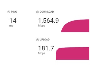

Arboster schrieb:
Aber die "normalen" Verträge liefern nur 300 MBit/s.
Mit einem normalen MagentaMobil S Vertrag der Telekom:
Das war Outdoor mit einem Galaxy S25 mitten in der Stadt.
Indoor habe ich gerade 715 MBit down und 64 MBit up gemessen.
Im Produktinformationsblatt stehen 'nur' 300 Mbit down und 50 Mbit up.
Reaktionen: Engaged, Saki75 und Arboster

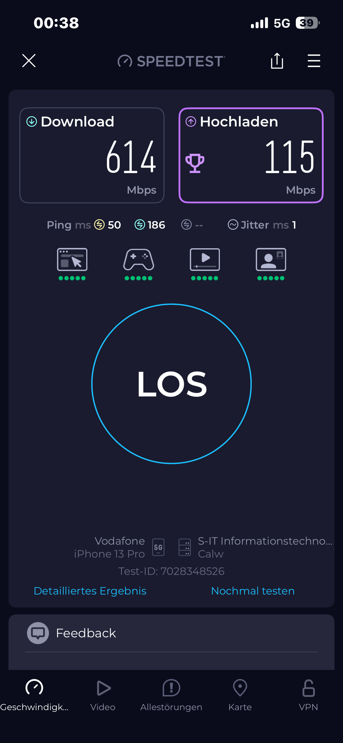

Arboster schrieb:
Ok, das kann natürlich sein.
Haste mal nen Link zu so nem HighSpeed Vertrag?
nein, nicht nur 300 MBit/s.
Hier eine random indoor messung von grad eben mit nem random vodafone giga mobil m vertrag
Das geht glaub auch mit deren CallYa Jahrespaket Prepaid Verträgen, obwohl da nur "300 MBit" im Kleingedruckten steht.
Reaktionen: Saki75
