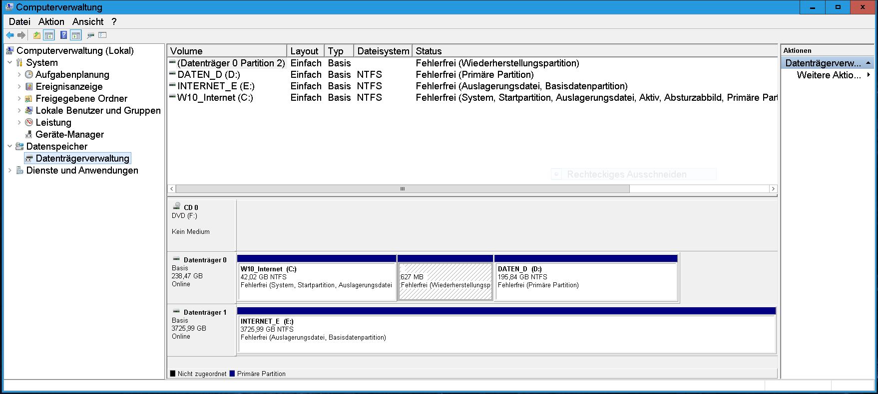

In der Datenträgerverwaltung alles grün?

Hast du deine Laufwerke mit Bitlocker oder Veracrypt, oder ähnlichem gesperrt?
Habe sowas auch noch nie gesehen.

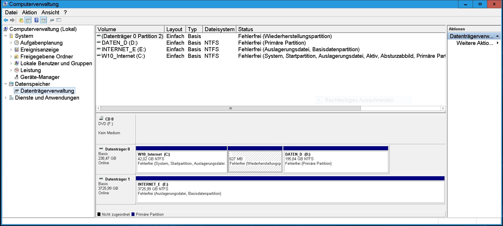

Bitte lesen Datenträgerverwaltung: Problembehandlung
https://docs.microsoft.com/de-de/wi...sk-management/troubleshooting-disk-management
So sieht meine Datenträgerverwaltung.

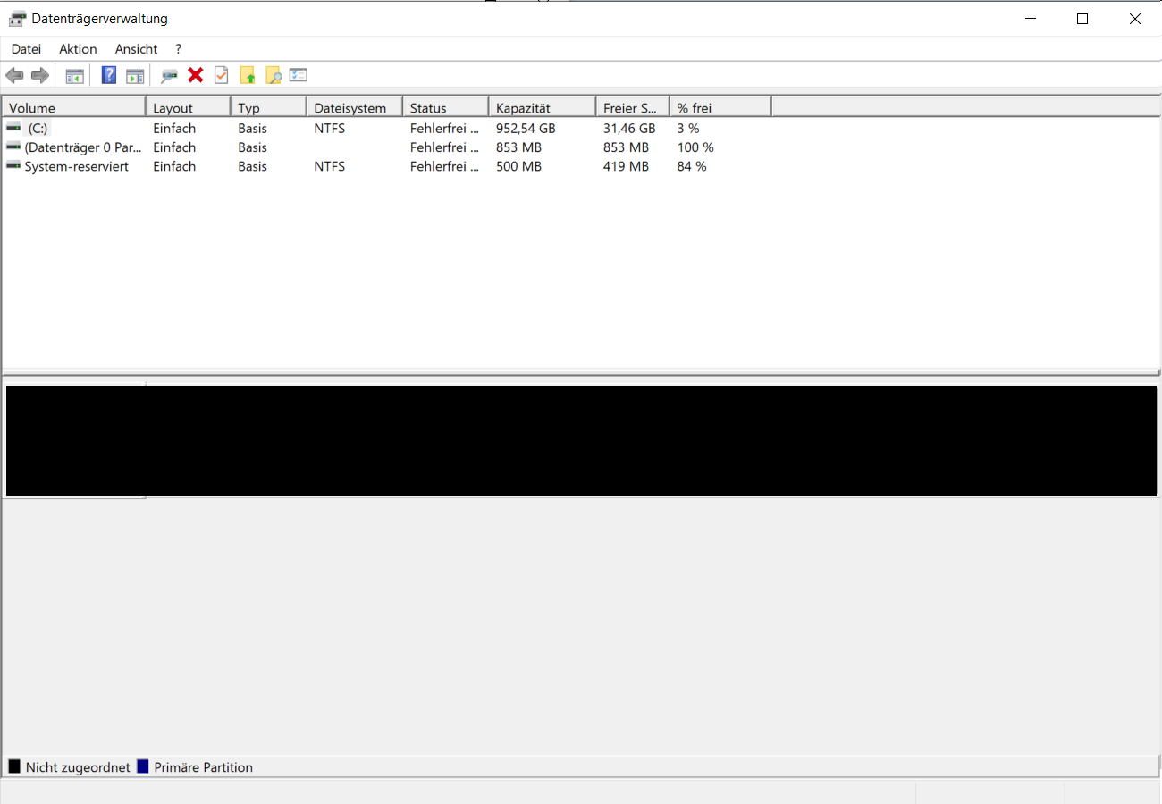

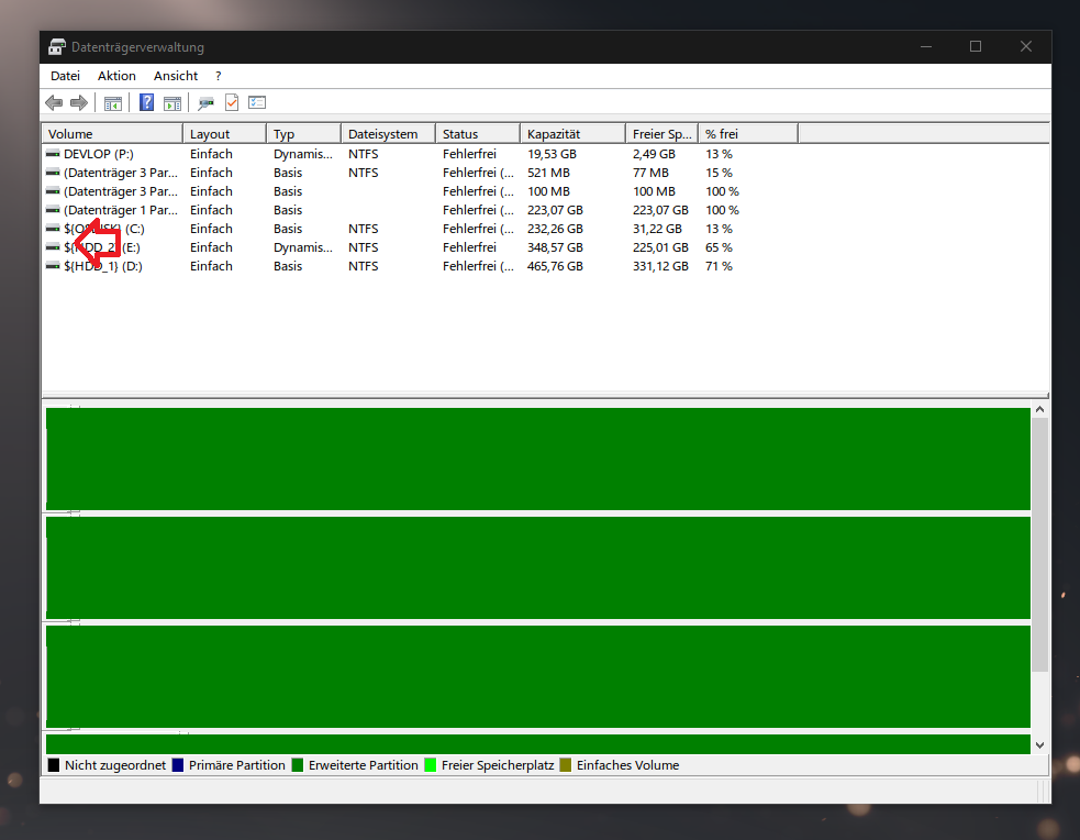

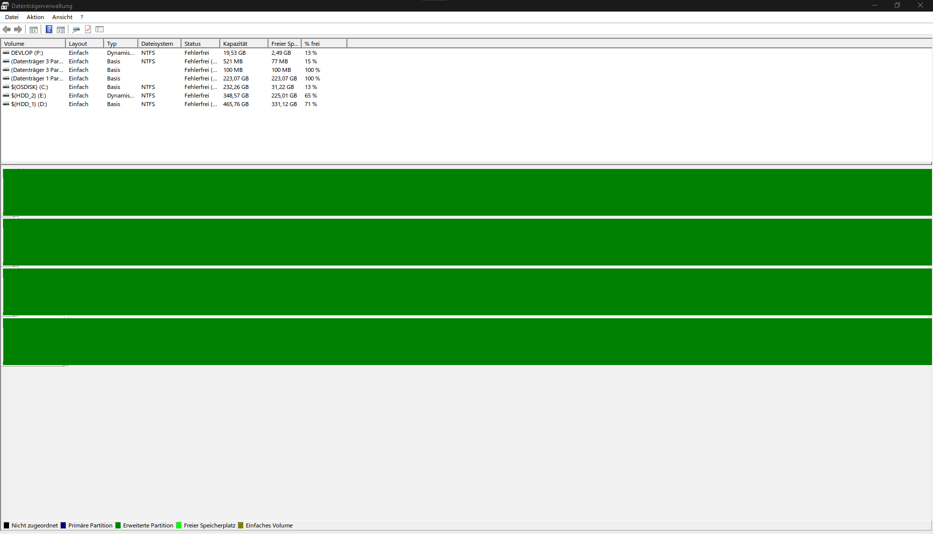

Was du da schreibst @nowel ist doch was ganz anderes.
Außerdem beruht deine Installation auf dem BIOS/MBR.
Beim TE gibt es doch schon in der Zusammenfassung oben ein Problem (mit $$$).
Auch hat er mehrere dynamische Laufwerke. Wozu? Dies wird auch nach einem Inplace Upgrade so bleiben.
Hier muss auch neu organisiert werden >>> nach einem Inplace Upgrade.
Die Systempartition (vermutlich EFI) liegt bei ihm auf Datenträger 3 in ? Partition!
Datenträger 1 sollte zumindest ein Dateisystem besitzen! Ist aber nicht so.
Laufwerk C: mit nur noch 31 GB freier Kapazität! Zu wenig!
Bei diesem "Murks" würde ich neu installieren. Vorher alle Daten in Backups. Und alle Platten platt machen.
Am besten mit Diskpart und dem CLEAN Befehl. Ganz schnell erledigt.
Beim Installieren nur die Platte angeklemmt lassen, auf welche installiert wird. Alle anderen Platten abklemmen.
Die Systemplatte sollte am ersten auf dem Board zur Verfügung stehenden SATA Port angeklemmt sein! (kann auch als SATA_0 gekennzeichnet sein). Diese wird dann unter Windows auch ganz sicher der Datenträger 0 sein, wenn man keine M2 SSD´s als Systemlaufwerke einsetzt.
Beim Installieren, im Partitionsmenü, dann auch unbedingt die Systemplatte mit allen Partitionen löschen!
Ich glaube nicht, dass man diesen "Murks" mit einem Inplace Upgrade reparieren kann!
Aber ich lerne gerne noch dazu!

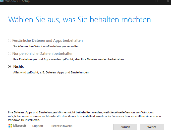

Wenn du mit der 20H2 unterwegs bist, kannst du ein Inplace erst ab 19042.662 machen.G0ST schrieb:Ich habe die ISO über das aktuellste Media Creation Tool runtergeladen und gestartet.
VERSION 20H2 also die aktuellste
Mein PC ist auch up 2 date
Es gibt aber solange noch ein Fix dafür
https://www.deskmodder.de/blog/2020...nload-solange-ein-inplace-nicht-funktioniert/
Oder du installierst die KB4586853, dann geht es auch mit der ISO, die du jetzt hast.
https://www.deskmodder.de/blog/2020...661-19041-661-korrigiert-das-inplace-problem/
