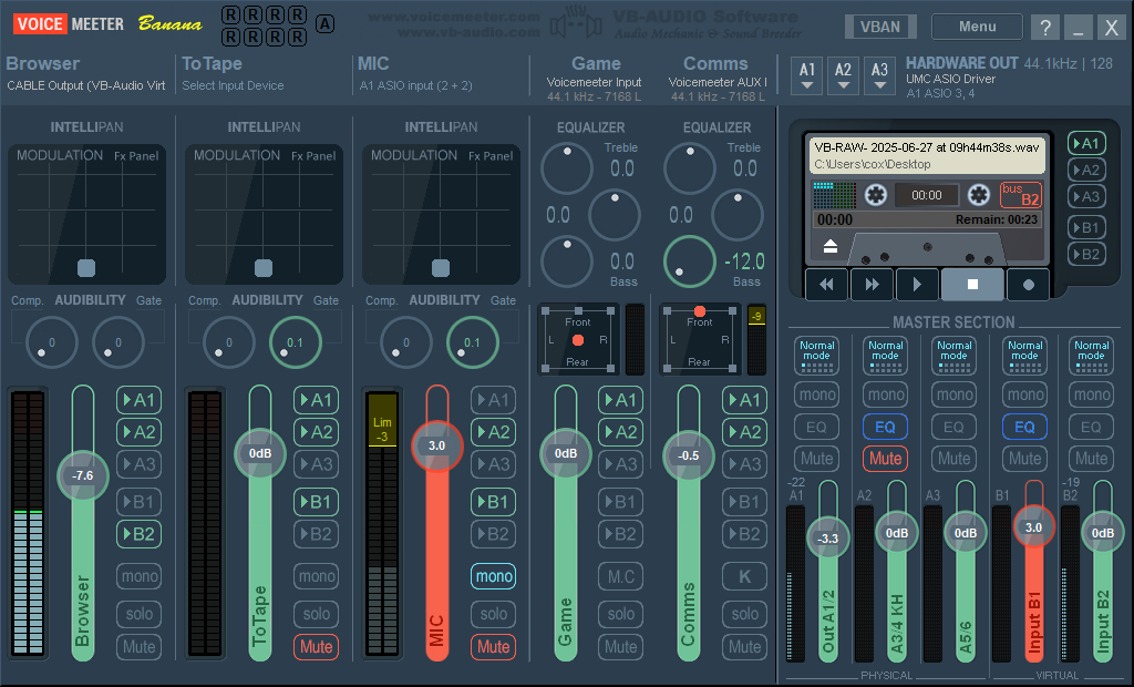

VoiceMeeter oder Banana. Damit lässt sich das problemlos aussteuern. :)

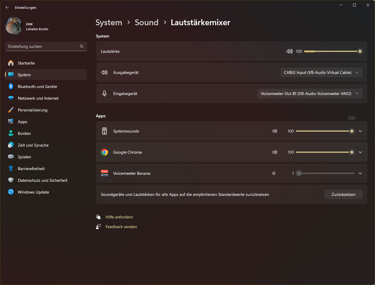

€dit: Der Win11 Mixer sollte das ähnlich gut können.
Reaktionen: Snapuman
Aber der Windows Mixer differenziert doch nur zwischen den Soundquellen und deren Lautstärke, das reduziert ja nicht die allgemeine Lautstärke.
Du hast doch einen Regler pro App und dann die Masterlautstärke aka System. ^^
Aber die Systemlautstärke ist doch die, die ich nur auf 4 oder 6 habe oder irre ich mich.
Ja, das ist richtig. Aber was hat die Systemlautstärke mit der Applautstärke zu tun? Wenn du die App runter drehst, kannst du die Systemlautstärke etwas höher drehen.
