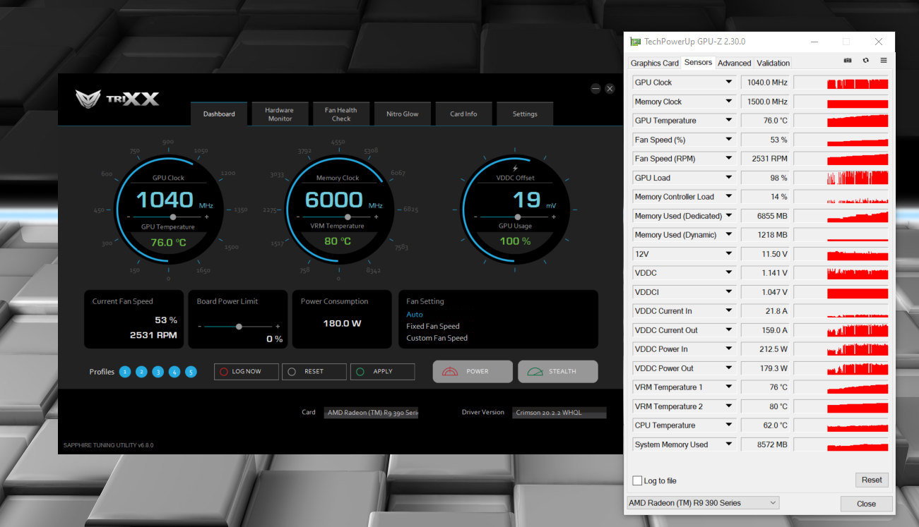

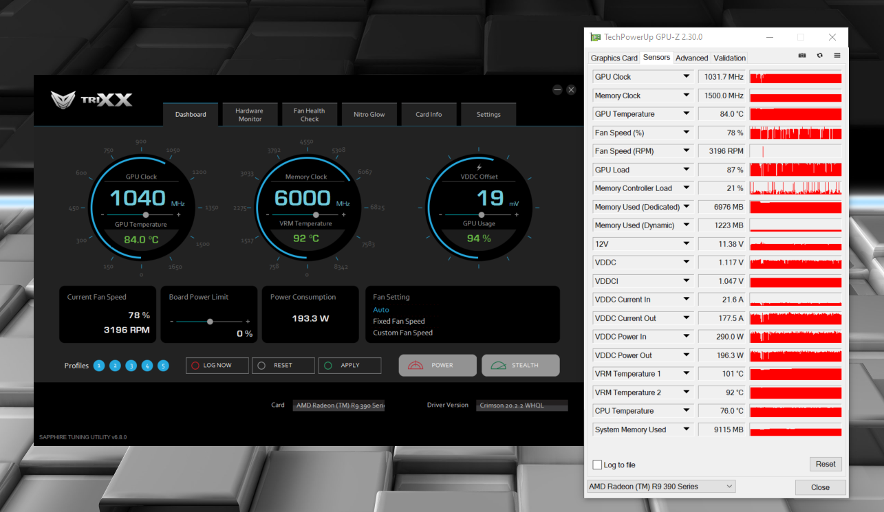

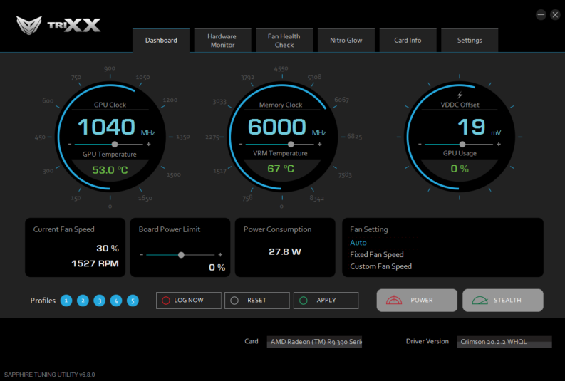

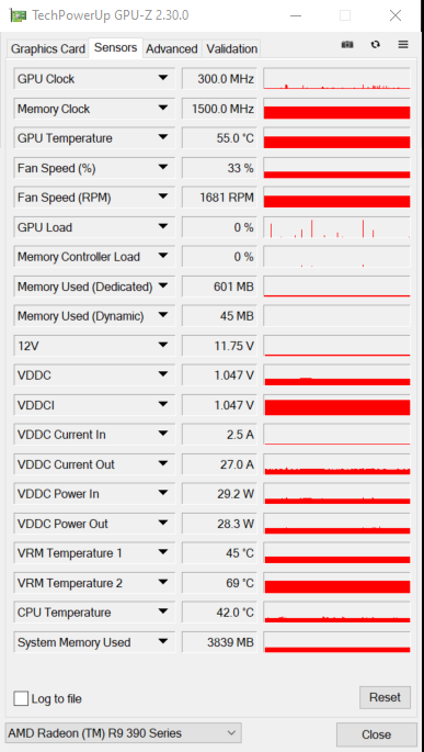

Hab es so gemacht wie du vorgeschlagen hast. MSI AB deinstalliert, Treiber gelöscht und sauber neu installiert, Trixx runtergeladen und gestartet. Die ersten beiden Bilder sind Screenshots ausm Desktop-Betrieb. Der dritte Screenshot mit beiden Programmen nebeneinander dann ingame.
Die 19mV waren also bei Trixx auch zu sehen. Kannst du irgendwas aus den Daten rauslesen? Also jetzt doch nicht zusätzlich +20 drauf hauen?

Die +19mV sind aber auch hier wohl nicht aktiv, das müsste man noch fix einstellen und übernehmen. Steht ja da in grün "0".
Ach ne, das ist die Auslastung. Ich schau mir das später Zuhause nochmals an.
Kannst ja als Mal im Netz schauen, "Grafikkarte, Spannung erhöhen mit Trixx, bzw MSI AB, Wattman.
Ich verstehe es so, dass die +19 schon aktiv sind. Warum auch immer. Habe ich nie selbst so eingestellt.
So sieht es jetzt übrigens aus nach 30 Minuten ingame.
Temperaturen und Lüftergeschwindigkeit sind nochmal ordentlich hoch gegangen

Guck doch mal nach deinen Temperaturen, hatte mal ne 290X ok. war umgebaut, auf nen Arctic IV aber der Kühler der Nitro ist auch nicht zu verachten.
Und deine VRM Temperaturen von 100 und 92Grad sind jetzt nicht bedenkllich für die Bauteile, aber solche Temperaturen an den VRMs hat meine 290X nie gesehen.
Deine GPU Temperatur mit 84 Grad ist nicht bedenklich. Aber die "Idle" Temperatur von 55Grad in deinem ersten Scrennshot ist relativ hoch.
Und der GPU takt sollte doch standardmäßig bei 1000/1010Mhz sein und nicht bei 1040. Die 390X hatte nen Takt von 1050 von Werk aus.
Ohne laufende Lüfter sollte das noch ok sein je nachdem (Zero Fan Mode ).
