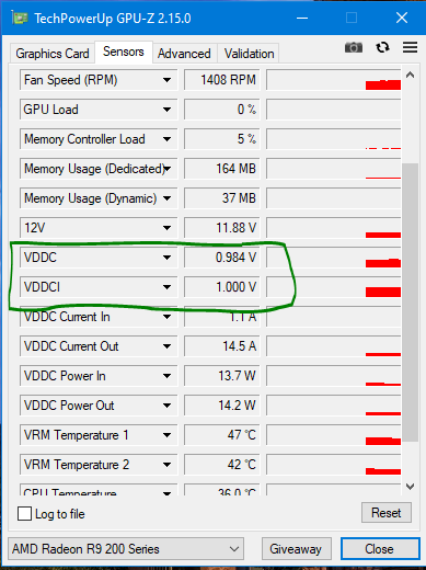

Wo genau sehe ich das denn bei CPU-Z? Sehe da nur die Taktrate
Unter Sensors:
Deinstalliere den MSI AB und anschließend den Treiber.
Installiere den Treiber neu und nimm "Sapphires TriXX".
