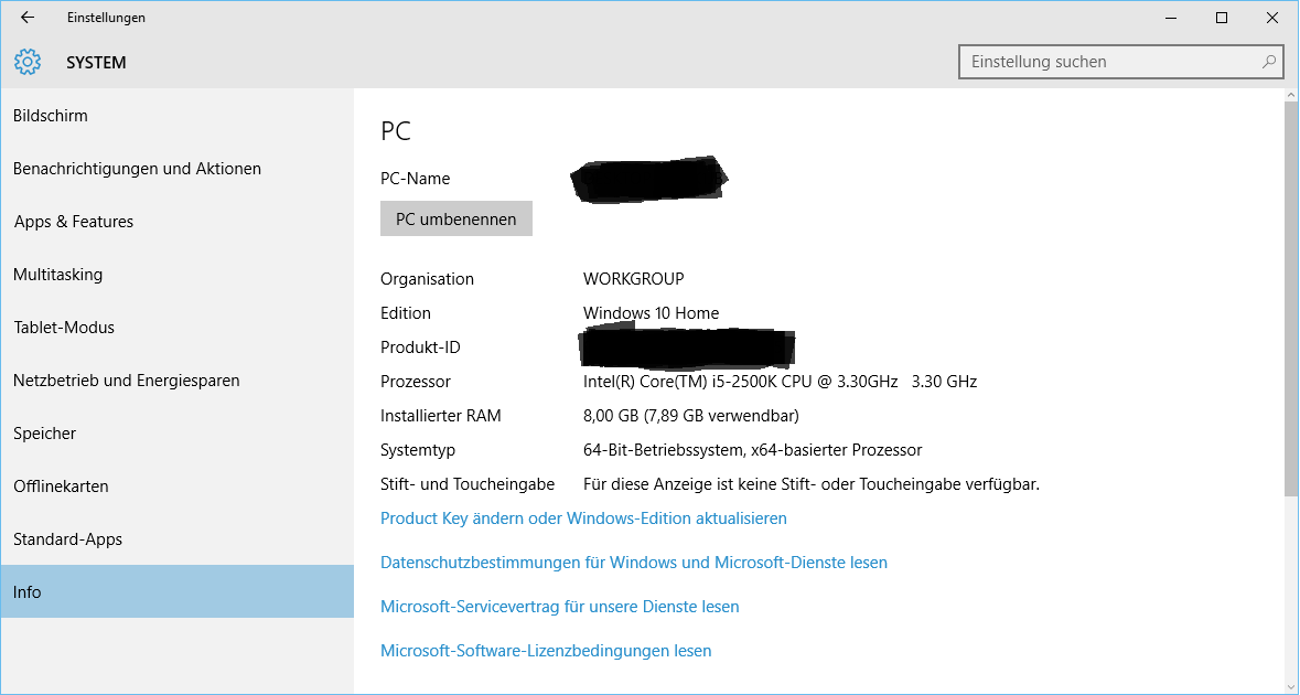

Kannst du in der neuen Systemsteuerung unter System->Info nachsehen.
Wo bitte könnte ich das sehen? Ich finde keine solche oder ähnliche Information.

Wie es beschrieben wurde kann man es nicht herausfinden , ich hab es dann über Windows Update gefunden.
cvzone schrieb:
@cumulonimbus8
Hier kann man die Versionsnummer einsehen. Ich sitze leider aktuell vor einem Window 7 Rechner, daher muss dieser geklaute Screenshot heralten.
In der Normalen Win 10 Version wird das nicht so dargestellt .
Bei mir sieht es aus wie auf dem von mir verlinkten Screen dargestellt, kann natürlich sein, dass dieses Info Fenster in der Form erst mit 1511 kam.
