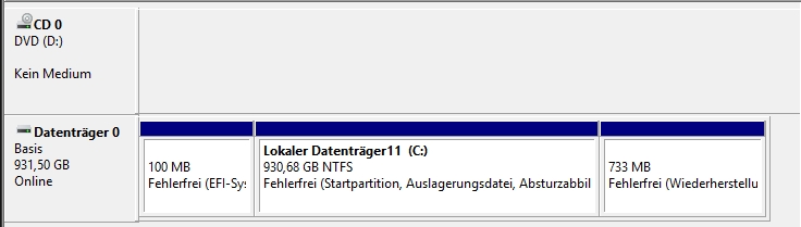

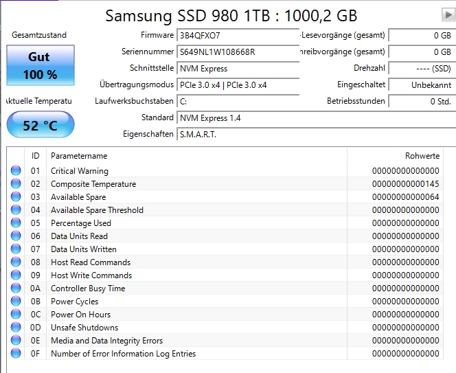

Erstmal die Hardware vollständig auflisten bitte.
Dazu SMART-Werte aller Laufwerke und einen Screenshot der Datenträgerverwaltung.

Festplatte ist eine SSD M.2 NVME 1000 GB von SAMSUNG
SMART - Werte sind alle im +.
das sind nur 2 Balken und nicht die SMART Werte.

alleine deswegen schon ... wie viel Platz ist noch auf der SSD frei ?

Hast Du Änderungen an Deinem Profilordner vorgenommen? Wurden also Ordner verschoben, Umbennungen durchgeführt etc? Gibts auf dem Systemlaufwerk genug freien Platz?

Fakt ist, der Fehlercode sagt, dass die Migration der Benutzerdaten in die geänderte Konfiguration fehl schlägt und deshalb die alte Konfiguration (aus Windows.old) wiederhergestellt wird. Dafür kommen entweder Datenträgerprobleme, Platzprobleme oder unsachgemäss verlagerte Benutzerordner in Frage.
Unsachgemäss verlagerte Benutzerordner sind sogar oft eine Ursache dafür. Denn, in dieser Phase befindet sich Windows in der Wiederherstellungsumgebung, in der sich aber die Laufwerksbuchstaben verschieben, weil auch z.B. die Wiederherstellungspartition mit einem Laufwerksbuchstaben versehen wird. Prompt wird dann aus Laufwerk D: mit den verschobenen Benutzerordnern plötzlich Laufwerk E: und auf Laufwerk D: werden diese Ordner nicht mehr aufgefunden. Die Folge: Windows Setup bringt den Fehlercode 0x8007042B - 0x2000D - Save_Os - Migrate_Data hervor und stellt den vorherigen Zustand wieder her. Betrifft dies nur die Ordner Bilder, Dokumente, Downloads und Videos, dann werden die Verknüpfungen entfernt und die Ordner neu angelegt, bei anderen Ordnern bricht das Setup eben ab.
Reaktionen: sparta 3.1 und KnolleJupp

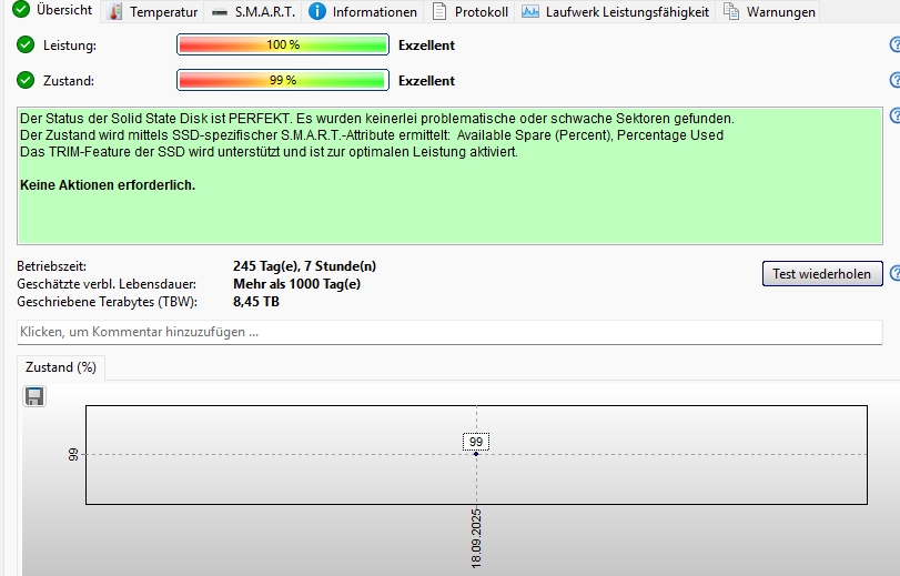

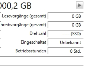

Ich denke, bei dir ist etwas größeres defekt oder du nutzt eine uralte Crystaldiskinfo Version
