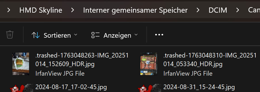

Gerade getestet:
Smartphone ein HMD Skyline, Android 15
Genutzte App zum löschen (in Papierkorb verschieben) von Dateien: Files by Google
Anschluss des Phones per USB am PC
Dateiübertragungsmodus am Handy auf PTP Modus gestellt und dann auf Dateiübertragung gestellt.
Beide male gleiches Ergebnis wenn ich am PC (Win11, war aber bei Win 10 auch so) via Dieser PC zum selben Pfad navigiere den ich in Post #4 gezeigt habe, das Bild dort mit den zwei "trashed"-Dateien.
(Das in Post #4 war ein Screenshot am Handy)
Hier nun der Screenshot vom PC
Wie man sieht, sieht man am PC auch die "trashed", also die im Android Papierkorb befindlichen Dateien.
In Windows sind die Dateien natürlich nicht versteckt.
Das wird bei Android mit dem Punkt vor dem Dateiname bewerkstelligt.
Mit Smartphone Link kann ich es gerade nicht testen.
Nutzt man eine andere App um Dateien "in den Papierkorb" zu schieben, kann es aber wieder anders sein.

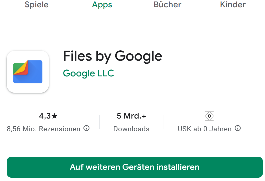

@Simmal1203 diese app benutze ich auch. Das dumme ist nur, dieser Papierkorb scheint ein andere zu sein. Dateien im Samsung Papierkorb tauchen da nicht auf. Den Samsung Papierkorb kann ich nur über den Samsung Dateibrowser oder eben die "Papierkorb" app öffnen.
Und hier liegt ja mein Problem: wo und wie finde ich im Dateisystem den Samsungpapierkorb oder die gelöschten Dateien.

Beim "normalen" mit der vorinstallierten App, dem "Files by Google" womit ich es getestet habe werden gelöschte Dateien nirgends hinverschoben.dermoritz schrieb:Samsungpapierkorb oder die gelöschten Dateien
Sie bekommen nur einen Punkt vor dem Dateiname damit Android sie als 'versteckt' erkennt und bekommen den Namenszusatz "trashed-ZAHLENKOMBINATION".
Wie gesagt kann es mit anderen Apps wieder anders sein, und wenn du in Samsung eine spezielle Papierkorb App hast,
kann es möglich sein dass dein Dateibrowser die Dateien tatsächlich verschiebt. Das müsstest du selbst prüfen mit deiner App, ob etwas gelöschtes (in Papierkorb verschobenes) dann noch im Ursprungsordner bleibt oder nicht.dermoritz schrieb:die "Papierkorb" app
Gegebenenfalls nach dem 'in Papierkorb verschieben' mit einer App den Ursprungsordner durchsuchen welche auch versteckte Dateien unter Andeoid sichtbar macht.
Sind die Quelldateien nach dem "löschen" nicht mehr im Ursprungsordner, wurden sie womöglich tatsächlich in einen extra Ordner verschoben. Dieser Ordner kann aber auch versteckt sein so dass man mittels normalen Dateimanagern gar nicht so ohne weiteres rankommt.
Vielleicht gibt es im Stammverzeichnis des internen Speichers einen versteckten Ordner, z.B. ".trashed" o.ä.dermoritz schrieb:wo und wie finde ich im Dateisystem den Samsungpapierkorb oder die gelöschten Dateien.
