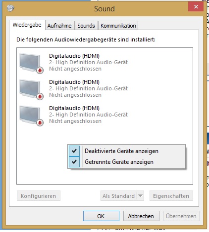

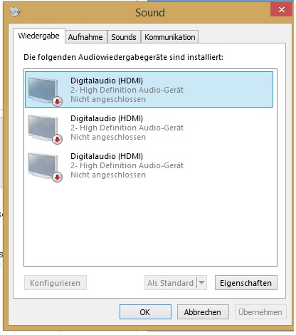

Das Problem:
Ich habe mir eine ssd festplatte von kingston gekauft und mein (bis dahin vollkommen funktionstüchtiges) Betriebssystem Windows 8.1 darauf installiert. Also ich hab natürlich vorher alles formatiert und soweit läuft auch alles wieder, bis auf den Sound.
Nun habe ich das Problem das ich als wiedergabe geräte nur Digitalaudio(HDMI) habe, mein monitor aber keine Lautsprecher hat und ich eigentlich ein Logitech x-530 (5.1) System habe.
Ich habe es schon versucht Realtek zu installieren, das klappt glaub ich auch aber es passiert einfach nix dannach.
Ich habe auch schon die Treiber Deinstalliert aber das System erstellt die HDMI treiber immer wieder.
(selbst wenn der monitor über dvi angeschlossen ist)
Vielen Danke für jede Hilfe!!!

vllt deaktiviert, vllt einfach rechts klick und deaktivierte Geräte anzeigen?
p.s. es sieht so aus, als ob dein Onboard-Sound vllt gar nicht vorhanden ist, im Bios deaktiviert?

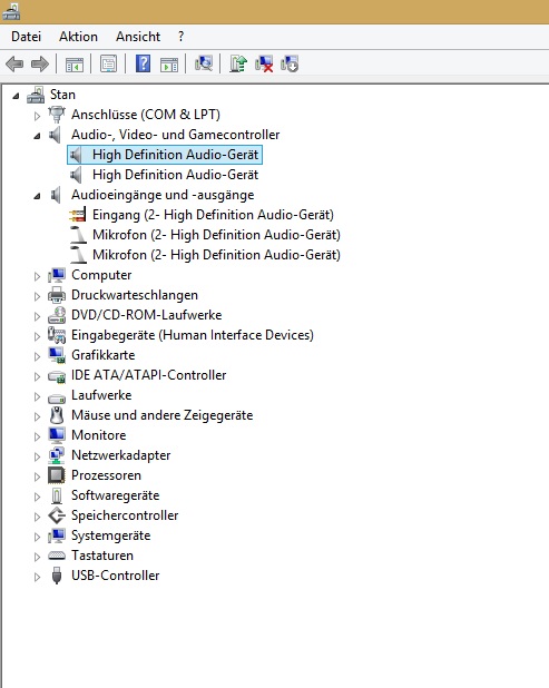

Guck doch mal in den Gerätemanager.
du hast 2 mal HIghdefinition Audio Geräte, d.h. wahrscheinlich 1 x von deiner Grakfikkarte und 1 mal von deinem Mainboard, aber wenn du Realtek-Treiber installiert hast , müsste dort eigentlich 1 x Realtek High Devinition Audio stehen,
