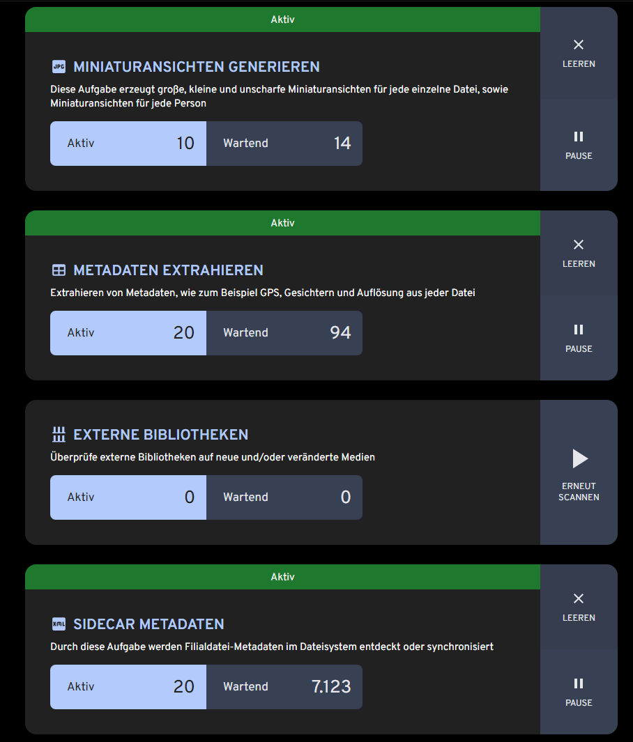

Die Container laufen auch soweit ohne Fehler und die Indexierung läuft anfangs gut los und die ersten Vorschaubilder werden zügig erstellt. Nach einer Weile bleiben die Index Prozesse aber immer hängen und es passiert nichts mehr.
Man kann die Container neu starten und versuchen die Indexierung wieder neu anzustarten.
Dann werden auch Fotos gefunden, aber die Abarbeitung passiert nicht und die Warteschlange wird nicht leerer.
Die Anzeige sieht dann zum Beispiel so aus und es ändert nichts, auch nach Stunden
Man sieht auch, dass die CPU, RAM und Netzwerk quasi in Idle sind und es nichts passiert.
Ich habe den Stack bereits mehrfach weg geworfen und neu aufgesetzt und jedes Mal passiert das gleiche.
Nach einer Weile bleibt die Indexierung einfach hängen ohne Fehlermeldungen im Log.

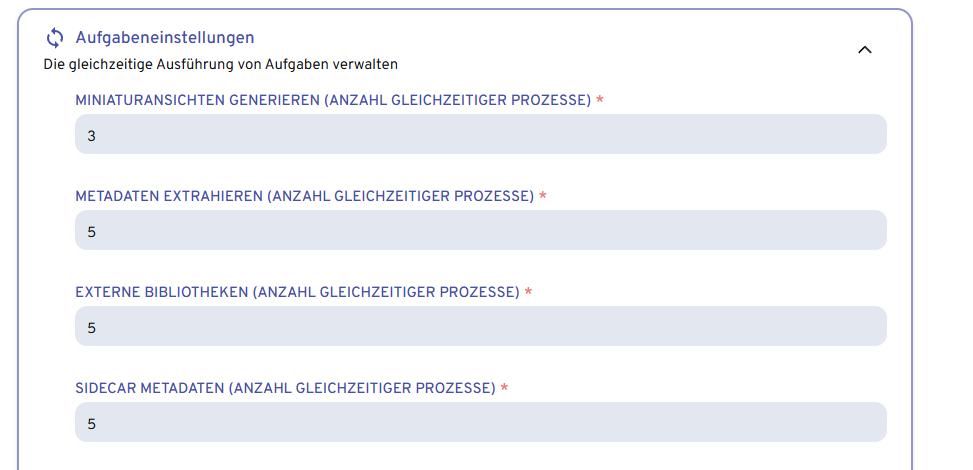

Hm, wieviel Ressourcen hat deine VM / Docker denn zur Verfügung?
Hatte noch keine Probleme mit 12Gb RAM und 8 Threads.
Läuft es denn irgendwie weiter, wenn du es neu startest oder gar nicht?
Sicher, dass das Standardwerte sind bzgl. Parallelisierung? Steht bei mir so:
Ansonsten habe ich eine ziemlich ähnliche config, nur auf einer Synology 224+ mit 18GB RAM.

Hi zusammen,
danke zunächst für die Antworten.
Immich läuft in einer VM mit 4 Kernen und 12 GB RAM.
Ich habe die Instanz eines weiteres Mal aufgesetzt und dieses Mal die Anzahl der Prozess gering gehalten.
Besonders den für die Miniaturansichten habe ich nur auf 5 gesetzt, weil dort die CPU noch knapp unter 100% blieb.
Die Metadaten und Sidecar Metadaten Threads habeich zwischenzeitlich auch 10-15 erhöht, um die Abarbeitung zu beschleunigen.
Und tatsächlich ist jetzt nach einem Tag der erste Schwung Daten abgearbeitet.
Er hat allerdings nur 130.000 von 186.000 Fotos/Videos in der Bibliothek.
Ich habe den Scan nun erneut gestartet und jetzt werde noch einmal 66.000 Dateien indexiert.
Es scheint also wohl wirklich an der Anzahl der Prozesse gelegen zu haben.
Mich wundert es allerdings, dass nach einer Weile gar nichts mehr ging.
Selbst wo ich dann die Anzahl wieder auf 3-4 reduziert hatte, hat Immich einfach gar nichts mehr gemacht.
Es scheint so, dass wenn es einmal in diesen Stillstand rein gelaufen ist, dann hat man keine Möglichkeit mehr den Prozess wieder zu korrigieren.
Aktuell läuft es erst einmal. Die Fotos sind zwar zum Teil komisch in der Timeline einsortiert, aber danke vorerst für die Tipps.
