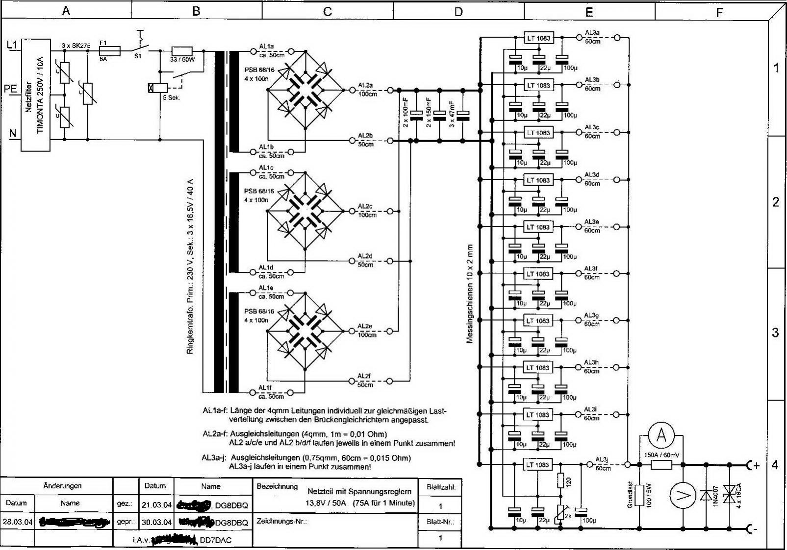

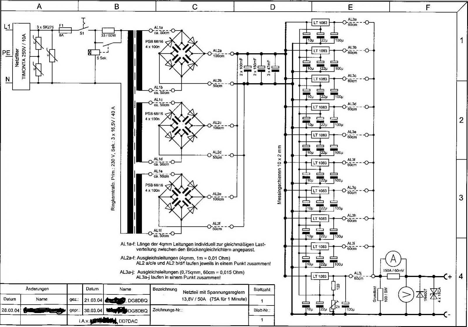

Was du brauchst nen NT 7,2v 40A ist doch kein Problem, hast du nen Trafo 9-10V 40A hab ich ne schaltung für dich geht ganz einfach. Habe ein NT gebaut 12V 50A 24/7 75A für ne Minute 110A Spitze. Das Nt ist einstellbar von 1,2-15V ( Je nach Spannung nach der Gleichrichtung, Jeder Rergler macht 7,5A ( LT 1083), Sehr gutes Ausregelverhalten ( zwischen 0% -> 75% ~ 0.3 V, Absolut Kurzschluss fest, HF Fest getestet bis 5W und 3cm über den Reglern von 1,8MHz - 1300MHz, Gegen EMK fest wenn mehr gebraucht wird einfach im Ausgang ne Schotky Diode einfügen zb. MBR4040 oder mehr wo jetzt die 1N4007 ist. Das NT habe ich vor ein paar Jahren ma gebaut und funzt bis heute und ist täglich im Einsatz. Wenn du weniger brauchst Lass einfach en paar LTs wech. Wenn du mehr Unterlagen brauchst ich hab alle Datenbläter hir PN reicht. Du köntest sogar den Trafo und die Gleichrichtungund Siebung wech lassen und dort ein PC NT anschlißen ( 12V Speisung zur Regelstufe).
MfG

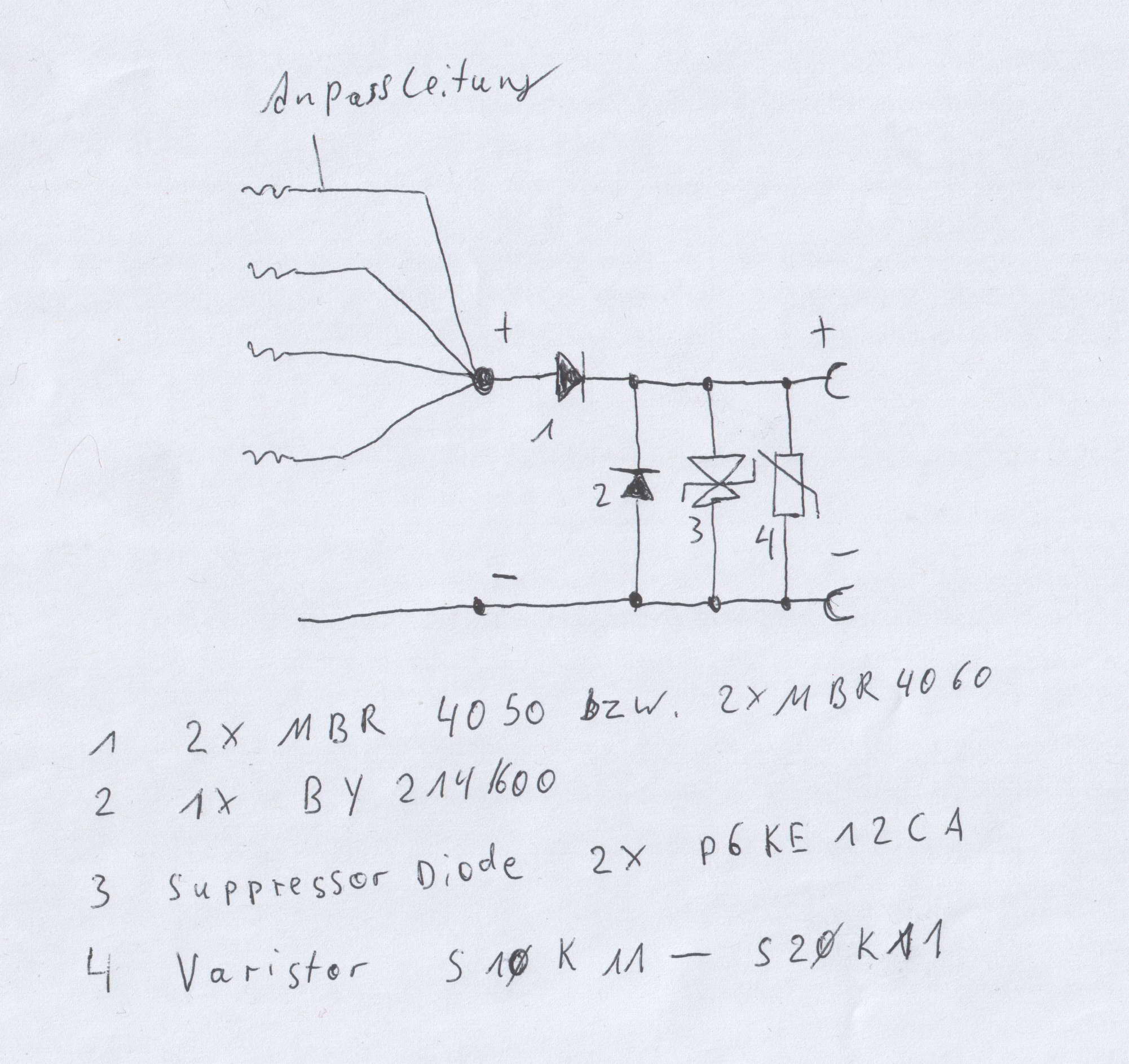

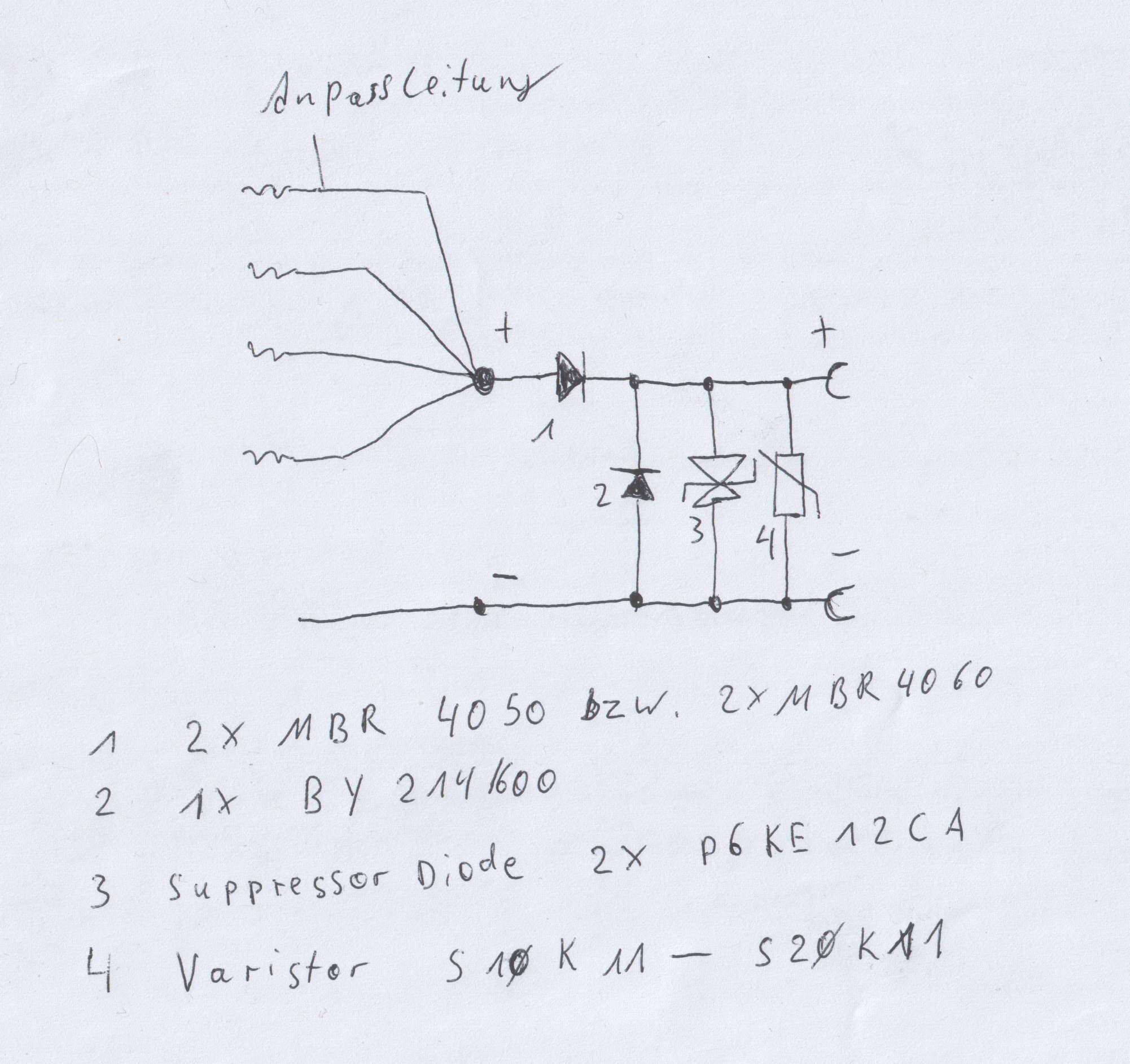

Auch, wenn das Ausregelverhalten der LT1083 super ist, du hast doch trotzdem sicherlich teilweise große Ausgleichsströme oder?
Nein denn die 0.75² leitungen im Ausgang sind die Ausgleichswiederstände. Dat funzt, glaubs mir habe das NT schon Gut getestet. Das hat schon ne menge Last gesehen ;)
Habe ma Das Datenblatt gerart
Und noch den Mod für erhöten Gegen EMK
