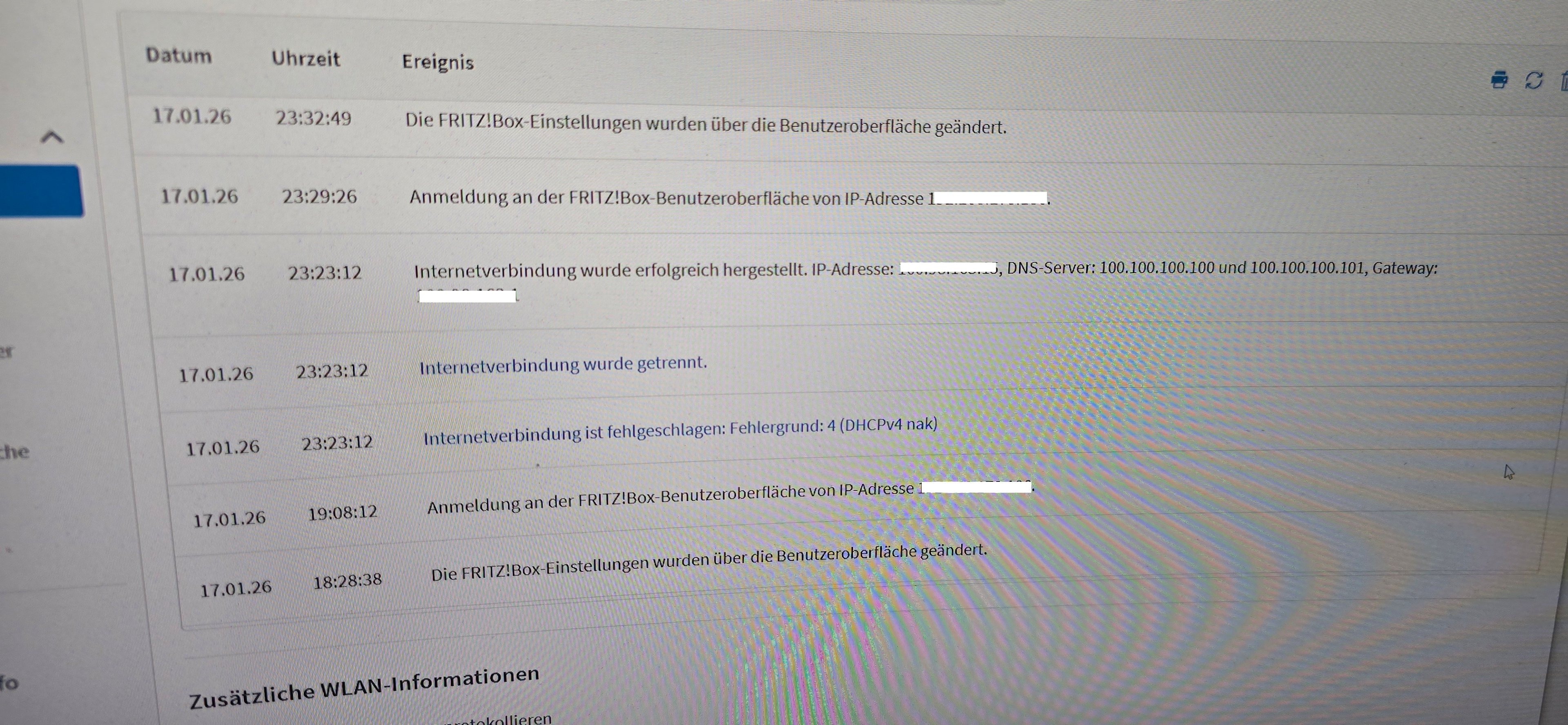

nach dem ich probleme mit meinem alten router hatte und jetzt ersatz habe habe ich ein neues problem.
hatte das bekannte wlan problem der 7590 (https://www.computerbase.de/forum/t...ams-sind-offline.2262839/page-2#post-31245787)
ich habe einmal von fritz die 7530ax als ersatz bekommen. auf 8.2 geupdatet und dann die datensicherung von der 7590 aufgespielt.
2 tage später kam die parallel bestellte 7690 die ich gekauft habe. habe diese auf 8.1labor geupdatet und die 7590 sicherung auf 8.1 angepasst (mit dem editor & Fritz!Box ChkSum)

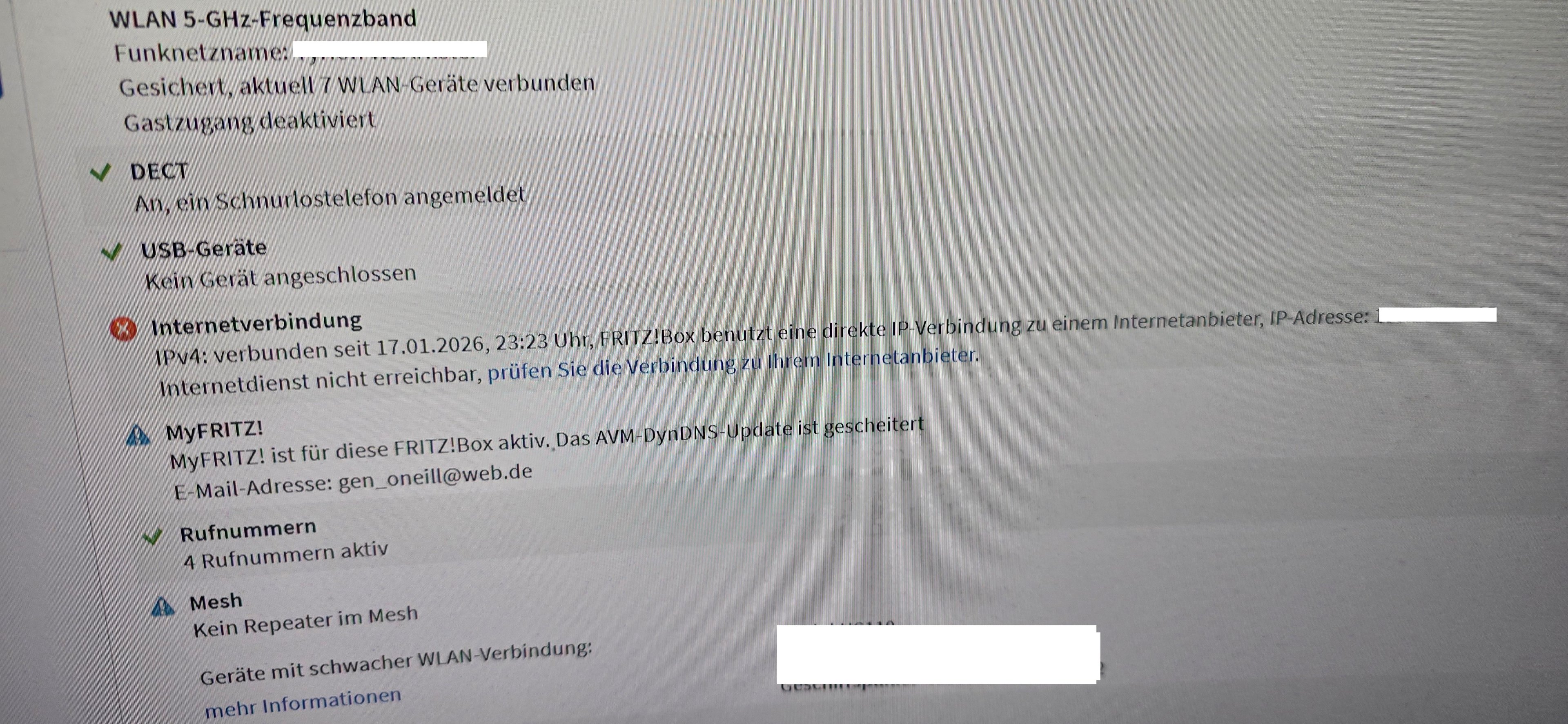

und jetzt habe ich bei beiden geräten das problem das sie zwar im erstem moment wieder richtig funktionieren, allerdings verlieren sie nach ein paar stunden die internetverbindung!
dann gibt es für den moment keine möglichkeit die internet verbindung wieder herzustellen.
fritzbox neustart bringt nichts.
stromkabel ziehen bringt nichts.
ont neustart bringt nichts.
stecke ich die alte 7590 wieder an, ist das internet sofort wieder da, aber die 2,4ghz geräte funktionieren wieder nicht.

dhcp nak -> provider lehnt dhcp-request ab -> provider kontaktieren.
wäre dann morgen auch meine idee gewesen
das war das problem.
der provider speichert die mac adresse der fritzbox ab. habe die neue mac adresse übermilttelt - jetzt läufts! :daumen:
