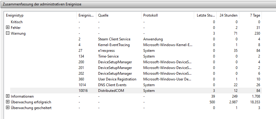

Sceenshot aus der Windows ergebnissanzeige. Er zeichnet disconnects auf.
Wie kann ich davon auf eine Ursache schließen?
Von den Zeitangaben würde der "e1rexpress" fehler zu meinen disconnects passen
Ich sehe nur eine Übersicht, keine Verbindungsabbrüche. Wie lauten die genauen Warnungen in Verbindung mit e1rexpress?

Du hast probleme mit den Intel Treiber, laut Internet ist dies der Auslöser der e1express Meldung.
such mal auf der Website des mainboardhersteller ob es einen neueren/älteren Treiber dafür gibt, oder schau mal auf der intelwebsite nach passenden lanadapter Treiber und teste mal ein paar. Wenn einer den pc komplett klemmt dann im abgesicherten Modus im Gerätemanager den jeweiligen wieder löschen und neustarten.

nachdem was ich jetzt zwischenzeitlich gelesen habe vermute ich auch das es an dem Treiber oder Adapter liegt. habe jetzt den neusten drauf gemacht und muss jetzt abwarten was passiert.
Ich denke damit hat sich mein Thema erstmal erledigt.
