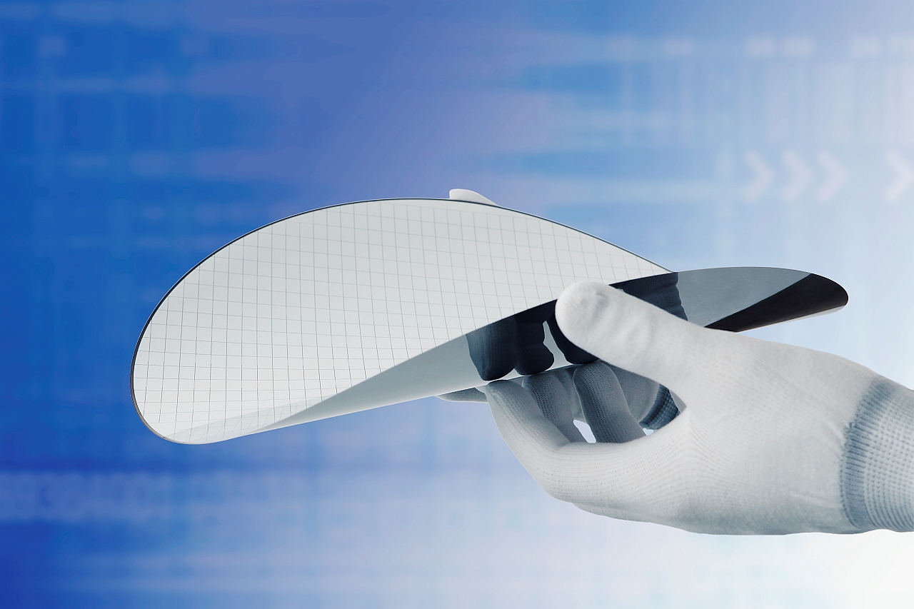

Endlich mal ne News in der was zur Dicke steht. Überall schreiben sie nur "300 mm thin wafer" - aber wie "thin" nicht.

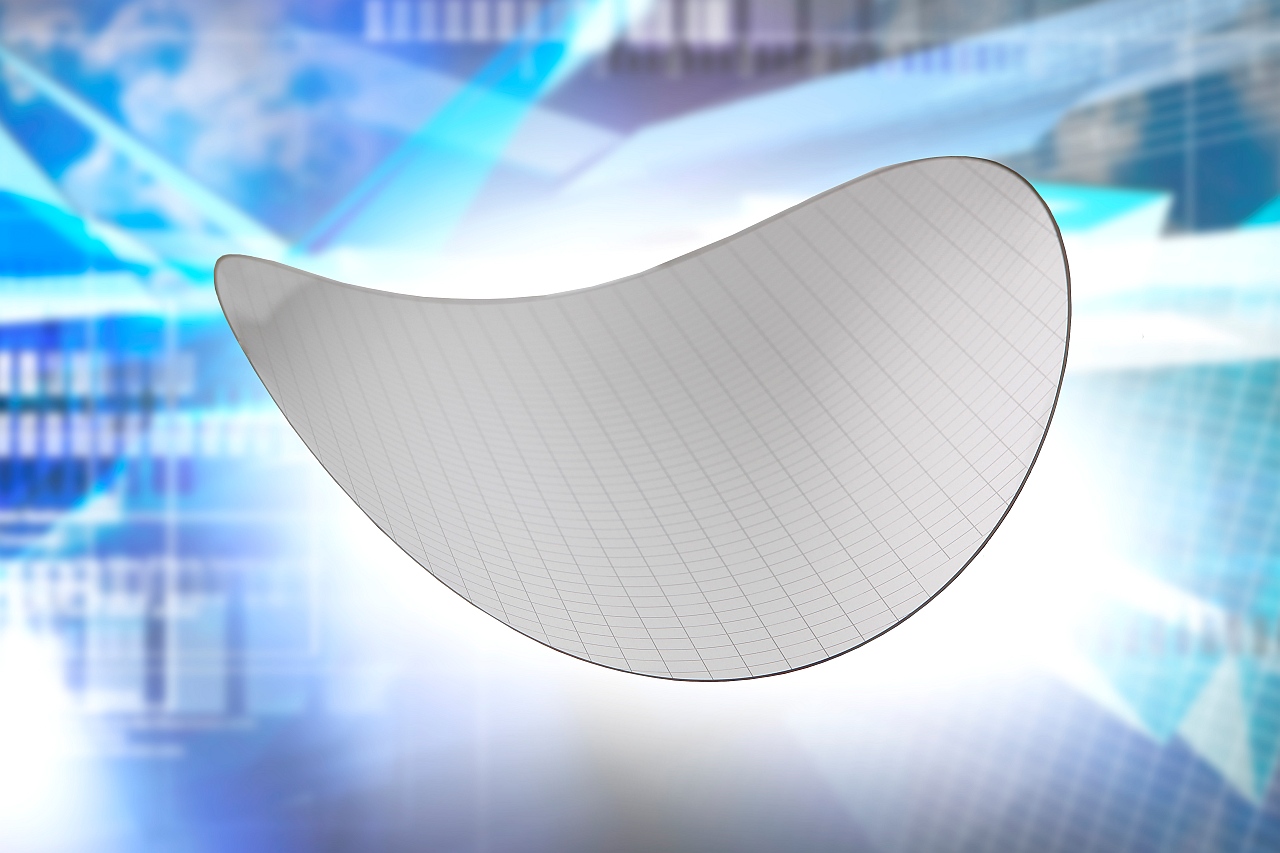

Kann mich noch an aufrollbare 150-mm-Wafer bei Infineon Regensburg erinnern, bei 300 mm sieht das auch nett aus.
infineon_thin_wafer.jpg infineon_thin_wafer_2.jpg​

Die nun von Infineon hergestellten Leistungshalbleiter-Chips auf 300-mm-Dünnwafern sollen dabei nach erfolgreichen Anwendungstests mit auf hohe Spannungen ausgelegten MOSFETs die gleichen Eigenschaften besitzen wie auf 200-mm-Wafern hergestellte Pendants.
Die nun von Infineon hergestellten Leistungshalbleiter-Chips auf 300-µm-Dünnwafern sollen dabei nach erfolgreichen Anwendungstests mit auf hohe Spannungen ausgelegten MOSFETs die gleichen Eigenschaften besitzen wie auf 200-µm-Wafern hergestellte Pendants.
Der Wafer bleibt 300 millimeter im Durchmesser (d),
die Stärke der Scheibe, oder Dicke (t), verringert sich von 300 µm auf 200µm, also 33% dünnere Wafer!

@DUNnet: Ich verweise einfach mal auf die Pressemitteilung:
Die jetzt auf einem 300-Millimeter-Dünnwafer produzierten Chips weisen dasselbe Verhalten auf, wie die auf 200-Millimeter Wafern erstellten Leistungshalbleiter.
Edit:
Vermutlich beziehst du dich auf das hier:
Ein Wafer ist normalerweise rund 350 Mikrometer (µm) dick, wenn er in die einzelnen Chips gesägt wird. Von Dünnwafer spricht man, wenn der Wafer auf unter 200 Mikrometer dünngeschliffen wird. Zum Vergleich: Ein Haar oder ein Blatt Papier liegt bei rund 60 Mikrometern. Infineon ist weltweit der einzige Hersteller, der die Technologie beherrscht, Leistungshalbleiter von nur 40 Mikrometer Dicke zu fertigen
@MichaG:
Habt Ihr die News noch mals geändert? Erst stand dort 300µm im Eingangstext,
war auf jedenfall kompliziert zu verstehen (der letzte Absatz), ich war der Meinung es bezieht sich die Waferdicke... naja, nun ist´s klarer (für mich) :D
