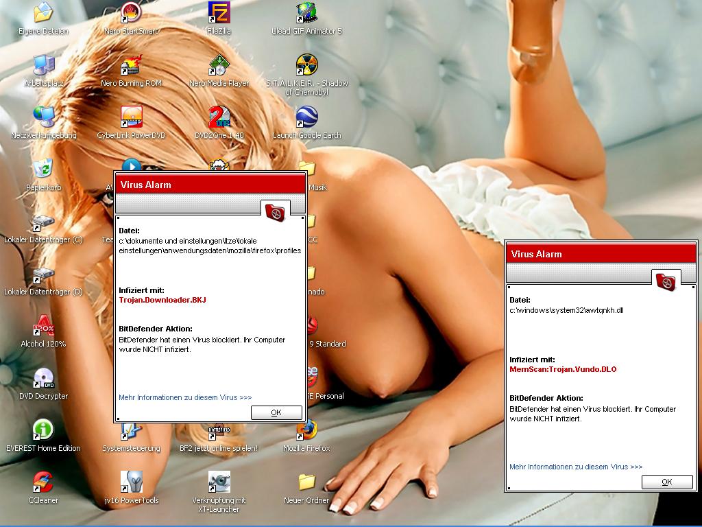

habe seit kurzem das problem das mir '' bitdefender '' immer anzeigt : Infiziert mit : MemScan:Trojan.Vundo.DLO ? datei wird dann von bitdefender gelöscht und dann will es den rechner neu starten was ich dann auch tue und wenn er dann neu hochgefahren ist kommt nach kurzer zeit die selbe meldung wieder und die datei ist dann auch im genannten verzeichnis wieder da ? habe dann auch andere programme scannen lassen ( Ad-Aware SE Personal oder Spybot usw. ) aber hat alles nix gebracht ! und seitdem ich das problem habe gehen auch immer wieder mal merkwürdige seiten auf wo steht ich soll mir ein viren programm runterladen oder den PC scannen lassen , diese seiten gehen halt immer von ganz alleine auf ? und dann ist auch mein gesammter rechner irgendwie lahm gworden und der firefox startet auch mit mehreren sekunden ( 10 - 15 sek. ) verspätung ?
also ich bin schon fast dran mein system neu aufzusetzen aber vielleicht kann mir ja hier jemand helfen ?

also '' Bitdefender '' bringt immer noch diese zwei warnmeldungen ! kann man da etwas tun dagegen ?
mfg itze88

jo kann man , die datei c:\windows\system32\awtqnkh.dll ist virenbestandteil (habe mal gerade gegoogelt) du kannst sie gefahrlos löschen (oder besser gesagt ich empfehle dir das zu tun) .
Gegen zweitere meldung solltest du mal clearprog durchlaufen lassen und damit deine Firefox verlaufsdaten löschen lassen . (ich weiss nicht genau , wie zuverlässig die integrierte funktion von firefox dazu ist , kannst dir ja mal Extras -> Private daten löschen ansehen )

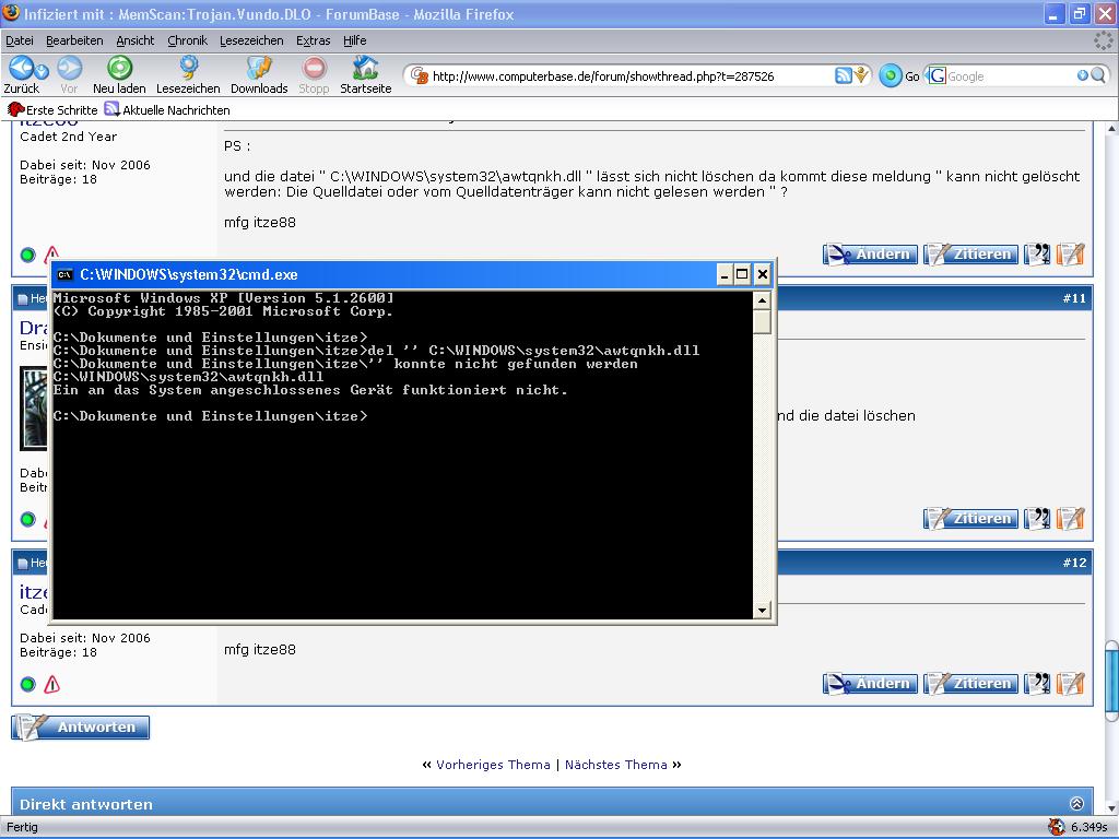

und die datei '' C:\WINDOWS\system32\awtqnkh.dll '' lässt sich nicht löschen da kommt diese meldung '' kann nicht gelöscht werden: Die Quelldatei oder vom Quelldatenträger kann nicht gelesen werden '' ?
mfg itze88

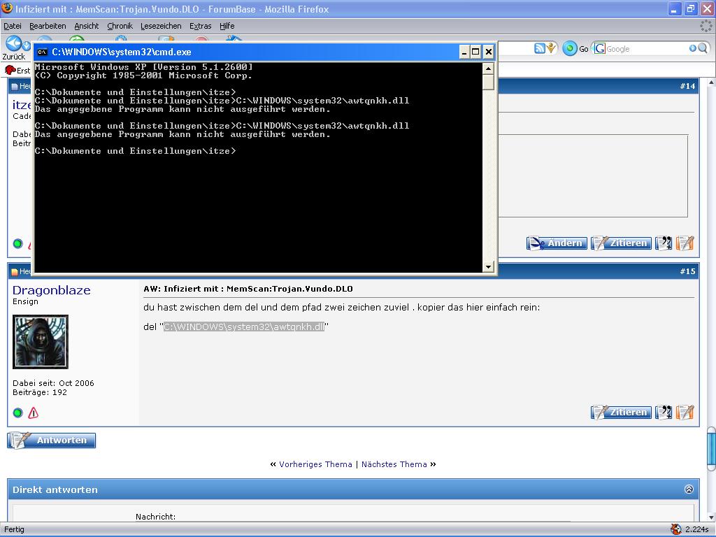

versuchs mal über die cmd Ausführen-> cmd -> und dort :
del '' C:\WINDOWS\system32\awtqnkh.dll ''
falls das auch nicht geht , würde ich windows im abgesicherten modus starten und die datei löschen

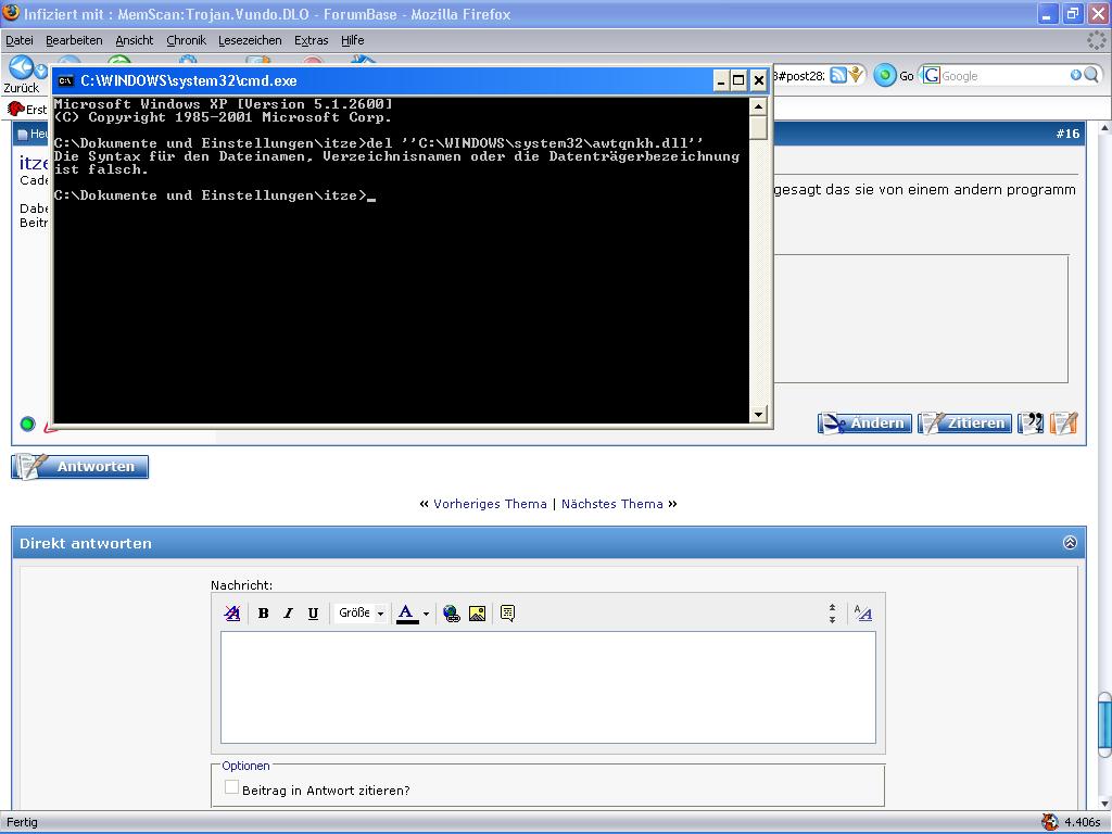

du hast zwischen dem del und dem pfad zwei zeichen zuviel . kopier das hier einfach rein:
del ''C:\WINDOWS\system32\awtqnkh.dll''
also im abgesicherten modus kann man die datei auch nicht löschen da wird mir gesagt das sie von einem andern programm oder person verwendet wird ?
und zu der neuen eingabe bei ausführen siehe bild
und wenn ich das kommplette reinkopiere dann kommt das hier : siehe bild
