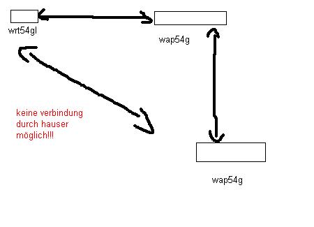

Habe eine Linksys WRT54GL als router im haus daneben seht ein linksys Wap54g der als Bridge fungiert. nun wollte ich noch eine wap54g kaufen für eine kumpel der hat bolß das problem das er meinen roter nicht sieht.(siehe bild) nun wollte ich wissen ob er sich an die brige (wap54g) die im haus neben mir seht anmelden kann???? und so am ende über meinen router ins netz kommt.
Black Impact
Banned
- Apr. 2005
- 2.103
wie wärs mit WDS?
Black Impact
Banned
- Apr. 2005
- 2.103
du stellst die router anstatt auf gateway, auf wds, dann kommunizieren die untereinader und verbinden sich...
Black Impact
Banned
- Apr. 2005
- 2.103
was hälst du maöl von der idee, dich in deine konfiguration einzuloggen und dort unter wireless mal zu schauen, ob man da wds + accesspoint auswählen kann.... versuchs doch mal einfach alleine...
