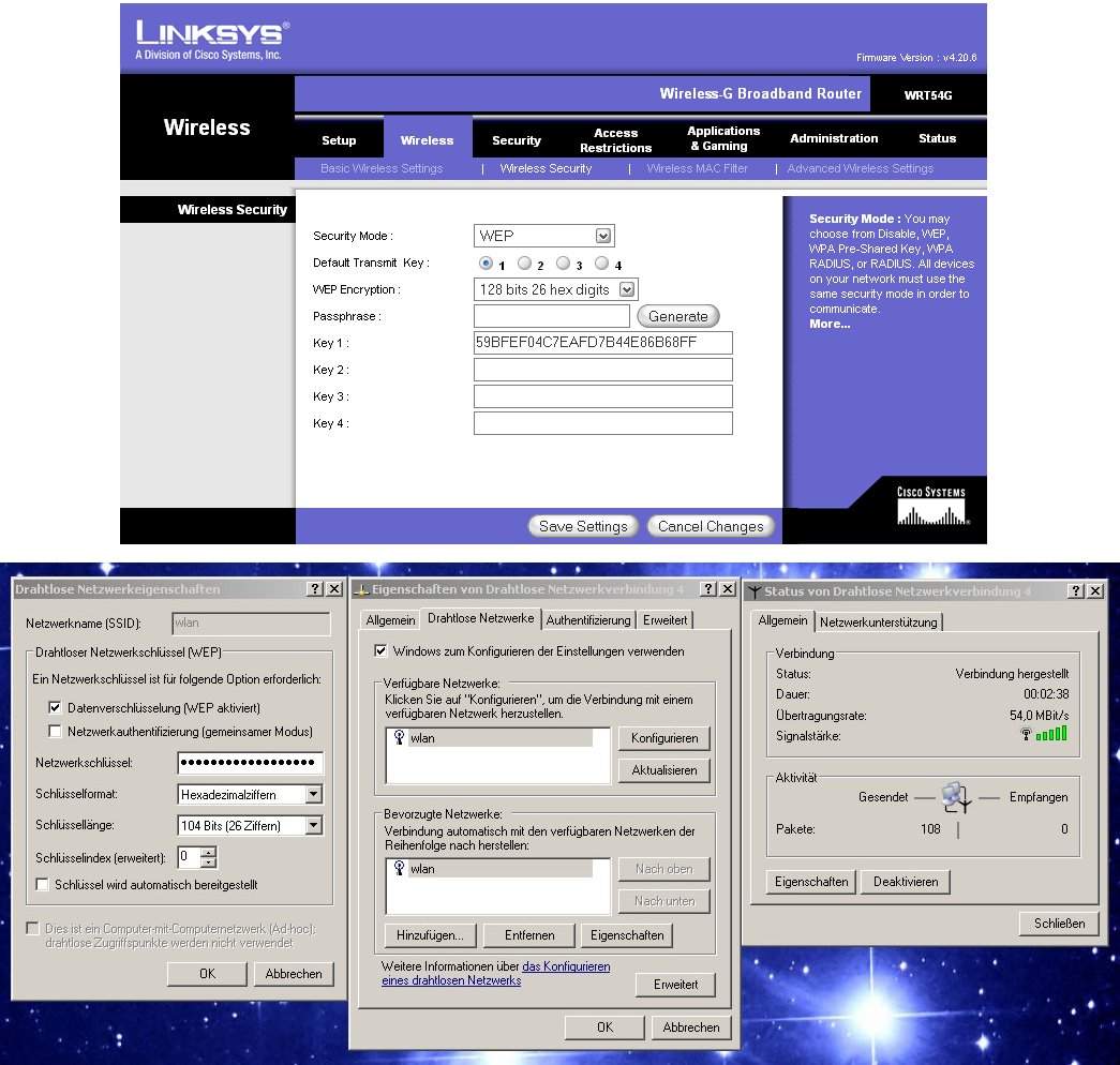

Habs probiert, leider nicht besser geworden :-(
im angehängten bild siehste die einstellungen

AW: [Infozusammenstellung] Linksys WRT 54G
zu meiner großen freude geht es jetzt :)
im wrt normal wep eingestellt, den ersten key aktiviert und dort einen 128er eingegeben(hex, möglicherweise ist es vorteilhaft den router danach neu zu starten). dann alle netze löschen und alle fenster mit ok schließen. manuell ein neues netz anlegen, kein automatischer schlüsselaustausch, schlüsselindex 0 (wobei ich mir einbilde es hat auch einmal mit 1 funktioniert), den 128bit key bei netzwerkschlüssel eingeben(hex), et voila ... c'est tout!
ein großer dank gebührt leo29041982, ohne den das alles gar nicht möglich gewesen wäre! außerdem danke ich noch meinen eltern, meinen freunden usw. :D
p.s.: hab den key geändert, ihr braucht's gar nicht erst probieren :)
