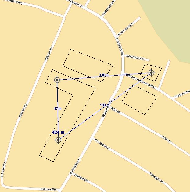

hab noch ne andere Frage: Kann man beim Linksys WAG54G auch ne belibige Firmware drauspielen a la Freeman? Na klar muss des ne spezielle Firmare dafür sein, da die von Freeman nur auf dem WRT54G läuft, aber ich frag halt obs solche FW wie eben diese von Freeman auch für andere Modelle gibt.
Hab mich nämlich vorerst für's WAG54G entschieden, da ich auf DSL6000 umsteige und deshalb auch gleich nen neueres Modem bräuchte...
Weil was mich brennend interresiert is die Möglichkeit, die mW höher zu stellen, da ich nen W-LAN Projekt mit 2 Kollegen vorhab...
Möchte uns nämlich alle miteinander verbinden, nur hab ich da nen Stück von nem Haus im Weg und dann gibts ja noch die Wände bis zu deren Zimmer durch...
Hab mich im Netz informiert, per Richtfunkantenne und mit viel Glück könnte das sogar klappen auf dieser Entfernung, doch das war mir zu unsicher.
Aber wenn ich jetzt lese dass man per Firmware die mW-Leistung um ein Vielfaches erhöhen kann dann sollte das doch klappen denke ich

Die FW die Du meinst ist nicht von Freeman sondern von Sveasoft und heisst eigentlich Talisman, nur wurde diese gehackt und der MAC-Filter sowie wohl Copyright-Verletzungen wegen dem geänderten Sveasoft-Logo gemacht... Also sind die Leute die diese FW hacken nicht besser als diese Sveasoft stellen... Nur mal so am Rande...
Durch die Sendeleistungserhöhung über das Default-Maß (28mw) hinaus haste mind. zwei Nachteile:
Wenn Du über 20dBm (100mW) Sendeleistung an der Antenne (nicht an Antennenstecker sondern das was raus kommt, hängt also von der Antenne ab) drüber bist betreibste eine illegale Sendeanlage in der EU -> Quelle: BundesNetzagentur, früher RegTP) und zweiten übersteuert der Chip und das Signal wird von der Qualität schlechter und kann sogar die Kanalgrenzen weiter überschreiten.
Ich selbst kann auf einen Rundstrahler (dBi-Zahl unbekannt, vermutlich 8dBi) connecten bei Verwendung einer 12dBi-Biquad mit Sendeleistung am WRT von 11mw bei einer Entfernung von ca. 160m und nach unten verdeckter Fresnelzone.
GanGstA schrieb:hab noch ne andere Frage: Kann man beim Linksys WAG54G auch ne belibige Firmware drauspielen a la Freeman? Na klar muss des ne spezielle Firmare dafür sein, da die von Freeman nur auf dem WRT54G läuft, aber ich frag halt obs solche FW wie eben diese von Freeman auch für andere Modelle gibt.
Das auf diese Entfernungen zu machen geht auch ohen Sendeleistungserhöhung.GanGstA schrieb:Weil was mich brennend interresiert is die Möglichkeit, die mW höher zu stellen, da ich nen W-LAN Projekt mit 2 Kollegen vorhab...
Aber wenn ich jetzt lese dass man per Firmware die mW-Leistung um ein Vielfaches erhöhen kann dann sollte das doch klappen denke ich![]()

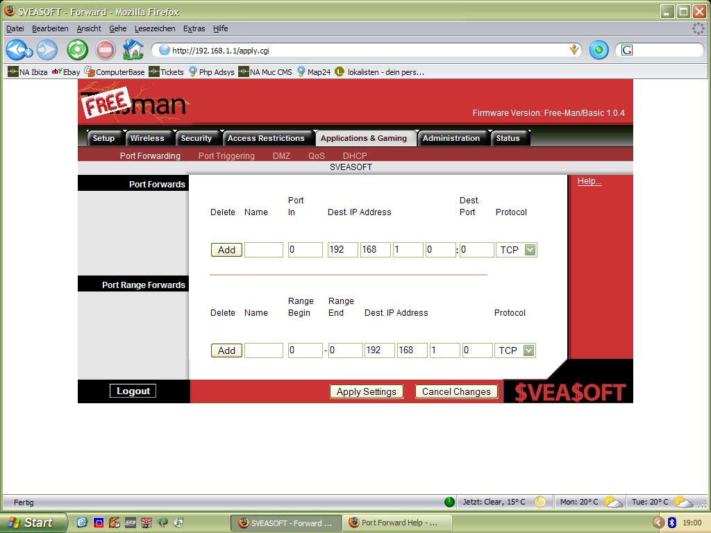

Ich komm leider mit den Port Forwards nicht klar,
Ich habe die Ip: 192.168.1.140 zugewiesen bekommen, allerdings weiss ich nicht wie ich die in das Freeman richtig eingebe.
Mir speicher er leider keine einzige Einstellung :-(
Was kann das sein?
Was kann das sein?
