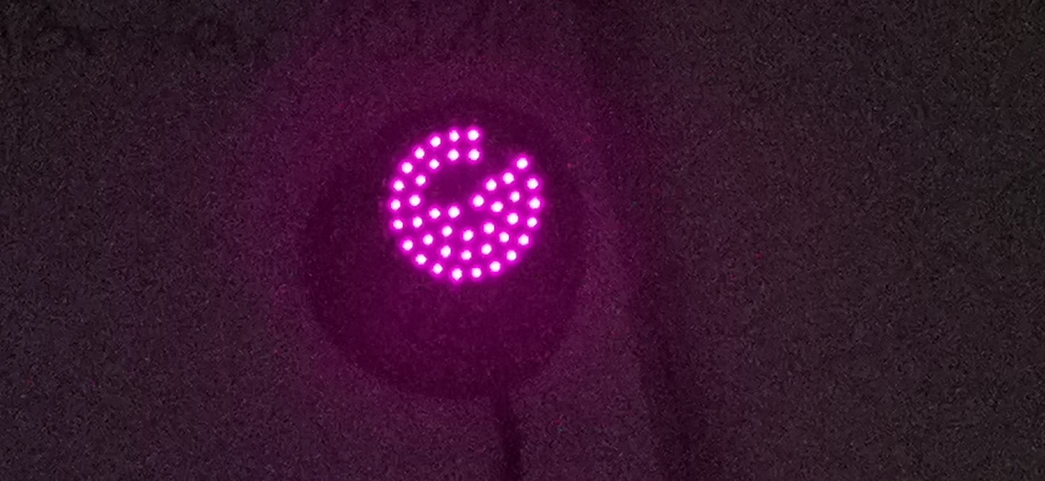

Um das Tracking bei schwachen bis dunklen Lichtverhältnissen zu verbessern, habe ich mich nach geeigneten Infrarot-Lampen umgesehen. Leider konnte ich nur Strahler (zur festen Montage) finden. Diese haben entsprechend eher einen begrenzten Licht-Kegel. Als Beispiel: Dieses Modell. Das funktioniert auch (mit PS VR 2 und Meta Quest 3), nur deckt es eben kaum den ganzen Raum ab und man bräuchte eigentlich mehr davon, was ich aber nicht will, zumal ich die Licht-Stärke hier auch eher als relativ schwach bezeichnen würde (verbraucht werden circa 6 Watt).
Was ich persönlich aber viel besser finden würde, wäre ein Design, dass das Infrarot-Licht in alle möglichen Richtungen, also möglichst breit, abstrahlt. Was ich darüber hinaus auch toll finden würde, wenn man die Infrarot-Lampe direkt fest in die Steckdose ohne Kabel stecken könnte. Ich habe an einer Wand, relativ mittig in der Höhe, eine freie Steckdose, die für die Infrarot-Lampe perfekt wäre und den ganzen Raum ausstrahlen könnte. Bisher sind mir solche Modelle aber noch nicht bei der Suche untergekommen. Vielleicht gibt es zufällig unter euch jemanden, der bessere und leuchtstärkere Kandidaten, eventuell sogar direkt für die Steckdose, kennt? :)

ich hab so einen hier:
https://www.fruugo.at/led-infrarotl...Oxl78qtTWG2DmMGWLBjAse4Y3lpcrIG8aArbCEALw_wcB
also vielleicht nicht genau diesen, aber von der Bauform so, und auch soviele LEDs drinnen
(gibt da ja verschiedene Hersteller)
den stell ich einfach auf den Tisch.. anstecken, gut ists..
oder Powerbank dran und am Balkon oder im Garten
ich hätte eigentlich nie Tracking-Probleme damit gehabt
also ich glaub nicht, dass der Abstrahlwinkel soo begrenzt ist..
bzw.: hast du Streulicht davon..
es geht denk ich nicht darum dass die Brille die LEDs sieht..
sondern das die Brille Kanten etc. findet - und das tut sie auch über das STreulicht, dass von der Lampe erzeugt wird

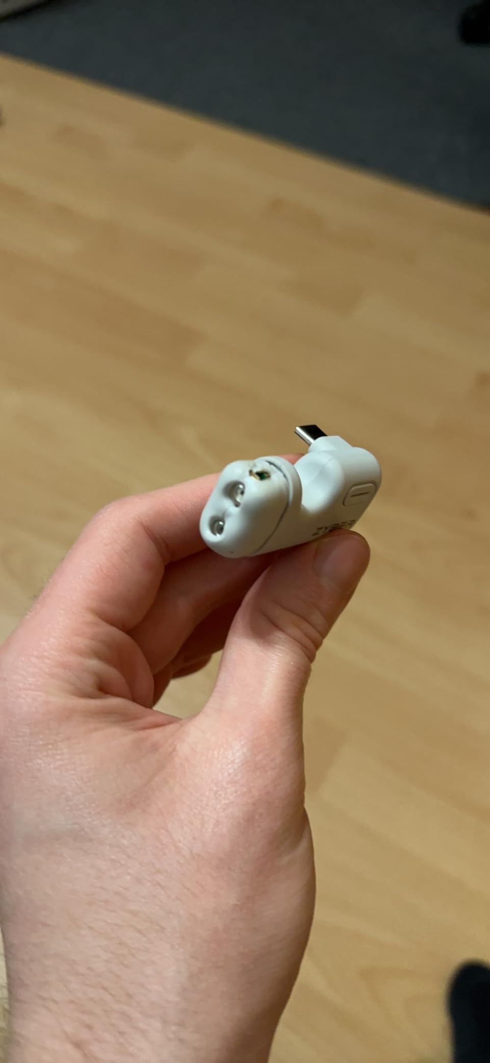

es gibt noch eine Alternative, die ich selber nicht ausprobiert habe:
einen LED-IR-Strahler den man sich seitlich inden USB-Port der Quest3 steckt..
der kann entsprechend schwächer sein, da er ja dort hinstrahlt, wo die Brille auch gerade hinschaut
hab in Foren gesehen, das Leute auch sowas einsetzen
zum Beispiel:
https://www.amazon.de/ZYBER-Beleuch...tlicht-Sensorverfolgung-Dunkeln/dp/B0BNNJZGNM
oder
https://www.amazon.de/dp/B0BRHDW22C...f7f35d7b93&sp_csd=d2lkZ2V0TmFtZT1zcF9kZXRhaWw
solllen beide bis ca. 50m² Räume reichen
aber wie gesagt - keine eigene Erfahrung damit
Genau, zu dem Design gibt es auch das etwas teurere Modell, im Grunde ist es aber fast baugleich zu meinem Beispiel. Vielleicht strahlt es dafür etwas heller? Diese Bauform eignet sich schon, um zumindest eine Seite damit ausreichend hell auszuleuchten. Wie ich schrieb, es funktioniert mit PS VR 2 und Meta Quest 3. Nur wenn ich mich zur Seite drehe, zum Bereich, den der Lichtkegel nicht mehr abdeckt (deswegen bräuchte man noch mindestens einen zweiten Strahler), dann gibt es schon erste Meldungen betreffend schwachen Lichtverhältnissen bzw. Tracking-Problemen. Das von mir genannte Modell ist mit dem langen Kabel und zusätzlichem Netzteil ziemlich müßig. ;)
Mein Gedanke war daher, dass das eigentlich viel besser ginge, bereits mit nur einer einzelnen Lampe. Aber scheinbar bin ich da auf eine kleine "Marktlücke" gestoßen. Zumindest habe ich bisher kein Modell gefunden, das darauf ausgelegt ist, möglichst "rundum" und entsprechend hell genug zu leuchten oder gar direkt in eine Steckdose gesteckt werden zu können. Das fände ich in meinem Fall wirklich ideal. Eine "Selbstbaulösung" (beispielsweise eine E27-IR-LED mit Steckdosen-Adapter) ist mir leider auch noch nicht untergekommen. Wenn man weiter sucht, findet man nämlich leider immer wieder nur noch die Rotlicht-Wärmelampen und mit denen und deren Leistung über 100 Watt ist natürlich nicht geholfen, außer, man möchte unter der VR-Brille noch mehr in das Schwitzen kommen. :D
Was das Ansteckteil für die Quest 3 betrifft, das habe ich auch schon gefunden, eigentlich interessant. Ich habe mich aber dagegen entschieden, da ich das BOBOVR S3 Pro Strap (zeitgleiche Aufladung) verwende, die meisten Adapter beim Durchschleifen des Stroms dürftig sind und mich gewisse Bilder und negative Rezensionen abgeschreckt haben. Das können natürlich wie immer bedauerliche Einzelfälle sein, aber durchgeschmorte Anschlüsse halte ich dann schon für bedenklich. Bei den anderen Lampen gibt es leider auch einige Berichte zu frühen Defekten oder zu bereits im Auslieferungszustand nicht funktionierenden IR-LEDs. Pech mit Billig-China-Zeug kann man immer haben. :(

Ja, mein Bereich ist nicht größer, eher noch kleiner, es kommt halt immer auch darauf an, wo und wie man den IR-Strahler platzieren kann oder möchte. Deswegen will ich auch nicht jede Ecke damit zustellen. Wie problematisch Schattenwürfe dann dabei sind, habe ich nicht getestet, aber mit so einem eingeschränkten, schwachen Strahler, gerade bei kleineren Dimensionen und je nach Raum-Aufteilung, Möbel, etc., ist es eventuell schwierig, jede Ecke mit nur einem IR-Strahler ausreichend auszuleuchten. Beim Testen des IR-Strahlers habe ich erst nur mit der PS VR 2 Gran Turismo 7 sitzend gespielt. Dementsprechend war der IR-Strahler auch auf diesen Bereich gerichtet und da lief das ohne Probleme. Aber, was ich seitdem nicht mehr getestet hatte, war Horizon: Call of The Mountain, das würde ich wieder im Stehen spielen und mich dabei drehen. Vielleicht ist die PS VR 2 nicht ganz so zimperlich oder kommt mit dem IR-Strahler besser klar als die Meta-Quest 3. Auch das weiß ich nicht. Und andere würden jetzt natürlich einwenden: Dann mach doch einfach deine normale Beleuchtung an. Aber auch das will ich nicht und auch die muss schon auf eine bestimmte Helligkeit hochgefahren werden, damit auch die Meldungen auf der Meta Quest 3 ausbleiben, ich hatte die schon bei meiner Hue-Beleuchtung auf 40% und bei der Anzahl gar nicht so dunkel. :D

Hm, der von mir oben verlinkte IR-Strahler macht doch auch Probleme mit der PS VR 2. Jetzt, wo ich Horizon: Call of the Mountain damit gespielt habe, gab es gleich mehrfach Meldungen wegen zu schwachem Licht, obwohl ich nur in die Richtung gedreht war, wo der Strahler hingestrahlt hat und das hat man im Passthrough auch sehr gut gesehen. Komisch, dass das mit Gran Turismo problemfrei lief. Der einzige Unterschied jetzt war, dass ich stand, vorher saß ich, aber an der selben Stelle. Dann kann ich gleich Vollbeleuchtung machen, wenn ich sonst in jeder Ecke einen brauche...
