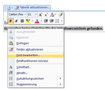

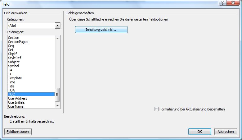

AW: Inhaltsverzeichnis erstellen - Word - Hilfe?!
In den Optionen vom Inhaltsverzeichnis muss hinterlegt sein, mit welcher Formatvorlage ein Text formatiert sein muss (also z.B. Überschrift 1, Überschrift 2, ...), um im Inhaltsverzeichnis aufgeführt zu werden.
Schritt 1: Wie du den Text entsprechend formatiert hab ich ja oben beschrieben:
Mr. Snoot schrieb:
Einfach die einzelnen Überschriften markieren und oben links in der Menüleiste aus dem Dropdownmenü bei den Formatvorlagen Überschrift x auswählen.

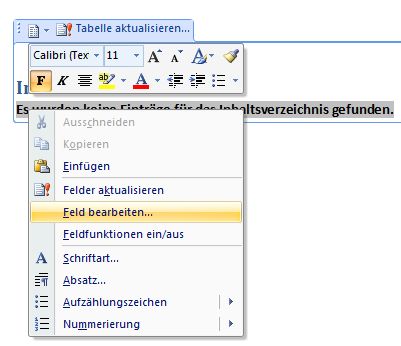

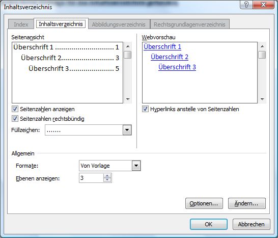

Schritt 2: Überprüfe, was im Inhaltsverzeichnis für Formatvorlagen ausgewählt sind. Rechtsklicke dazu irgendwo in das noch fehlerhafte Inhaltsverzeichnis und wähle Feld bearbeiten.
Im nächsten Fenster wählst du links TOC und dann rechts Inhaltsverzeichnis (heißt ggf. auch Index o.ä.).

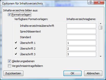

Im nächsten Fenster siehst du schon, ob bzw. welche Formatvorlagen derzeit im Inhaltsverzeichnis berücksichtigt werden (im Bild wären das Überschrift 1 bis Überschrift 3):

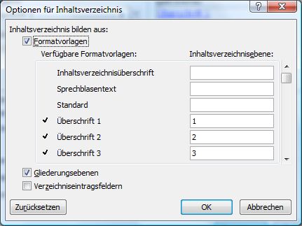

Wenn deine Formatvorlagen hier noch fehlen (also die, mit denen du deinen Text formatiert hast), klickst du unten rechts auf Optionen und bekommst eine Übersicht aller vorhandenen Formatvorlagen:
Hier stellst du jetzt bei deinen Formatvorlagen die jew. Gliederungsebene ein bzw. löscht die Formatvorlagen, die du nicht brauchst.
Im Grunde sollte es das gewesen sein.

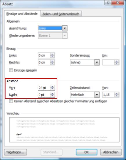

1. Wenn ich mit alt + 1 bzw. 2, 3 die Überschriftsebenen Aktiviere dann vergrößert sich der Abstand der Überschifte zur darüberliegenden Zeile, es rückt also alles ein stück runter, was natürlich dann den ganzen Text verschiebt. Wie kann ich das verhindern?

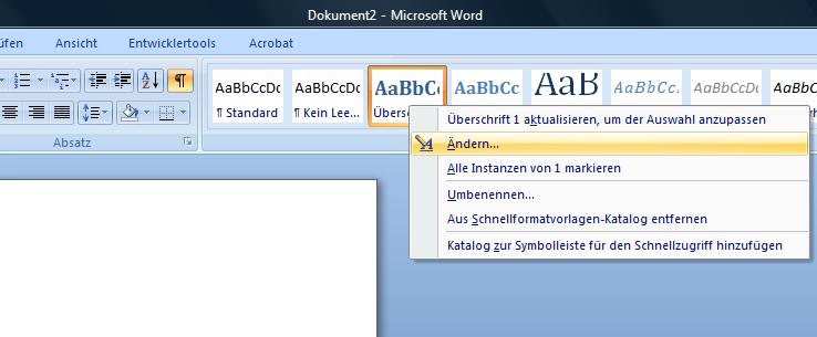

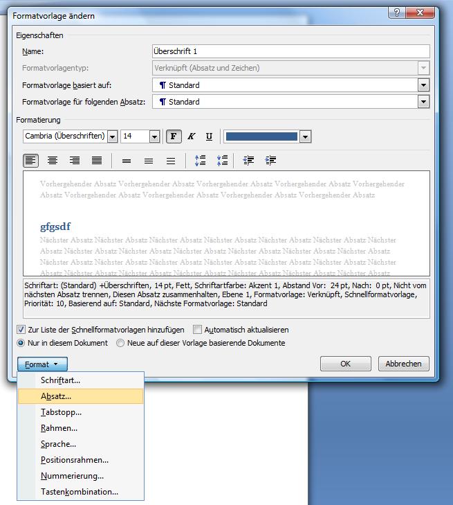

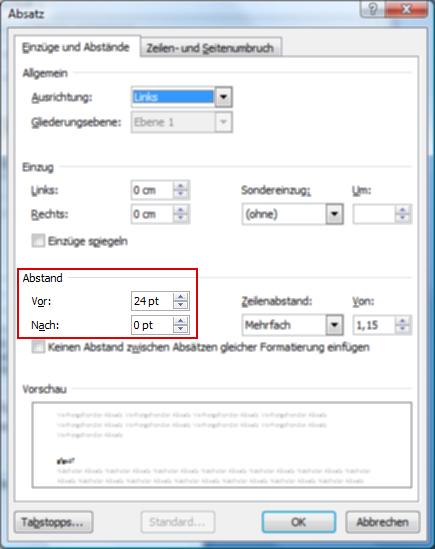

Hio,
welche Wordversion hast du?

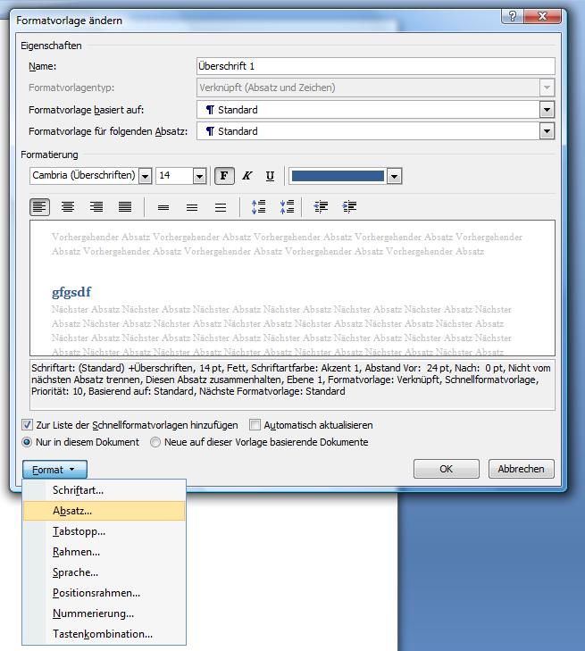

Bei Word 2007, klickst du einfach mit der rechten Maustaste auf die Formatvorlage von Überschrift 1 und wählst Ändern.
Im nächsten Fenster wählst du unten links Format | Absatz.
Dort stellst du dann deinen Abstand zum vorherigen Absatz entsprechend ein (0 oder was auch immer du gern willst).
