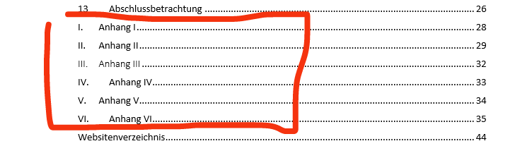

OK also habe mich mal daran versucht und die Gleiderungszahlen entfernen können.
Nun aber trotzdem;:

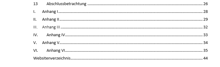

So sieht mein Inhaltsverzeichnis aus. Und das unten ist die Vorgabe.
Wie bekomme ich das so hin ?
Wenn ich wüsste was ich googlen soll, dann wär ich ja nicht hier.
Vielen Dank
Ich würde gerne das nach der Anschluss betrachtung, mit Wort Anhang und nicht mit I weiter geht, so wie auf dem Bild.
Und wie ich es dann in die 2te Ebene schieben kann für Anhang A usw

Das Ding ist, du rennst einem im Prinzip nicht erreichbaren Ziel hinterher wenn du diese Vorgaben erfüllen willst.
Ich würde mal unterstellen, dass dieses Verzeichnis überhaupt nicht automatisiert sondern komplett manuell (von der Sekretärin) getippt wurde. Das geschieht äußerst häufig wenn die Generation Schreibmaschine solche "Vorlagen" erzeugt.
  • Zwischen 4.3 und 5. ist genau eine Zeilenhöhe. Das sieht verdächtig nach der Vorlage "Standard" mit einfachem Zeilenabstand und 0/0 Absatzabstand aus. Schreibmaschine - es wird eine Enter Enter Leerzeile eingefügt.
  • 5. dürfte nach DIN überhaupt nicht den Punkt haben. Nach DIN werden Gliederungsnummern ohne abschließenden Punkt erzeugt. So wie Word das auch korrekt vorgibt.
  • Anhang I und II haben wiederum keine komplette Leerzeile zwischen sich
  • Im Anhang Ebene 2, das ist eine Liste. Das erkennt man am A. B. C. also wieder den Punkten. Auch ist danach womöglich ein Tabulator versteckt den man kaum erkennt. Für Anhang II wurde die Liste neu begonnen. Das ganze wurde abweichend über Format > Absatz bis zum Tabulator der anderen Ebenen eingerückt.
Wenn man nicht weiß wie Word funktioniert, dann kommt immer sowas raus. Word übernimmt für seine Verzeichnisse erstmal stumpf die Zeichen, Formatierungen und Steuerzeichen!!! der ausgelesenen Absatzformate. Deshalb kann das im Anhang auch nicht mit Ebene 2 funktionieren, denn der Einzug wäre dann auch automatisch bei den normalen Kapiteln darüber.
Um sowas herzustellen muss man anfangen Word zu verbiegen.
Denn eigentlich bräuchte man, um das Verzeichnis korrekt zu erstellen, auch die zugrunde liegenden Absatzformate - ergo das gesamte Word Template. So eine kopierte Papier-Seite hilft an sich nix.
