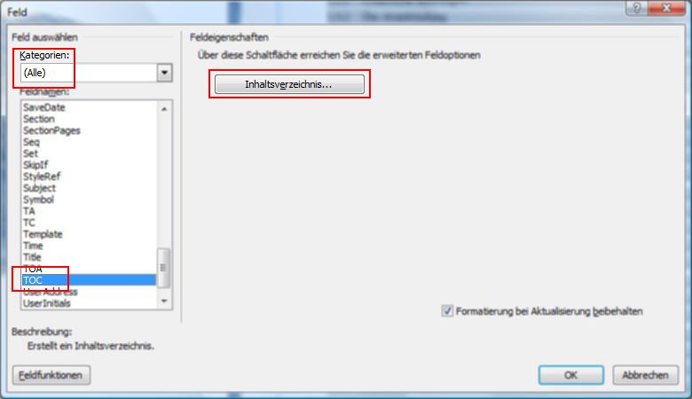

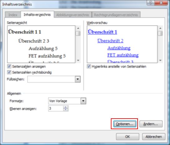

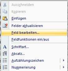

Du willst also x-beliebige Wörter im Inhaltsverzeichnis (kurz: TOC) haben? Habe ich noch nicht probiert, aber wieso nicht :D
Ist denn alles mit der gleichen Formatvorlage formatiert? Wenn nicht, musst du ggf. einstellen, welche Formatvorlagen überhaupt im TOC auftauchen sollen.

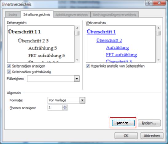

Dazu klickst du mit der rechten Taste auf dein TOC, wählst Felder bearbeiten | TOC | Inhaltsverzeichnis ...

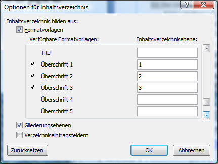

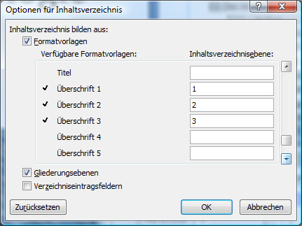

Über Optionen kommst du zu einer Liste, wo alle Formatvorlagen auftauchen.
Dort musst du mit 1, 2, 3, .. angeben, welche Ebene im TOC diese Formatvorlage haben soll.
Eigentlich müsste das genügen.

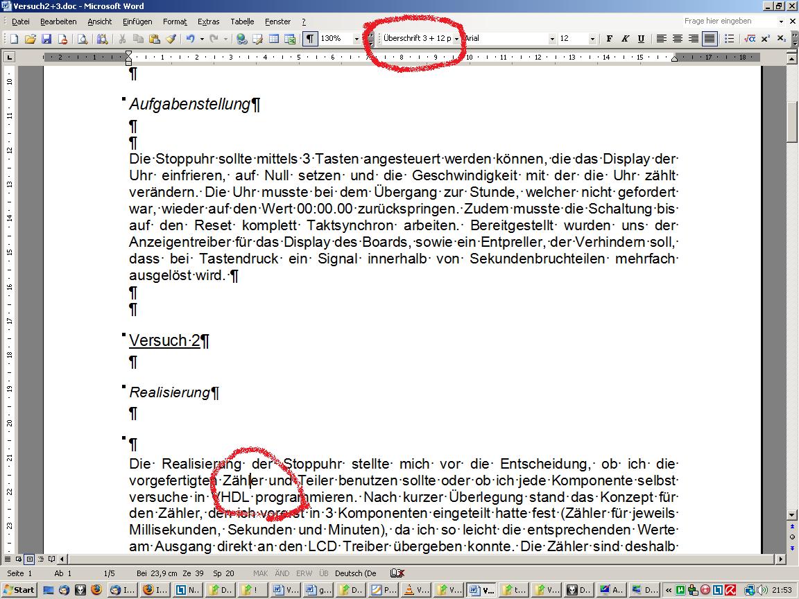

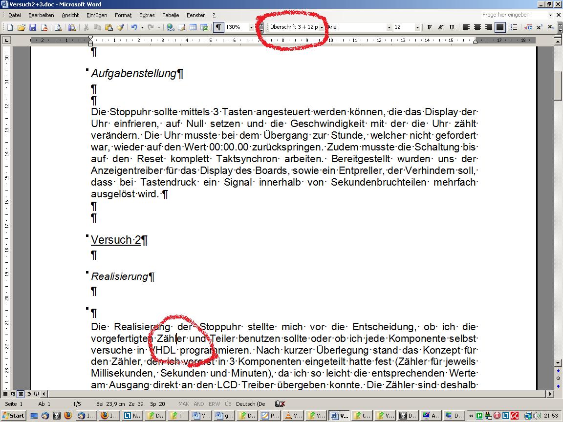

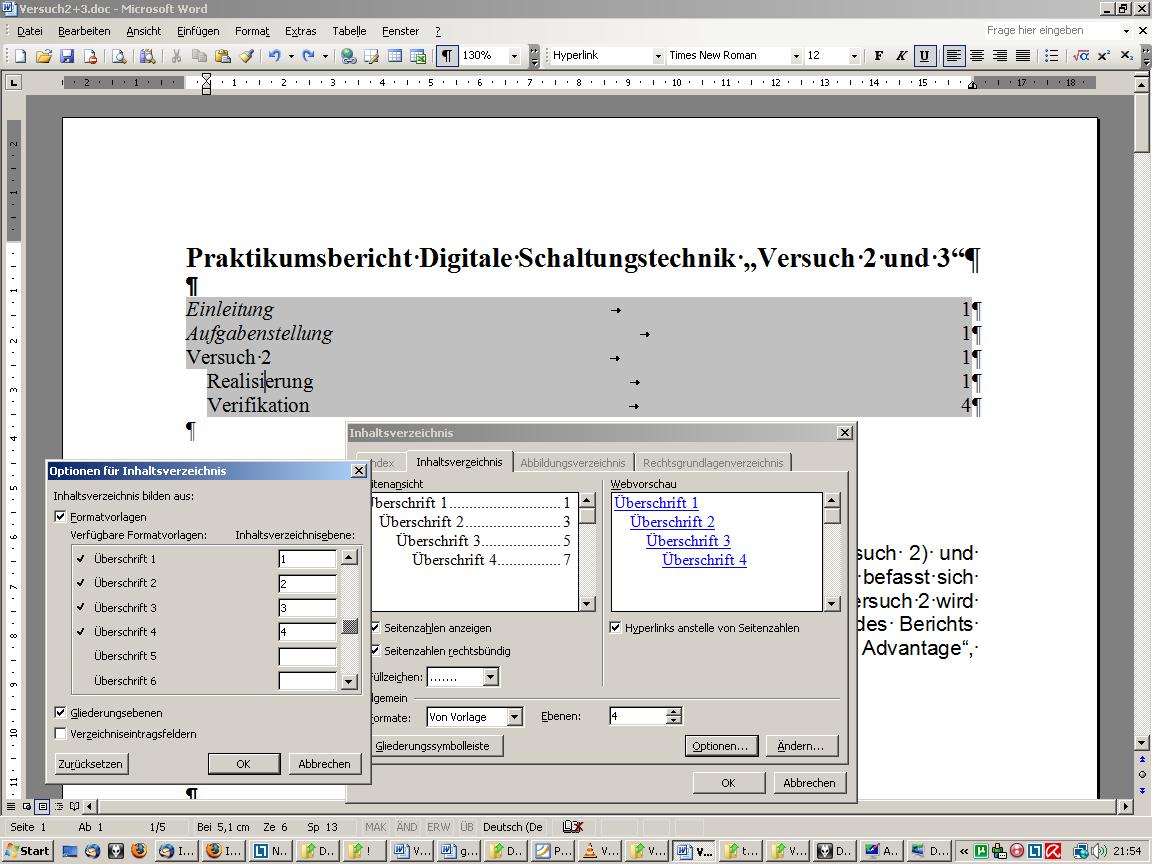

Wie in meinen Anhängen zu sehen ist, habe ich das Wort "Zähler" als Überschrift 3 deklariert (ohne es vom Text, in dem es eingebettet ist zu differenzieren), auch alles so selektiert, wie in deiner Anleitung, aber es taucht nicht in der Überschrift auf. Wenn ich ein Objekt mittels Absatz als "Überschrift 3" formatiere, dann taucht es auch im Inhaltsverzeichnis auf -> Ich schätze Word will das ganze nicht :/

Jo, habs mal getestet bei Word 07, scheint nicht zu gehen.
