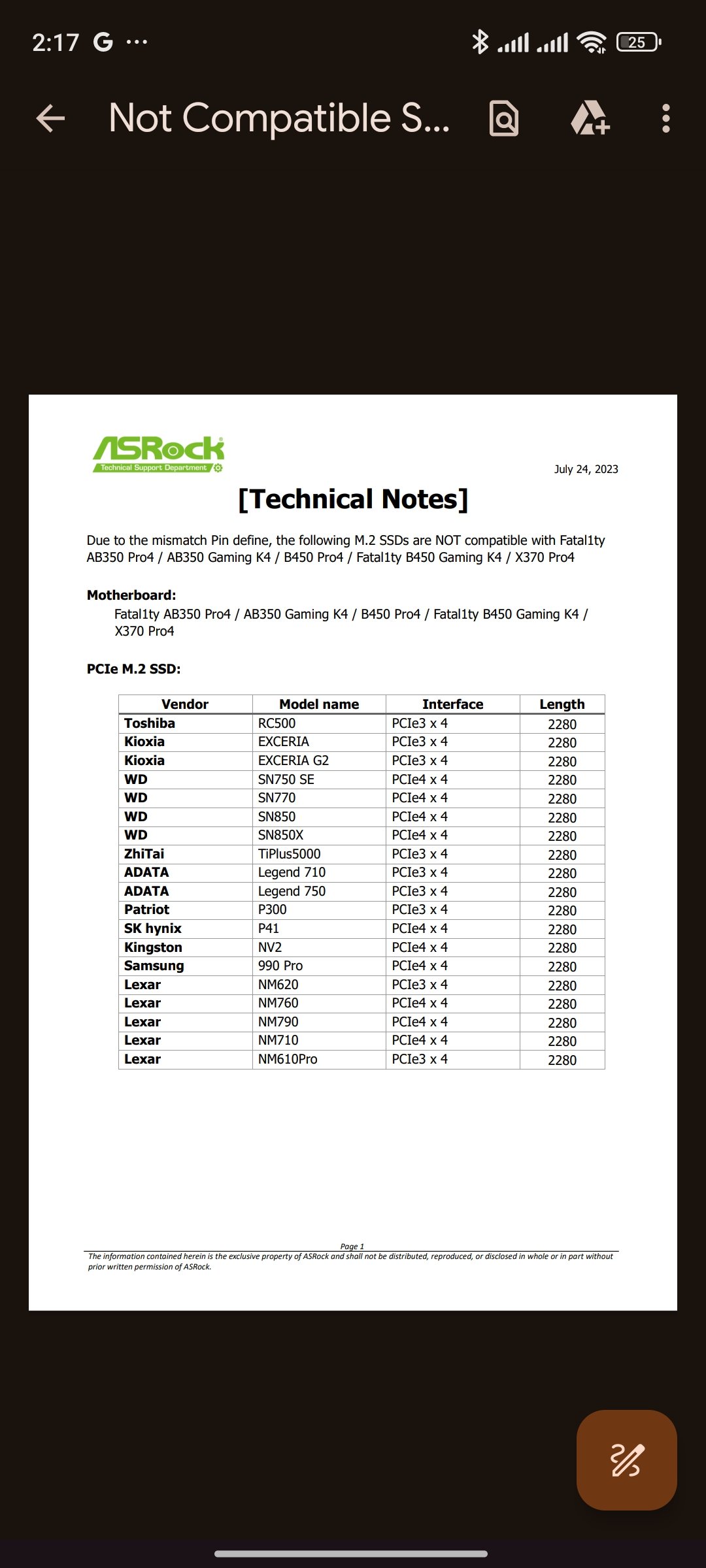

Das System will es nicht erkennen, nicht bei der Datenträgerverwaltung, nicht im Bios, nirgends. Nach ein paar Stunden bin ich auf diesen Screenshot gestoßen:

Dein Board hat einen ganz normalen M-Key M.2 Anschluss. Da muss eigentlich jede entsprechende SSD darauf funktionieren. Was ASRock mit dem "mismatch Pin define" in dem komischen PDF da oben meint, weiß ich nicht.
Adapter gibt es da auch keine... Wozu auch, ist ja der gleiche Anschluss!?
Schick die SSD zurück und kauf eine andere.

Ist ein bekanntes Problem einiger ASRock Boards ... Gibt halt wenige Infos dazu.
Und wer das nicht kennt einfach Mal nachforschen @MaverickM ... ASRock hat halt nen Fehler gemacht.

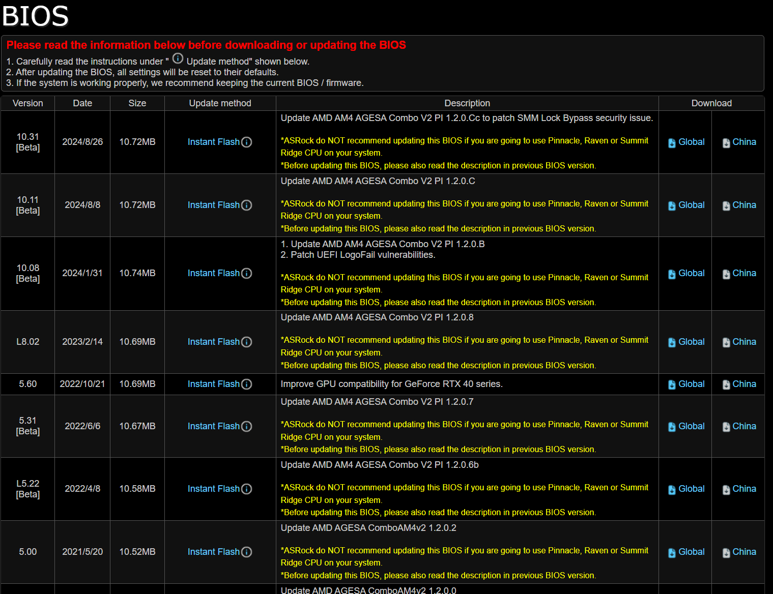

Welche CPU ist installiert?
Hast du mal Version 5.60 versucht?
Das Problem ist in der Tat bekannt. Die Liste, die ASRock da führt, ist unbedingt zu beachten. Im Gegensatz zu üblichen QVLs, die Whitelists sind und keinen Anspruch auf Vollständigkeit haben, ist das hier eine Blacklist.
Über einen Adapter auf eine PCIe-Karte würde die SSD funktionieren. Das Problem betrifft nur die M.2-Slots des Boards.
Da würde ich aber halt einfach eine andere SSD kaufen... Ist ja jetzt nicht so, als dass die Samsung das Non-Plus-Ultra wäre...

Na klar, ich nehme ja mal schwer an, dass Hummer223 sich im Klaren darüber ist, dass das eine Option ist. Aber er fragte ja explizit nach einem Adapter. Das würde gehen. Ob das unbedingt die beste Lösung ist, ist eine andere Frage.

Steht aber im Papier.. es gibt eine Pin Missmatch... Also eine falsche Pin Belegung..ja das hat ASRock verbockt.
