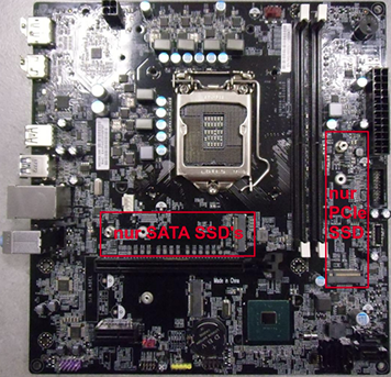

mir wurde die o.g. M.2 in ein Medion-PC, Mainboard B360H4-EM / Intel Core i5-9400, eingebaut. Die Windows 11-Installation scheitert daran, dass diese nicht angezeigt/gesehen wird.
Habe die HDD wieder angeschlossen, um in der Datenträgerverwaltung nachzuschauen. Nichts zu sehen. Im UEFI kann ich nur dies entdecken, unter Advanced/SATA Configuration/SATA Port 5 M.2 NGFF1.
Habe auf der Crucial Webseite nach eventuellen Treiber geschaut., viel gelesen, stehe trotzdem etwas ratlos da, wie ich weiter vorgehen soll. Das Problem ist neu für mich. Kann weitere Infos nachreichen, soweit wie erforderlich.
Besten Dank fürs Lesen und eine Einschätzung!

Dann genau dahin zurück wo das passiert ist.
Die M.2 SSD hängt wohl am falschen Slot.
https://www.medion.com/de/service/product-detail/20064668
1x M.2 M2_1 (2260 and 2280 size with flexible standoff, SATA mode only)
1x M.2 M2_3 (for PCIe X4 NVMe SSD and Intel Optane module 2242 & 2280)
Und wenn das ein Shop war, danach nie wieder besuchen.

Noch zur Erläuterung:
Wie du selbst abgelesen hast
/SATA Port 5 M.2 --> der M2 Slot nutzt das SATA Protokoll.
Dir hat man eine SSD eingebaut, die das NVMe Protokoll nutzt. Das funktioniert natürlich nicht.
EDIT: Sunweb hat noch erläutert.
Reaktionen: Gurkenwasser und Sunweb
Dies.
https://www.medion.com/de/service/product-detail/20064668 <- Das Brett?
-> Technische Spezifikation ->
On-Board Pinheaders:
• 4x SATA III ports (4x black color)
• 1x M.2 M2_1 (2260 and 2280 size with flexible standoff, SATA mode only)
• 1x M.2 M2_2 (E-Key 2230 for WLAN only)
• 1x M.2 M2_3 (for PCIe X4 NVMe SSD and Intel Optane module 2242 & 2280)
Der erste Slot kann nur SATA, das Crucial P310 ist PCIe, die muss also in den M2_3.

Ich denke auch das die SSM im falschen Steckplatz ist, wie in #2 gut erklärt wird, dies ist die wahrscheinlichste Erklärung.
Es gibt aber auch andere Erklärungen, die man auch erwähnen kann.
Sie ist defekt, dies geschieht bei SSDs oft abrupt, vor allem wenn der Controller betroffen ist, dann ist sie gar nicht mehr verwendbar.
Dann gibt es noch die Möglichkeit der inkompatibilität, nicht Grundlos müssen die diversen Mainboardhersteller neue BIOS-Versionen veröffentlichen, oft verbessern sie damit unter anderem auch die Kompatibilität für Datenträger. Dein Board ist schon recht alt, die SSM relativ neu, dies wäre daher eine Möglichkeit. Außerdem ist dein Board eine OEM Konstruktion, da wird leider auch viel proprietär gedacht.

Hallo @Sunweb und an die anderen, die mir fleißig geantwortet haben, hier meine Rückmeldung und euch zu Bestätigung, dass es am falschen Steckplatz lag. Ich habe selbst den Tausch gemacht und siehe da, ich konnte problemlos die M.2 sehen und Win 11 installieren. Im UEFI wird aber unter Advanced/SATA Configuration/ die M.2 weiterhin unter SATA Port 5 M.2 NGFF1 angezeigt.
