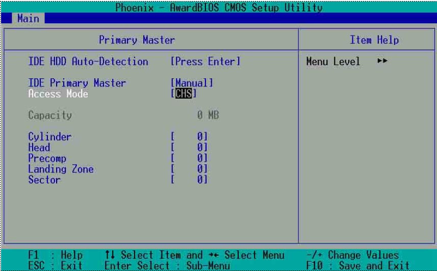

schau mal nach ob deine festplatte im LBA-modus ist, da wo im screenshot CHS steht müssten bei dir LBA stehen, mach das bei allen laufwerken auch bei den cd- oder dvd-laufwerken
mfg
ok thx ich werd das mal versuchen .Ich meld mich dann
EDIT: Leider hat das auch nicht geholfen die Option stand vorher auf "Auto" habe sie dann mal auf "LBA" gestellt doch leider hat das nix gebracht. Ich bin echt verzweifelt was mach ich jezt nur.
