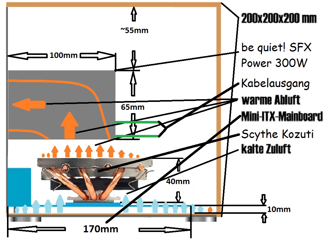

Die Abmessungen im Bild sind 95% passgenau ... es ist also wirklich sehr viel Platz oberhalb des Netzteils.
Da dieses Netzteil nur 125mm Breit ist haben die 2,5" HDDs problemlos daneben hochkant Platz.
Schiebt man das Netzeil nun an die Decke geht sich zwischen I/O und Netzeil sogar noch ein 8cm Lüfter aus.
Damit wäre sogar der Einsatz einer Steckkarte im PEG möglich z.b. TV Karte (DVB-S2)

okay, warum war pico PSU nie eine Option? wie gesagt, das NT sollte intern gehen, die Last ist kein Problem. Welches Mainboard heute 20W fressen soll, keine Ahnung...
zu dem Vorschlag: Bei einer Grundfläche von 200x200mm sind 170x170 durch das Mainboard geblockt. Auch wenn am Boden fast alles Mesh wäre (ein wenig Material muss ja da sein, um das Mainboard zu halten, wäre mir das zu komisch.
was hast du denn für Wechselrahmen? sind die 200mm Außenmaß oder Innenmaß? Beim Innenmaß würde einer der Wechselrahmen neben das ITX-Board passen. ( 26mm Höhe) http://www.raidsonic.de/de/products/mobile-racks.php?we_objectID=7890
Wenn du eh eine Lüftermod des NT planst (und wenn du das Be Quiet nimmst, wirst du es machen müssen) könnte es dann vom innenlayout so aussehen

Die Farbe kann ich für jedes einzelne Gehäuse ja anders wählen.

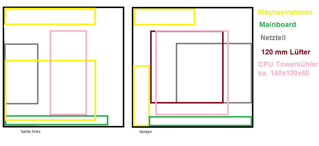

Vielen Dank für Eure Skizzen! Ich muss nun scharf überlegen,
welcher Entwurf wohl die meisten Vorteile bietet.
Was haltet Ihr denn davon, das Mainboard über Kopf zu verbauen
und es über einen passiven Top-Blow-Kühler und einem 140mm/180mm
Lüfter + Staubfilter als Intake zu kühlen? Dazu hätte ich noch so etwas
wie Kabelmanagement, was ich mir ein einem zusammenhängenden
Innenraum nicht vorstellen kann. Der Einbau müsste auch leichter sein.
Bei über 100m³/h bräuchte ich wohl auch keinen Lüfter im Outtake.
Welchen Vorteil hätte ein zusammenhängender Innenraum?
Das mit den Steckkarten ist schon mal einer. Über Kopf gingen
maximal 1x Slot low profile. Die Höhe brauche ich eh für Kabel
und Kühlung. Dafür gibt es ja auch Sound- und TV-Karten.
Hauppauge WinTV HVR-5500 oder ASUS Xonar DX 7.1 reichen ja.
200mm sind die Außenmaße. Die Wandstärke beträgt etwa 6mm,
die Innenmaße liegen daher bei nur ca. 188mm.
Nochmal: PicoPSU war nie, ist nicht und wird keine Option.
Darum: kaum reelle Platzersparnis, zu wenig Anschlüsse und Leistung
Jup, als Wechselrahmen nehme ich zwei 3,5"-Rahmen für je zwei
2,5"-Festspeicher, also 4x 2,5" insgesamt. Das fordert schon mal
zwei SATA-Anschlüsse und damit zu viel für PicoPSU.
Optimaler Weise hat die Kiste 3x 1TB HDDs + 1x 256GB SSD.

Da die ATX stecker meisten am Boardrand sind muss man für das Board in einer Breite ~2-5mm dazurechnen
Also bei nur 1,3-1,6cm Restabstand wenn das MB an eine Ecke rückt wird es aber wirklich extrem knapp mit ATX Stecker, SATA, und deren Biegeradien.
Noch hinzu kommt das man die Kabel dann vor dem angedachten Bodenlüfter "schützen" muss.
Was mir etwas Srgen bereitet ist bei der umgedrehten Version die Verdämmung zur I/O Blende hin = möglicher Hotspot
Vorallem da die Kabel das ganze an den Kanten nochmals verdämmen.
Im schlimsten Fall hättest du dann ein Fauchen der Luft durch geringen Randabstände (wie ein Atemloch bei einem Delfin ^^ )
Auch sind die Luftansauggeräusche von sehr Bodenahen Lüftern recht gut Wahrnehmbar (Ähnliches Geräusch wie bei Notebooks mit Bodenansaugung mit zuwenig Platz).
Es könnte also notwendig werden hier nochmals "anzuheben".
Und ein Lüfter an der Aussenwand ist immer deutlicher Wahrnehmbar als im "Zentralem Kern" ^^
Mein Vorschlag war eher dem Gedanken geschuldet das System so Universal als möglich im Innenraum zu gestalten.
Das Spart deutlich an Arbeitszeit und lässt mehr Freiheit für alternative Komponenten.
Vor allem das Steckkarten Argument ist eines der häufigsten was man bei Kleingehäusen hört weshalb diese dann "nicht in Frage kommt".
Selbst eine Lowprofile Karte ist für Manche bereits ein "no go".

Das Mainboard kommt zentral auf die x-Achse, also mit je 9mm Abstand
zu den Seitenwänden. Der Einbau wäre beim Großraumkonzept schon
schwer genug.
Die akustischen Vorteile und die der vollen Kartenhöhe sind allerdings
Argumente, die schwer genug wiegen, um Kühlleistung und Management
ausgleichen zu können. Das wird eine schwere Entscheidung. ^^
Falls ich einen 140mm-Lüfter nehme, mache ich mir um die Kabel
jedoch keine Sorgen. Der Lüfter käme mittig bis ans I/O-Panel.
Da sind keine Kabel.
Hmm, weswegen ist das so? Die zur Zeit besten Sound- und TV-Karten
sind im low profile, Grafikkarten sind hier definitiv nicht vorgesehen.
PS: Ja ich habe mich etwas in die Idee mit dem Überkopfmainboard
verliebt und es wird schwer mich davon abzubringen. Wenn eine
andere Lösung allerdings deutliche Vorteile bietet, werde ich mich dem
sicher nicht erwehren.

Mit einem Thermalright AXP-100 wäre ich wohl schon bei 70mm
und es wird knapp, dass Netzteil hochkannt unter zubringen.
Der Noctua NH-L9 ist favorisiert, weiß aber nicht, ob der semipassiv
noch ausreicht.
Die Luft käme durch einen 188x20mm-Schlitz nach oben. Abzüglich
Kabel scheint mir das nun auch etwas wenig.
Wie kann man nur 160 EUR für Fernsehen ausgeben?
PS:
02mm Unterboden
25mm Lüfter
43mm Kühlkörper
07mm Mainboard plus CPU
06mm Abstandhalter
06mm Zwischenboden
89mm
194mm - 89mm = 105mm
Breite des Netzteil = 125mm
Es müsste also liegend rein. :/
noch ausreicht.
PS:
02mm Unterboden
25mm Lüfter
43mm Kühlkörper
06mm Abstandhalter
06mm Zwischenboden
89mm
honeylaunebaer
- Jan. 2009
- 159
aber bei 105mm restbreite stimmen doch noch nichtmal, weil du 6mm wandstärke hast von außen, also nur 188 (hast du auch oben schon geschrieben), bist also nur noch bei 99mm, und da passen doch nichtmal NT und Laufwerkkäfige übereinander, wenn du alles direkt aneinander knallst.
und die 99 mm könnten auch knapp zu schmal sein um beide Laufwerkskäfige hochkant neben das NT zu bringen... allerdings köntne es sich wirklich eben genau auf den mm ausgehen. 100mm breite zumindest die von mir verlinkten (wenn du iwo 1mm sparst, kann es sich ausgehen), höhe 26mm, mal 2 macht 52mm, +125mm vom NT sind 177mm bei 188mm max. innenmaßen
verstanden oder brauchst du ne skizze? ^^
- März 2009
- 5.051
Habe ich schon verstanden, geht auch ohne Skizze. ;P
Die 105mm stimmen schon. Ich habe die 6mm Wandstärke
in die 194mm statt 200mm gepackt. Es würde also haarscharf
passen und ich liebe haarscharf.
Ich hätte also drei Kammern. Oben eine fürs Netzteil, eine für
die beiden Wechselrahmen und unten fürs Mainboard.

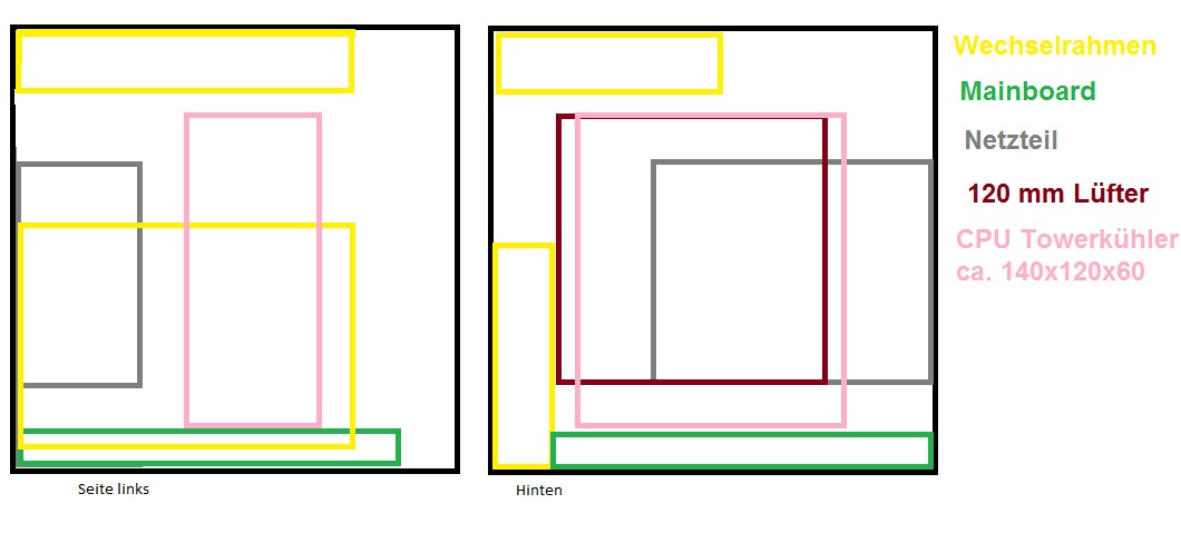

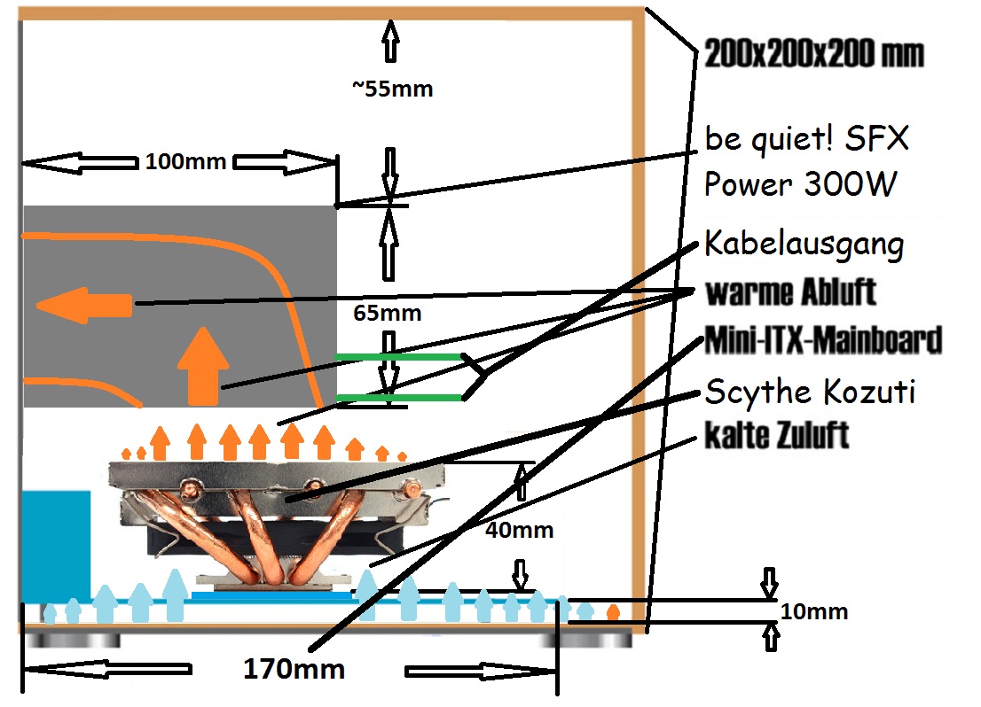

ich meine immer noch, dass du da ws vergessen hast, aber gut ^^ oder soll der Unterboden eben nicht die wandstärke von 6mm haben? du musst ja auch irgendwo die Füße befestigen...
die 2 ebenen sind dann nebeneinander, oder? weil übereinander ja nicht geht, weil der Lüfter verdeckt wäre...
- März 2009
- 5.051
Richtig!
________
|____|__|
|_______|
Der Unterboden wird ein 2mm Alublech, der nur an
den Ecken mit dem Hauptmaterial verstärkt wird.
________
|____|__|
|_______|
