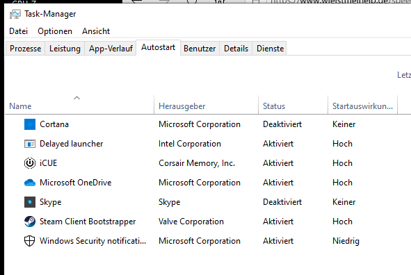

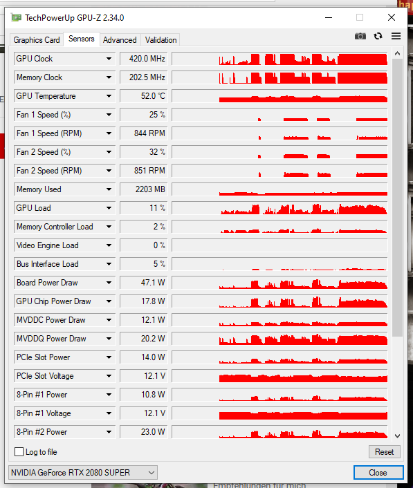

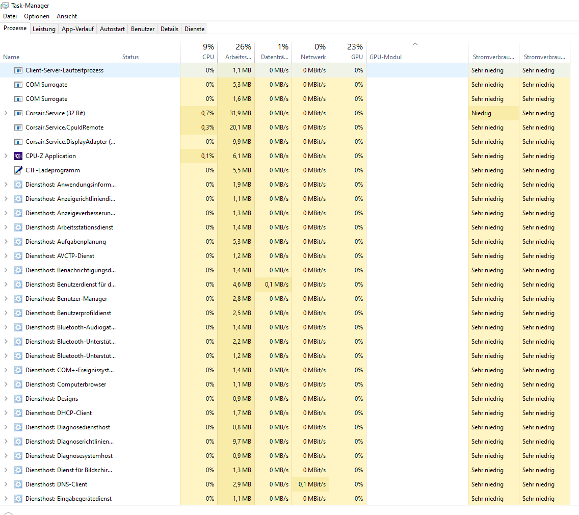

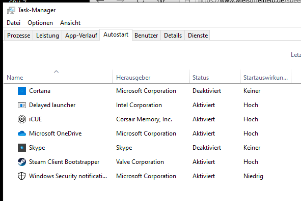

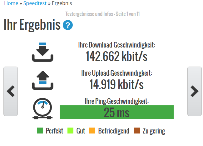

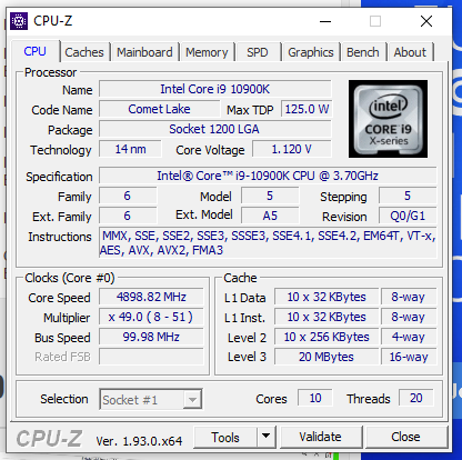

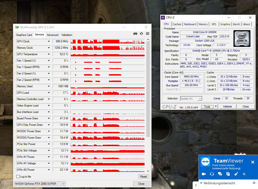

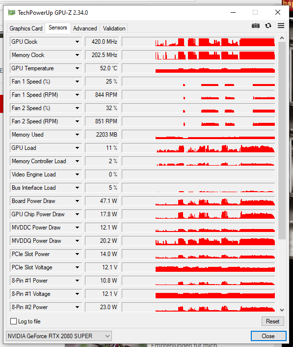

Hallo Zusammen,
ShutdownButton war jetzt so nett und hat mit mir mal sämtliche Werte ermittelt und festgehalten.
Diese Poste ich sehr gerne hier.
Wir konnten jetzt keine Unregelmäßigkeiten feststellen.
Das andere wäre noch über HW Info zu testen - HW Info ist dann doch noch etwas ausführlicher und hat viel mehr Werte - ich kenne mich aber mit den Werten bis auf paar wie CPU GPU etc. nicht wirklich aus.
Mahlzeit.
Mahlzeit.
