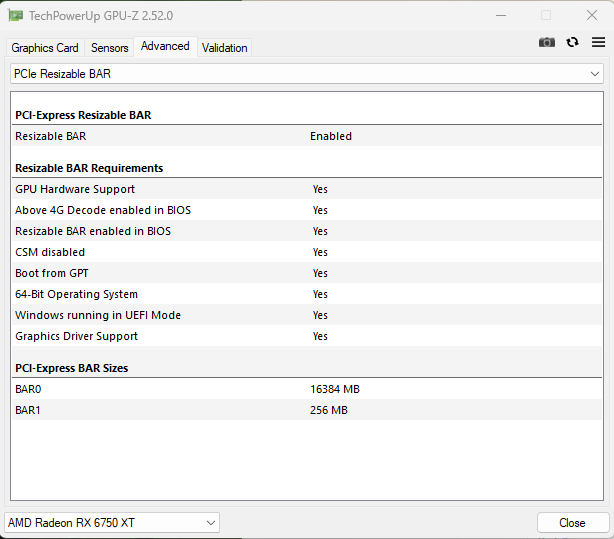

Das mal gecheckt?
Reaktionen: Alexander2
Noirpirate85 schrieb:
Ziemlich sicher ne 0 zuviel.
Wenn die Probleme mit rBar angefangen haben weißt du ja wie sie behoben werden :-)
Nicht immer bringt rBar mehr Performance, gibts ja auch tests zu.
